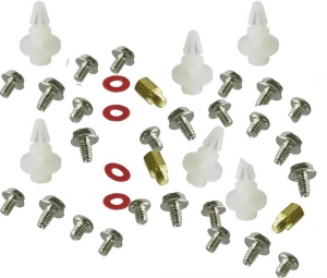

Auch die Abstandshalter (mit den roten Ringen) richtig genutzt? Das Board sollte keinen Kontakt zum direktem Gehäuse haben.

Trotzdem noch mal kurz zur Montage: Die roten Ringe habe ich tatsächlich nicht genutzt, da diese im Handbuch nicht auftauchen. Hätte sich jetzt auch eher zwischen und Mainboard und Schraube eingelegt, was am Abstand zum Gehäuse ja nichts ändert. Diese sollen tatsächlich zwischen goldenen Abstandshaltern und Board verbaut werden?
Was mich allerdings gewundert hat: Laut Handbuch sollen zur Befestigung 9 der größeren (wie in deiner, @Keine Geduld!, Abbildung) Schrauben verwendet werden. Diese liegen jedoch nur in 4-facher Ausführung bei und passen auch nicht wirklich in die Abstandshalter. Die kleineren Schrauben passen dagegen problemlos und das Board sitzt fest (am Abstand zum Gehäuse ändert sich ja nichts). Ist das ein bekannter Fehler oder überseh ich da was?
Die kommen unter die Schrauben, damit das Motherboard keinen direkten Kontakt mit dem Gehäuse bekommt.
Die kann man für wenige Euros auch nachkaufen.

Das mit den Ringen kann ich aber immer noch nicht ganz glauben. Das heißt ich lege auf jeden goldenen Abstandshalter einen roten Ring, setzte das Mainboard punktgenau dadrauf, ohne dass sich einer der Ringe auch nur minimal verschiebt und fange dann an zu schrauben? Wieso wird denn sowas nicht im Handbuch erwähnt? Nicht, dass ich dir nicht glauben will (wobei, in Anbetracht der Aussicht, das Board nochmal rauszunehmen und mich damit rumzuquälen...naja :p), aber kann das jemand, der schon so vorgegangen ist, bestätigen?
Am besten ja. Bei jeder Schraube so einen roten Ring verwenden. Und Du brauchst das Board doch nicht extra rausnehmen. Schraube rausdrehen, Ring aufsetzen, Schraube festdrehen - fertig.
Es gibt auch Boards wo diese Ringe nicht gebraucht werden. Aber bei Deinem weiß ich das jetzt nicht aus dem Stand heraus. Viel Spaß. ;)
Ah, also doch zwischen Board und Schrauben, nicht zwischen Board und Abstandshaltern - weil zwischen letztere komme ich ohne Herausnehmen ja nun wirklich nicht. Das lässt sich allerdings schnell machen. Dann darfst du meine zitierte Frage oben aber nicht bejahen ;)
War schon halb am pennen. ;)
