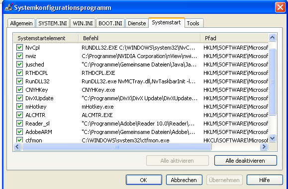

Schreibe mal bei "Ausführen" den Befehl "msconfig" und bestätige mit "Enter"
Unter dem Reiter "Systemstart" findest du meist viele Programme die man beim Start nicht benötigt.
Ich empfehle hier alle Häkchen zu entfernen bis auf den Virus-Scanner (Avira) und den Displaytreiber.
Nach einem "Neustart" werden somit keine nicht genutzten Dienste mehr gestartet -> PC schneller
Bei Bedarf kann das System natürlich nachträglich den Dienst starten falls benötigt.

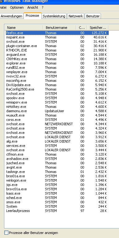

zudem mal der prozessmanager mit allen laufenden programmen, weiß nicht ob es hilft.
Habe auch wie geraten unter msconfig alle häckchen bei systemstart weg ausser nvidia und antivirus aber dann war mein screen wieder verstellt in breite und höhe und dann wurde ich gefragt ob ichs rückgängig machen wolle. nun sind wieder alle häckchen an aber hier auch mal ein screen davon. vielleicht könnt ihr mir sagen welche unnötig sind und welche nicht. im anhnag dann die zwei screens vom prozessmanager und dem systemstart

alle häkchen rausmachen. wenn der bildschirm verstellt war dann lag das daran das dein nvidia treiber 2 dienste brauch zieh einfach mal den pfad lang und wenn da was mit nvidia steht dann gehäkelt lassen.
alles andere raus!

hab alle häkchen raus.

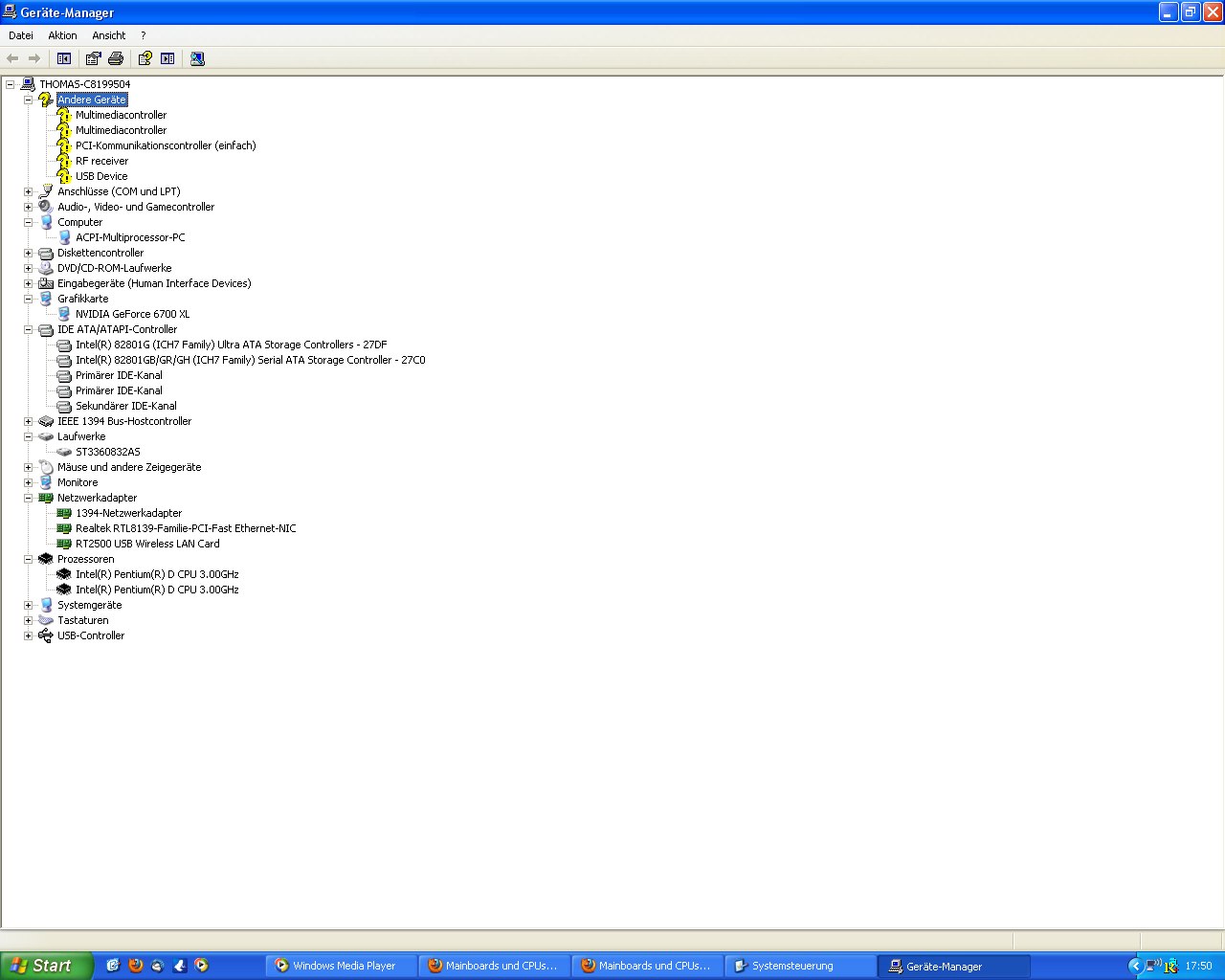

wollte noch fragen ob es auch damit zu tun haben kann, dass im gerätemanager nicht alles ordnungsgemäß installiert ist?
siehe anhang

Ja, sicher kann das damit zusammenhängen. Was für eine Frage....:rolleyes:
...und überprüfe die Temperatur deiner CPU. Lade dir mal HW-Monitor runter und schau was es dir anzeigt, wenn der Rechner anfängt zu Zicken. Mit hätte, könnte, wäre, wirst du nicht weit kommen. Man muss auch was tun um das Problem zu lösen. Bei einem 6 Jahre alten System liegt es nahe, das es verschmutzt ist. Insbesondere der CPU Kühler und sofern vorhanden, der GraKa Kühler, dürften voll mit Staub sein. Das führt dann recht schnell zu Problemen. Ebenso dürfte die Wärmeleitpaste der CPU trocken sein, was ebenfalls zu höheren Temperaturen führt. Die sollte also erneuert werden. Da es sich wohl um einen Fertigrechner (Medion) handelt ist da eh die üsselige Intel Paste drauf....die ist mit Sicherheit knochentrocken.
Wenn du das nicht alleine kannst, hast du evt. einen Kumpel der dir da helfend beiseite steht. Ansonsten hilft nur ein Händler deines Vertrauens.
Also, frisch ans Werk, dann wird das System auch wieder rund laufen. ;)
genau, also am Besten ist, wenn garkeine Gelben Fragezeichen mehr vorhanden sind, sprich alle notwendigen Treiber vorhanden sind im Gerätemanager.

Für mich klingt das nach einem Treiberproblem. Der installierte, problematische Treiber zieht so viel CPU-Zeit, dass alles andere in dem Moment steht. Das kann deine WLAN-Karte sein oder vielleicht auch der Soundchip-Treiber, da du ja immer von Musik im Hintergrund sprichst.
Du musst auf jeden Fall erst einmal alle Treiber aktualisieren und die nicht vorhandenen nachinstallieren.
