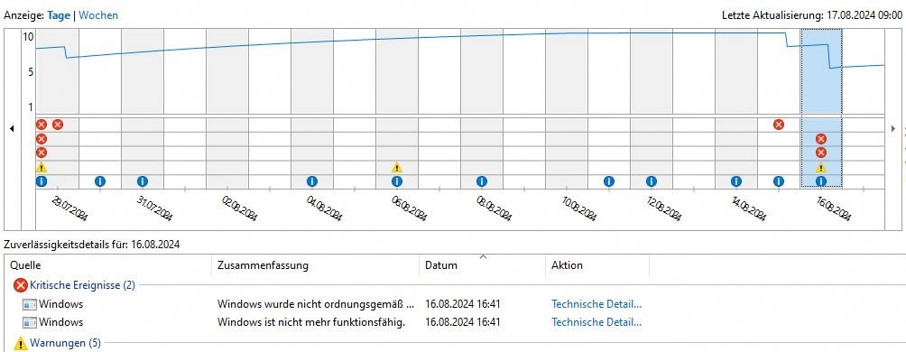

Hast Du mal in den Zuverlaessigkeitsverlauf geschaut was da gezeigt wird an roten X?
Siehe Screenshot. Der Crash gestern kam durch den Test, ob der neue Graka-Treiber funktioniert. Hat er nicht.

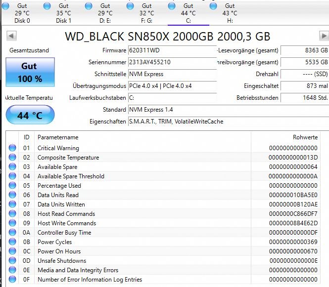

TorenAltair schrieb:
Und wie ist deren Zustand?
Siehe Screenshot 2.

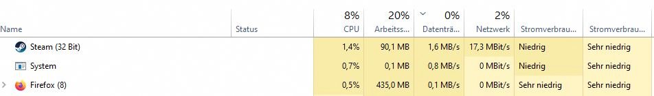

Was läuft denn laut Taskmanager? Hast du dort Last auf der Festplatte?
Memtest über Live Linux hat welches Ergebnis? Läuft es dort besser?
0% Last bis 2%. Steam aktualisert gerade ein paar Spiele

Und im Steamfenster funktioniert die Maus? Stöpsel die Maus mal an einen anderen Hub oder an einen anderen PC wenn vorhanden.
Edit: Ich hatte vor kurzem zwei 0815 Officemäuse mit Klickproblemen. Da waren die Taster hinüber.
Das verrückte ist ja, dass es nicht immer auftritt. Gestern konnte ich normal den PC nutzen.
Wenn es auftritt, ist alles betroffen. Alles was im Hintergrund den Desktop hat, sowie die Taskleiste.
