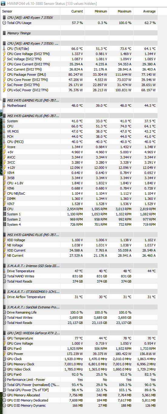

Ich habe eben ein Stresstest für's Netzteil durchgeführt um zu überprüfen, ob es denn auch genug Leistung abliefern kann. 3 Gehäuselüfter waren auf max, CPU durchgehend über 85%, GPU über 95%, 2 SSDs wurden mit AS SSD getestet und 3x Memtest mit jeweils 3000MB. Lief alles reibungslos für über 10 Minuten.
Bei HWINFO ist mir nur +5V aufgefallen. Da liegt das Minimum bei 4.960V, aber ich denke eine Abweichung von unter 1% ist akzeptabel 😉

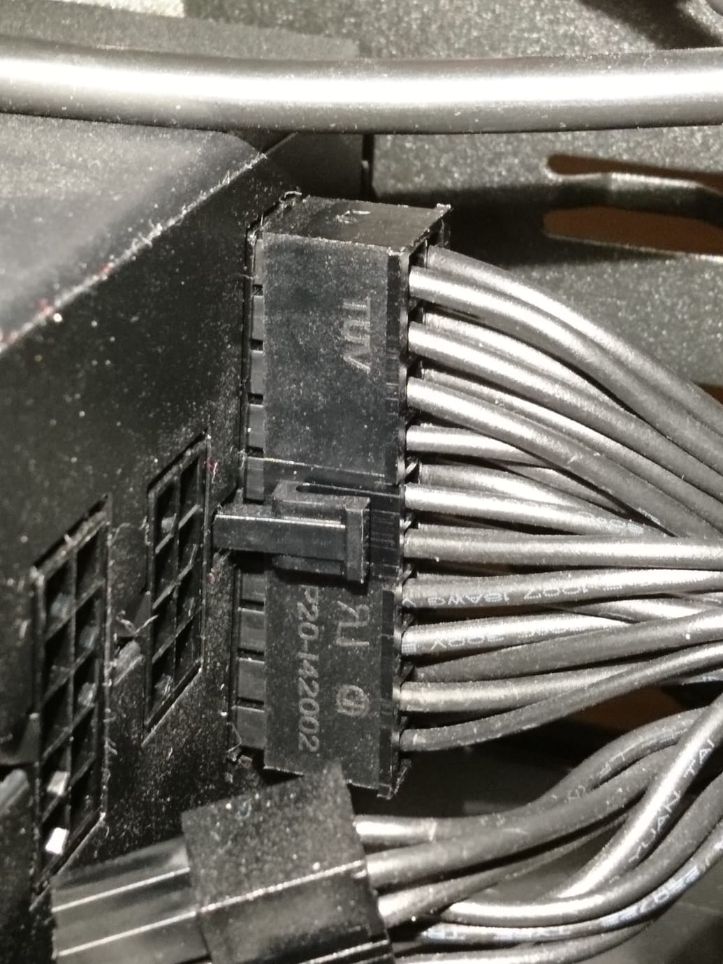

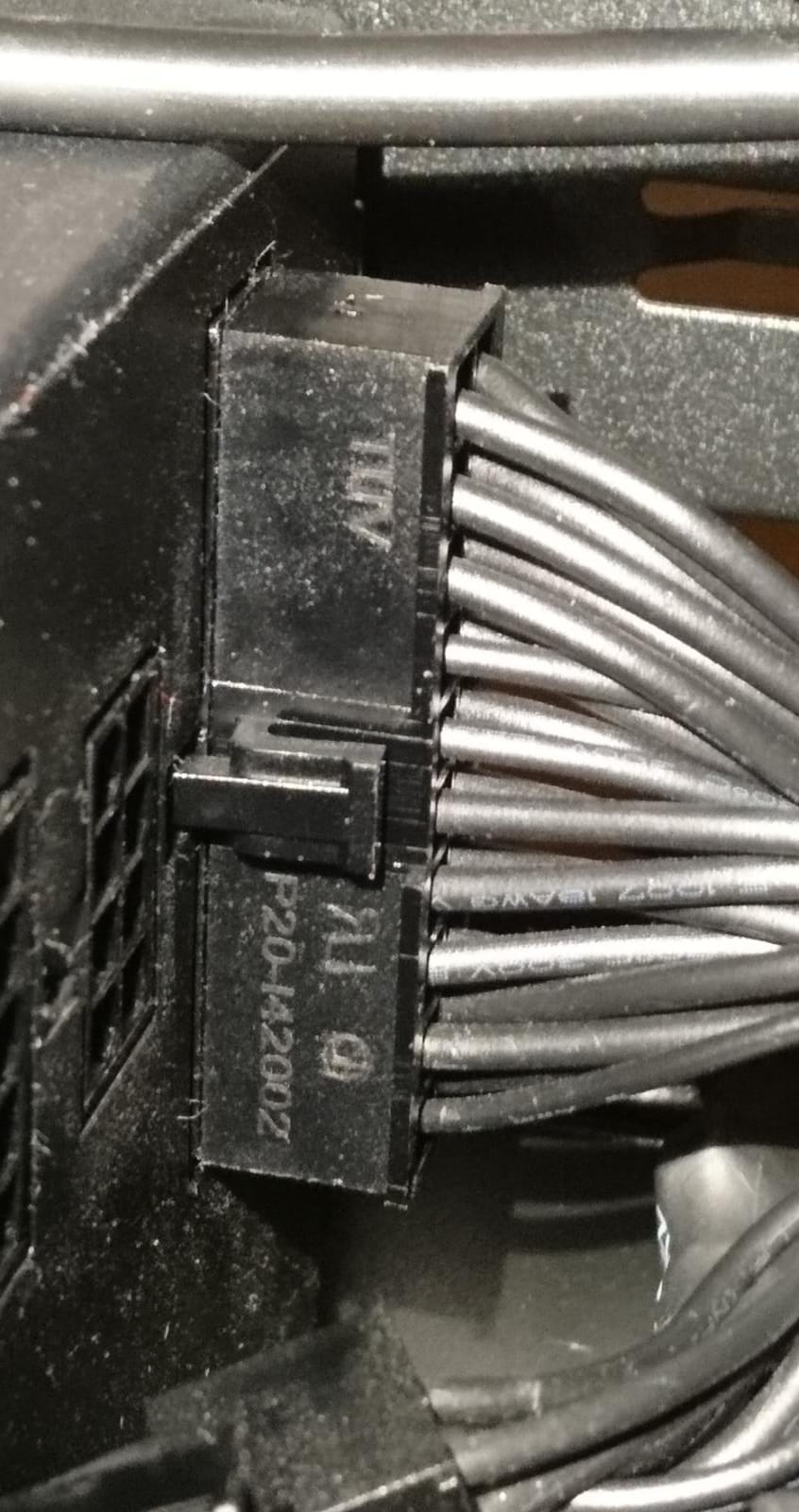

Ich habe gestern schon den Retourenschein bei Mindfactory angefragt und wollte eben das Netzteil ausbauen, bis ich folgendes entdeckt habe:
Ich hatte nur das obere Ende des Kabels gesehen, als ich alle Kabel überprüft hatte und bin davon ausgegangen, dass es gut drin steckt, doch scheinbar habe ich mich da geirrt. :rolleyes:
Das Kabel ist so starr und fest, dass ich es kaum reingesteckt bekommen habe.
Nun steckt es definitiv fest und tief.
