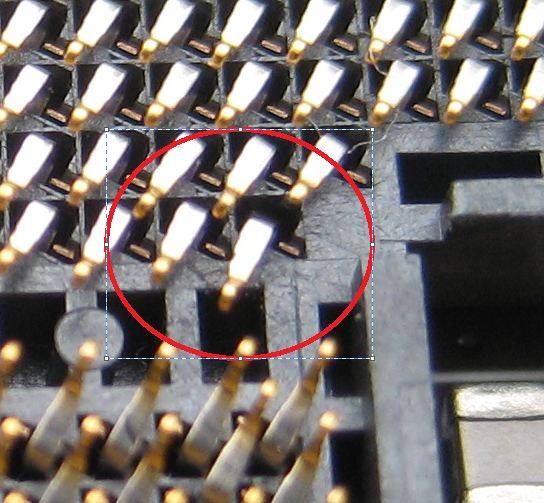

Hi,
ne Idee mach mal ein paar Fotos und lad die hier hoch
vieleicht sieht man ja was da noch schiefgelaufen ist.
Kommst ins BIOS rein ? wenn ja geht er dort auch aus ?
Seh im BIOS nach was der Hardware Monitor macht vor
allem die Temps.
allem die Temps.
http://imgur.com/a/ss6GW

Da ist mindestens ein Pin-verbogen.
Moment ich schaue gerade die Belegung nach...
Vergleich:
http://i.imgur.com/1Ziudhw.jpg
mit
http://i.imgur.com/92J42EY.png
Dann siehst du:
Pin AU40
und
Pin AJ32
sind ordentlich verbogen.
während
AW15
AW16
auch nicht ganz richtig stehen, vermutlich aber noch Kontakt haben.
hier kannst du nachschauen was die Dinger machen.
http://www.intel.com/content/dam/ww...eets/2nd-gen-core-desktop-vol-1-datasheet.pdf
Kontrollierst du die Funktion stellst du Fest:
AU40 hat keine Funktion.
AJ32 (der ein kurzen mit AK32 bildet)
ist "High Frequency I/O logic power supply"
und bildet einen Kurzschluss mit "Processor ground".
Mit anderen Worten: Irgend ein Ram input output bekommt kein saft.
Sollte
AW15 nicht verbinden bekommt SA_CKE[2] kein Kontakt.
Clock Enable: (1 per rank). Used to:
• Initialize the SDRAMs during power-up
• Power-down SDRAM ranks
• Place all SDRAM ranks into and out of self-refresh during STR
d.h. dein 3. Ram Slot wird nicht richtig funktionieren.
AW16 ist ein "Ground". kann sein das er wichtig ist, muss aber nicht so sein.
Du hast jetzt 2 Möglichkeiten:
1) Du versucht es selber grade zu biegen.
2) Du kaufst ein neues Board.
(Reparieren lassen ist meist zu teuer bei so einem alten Board)
