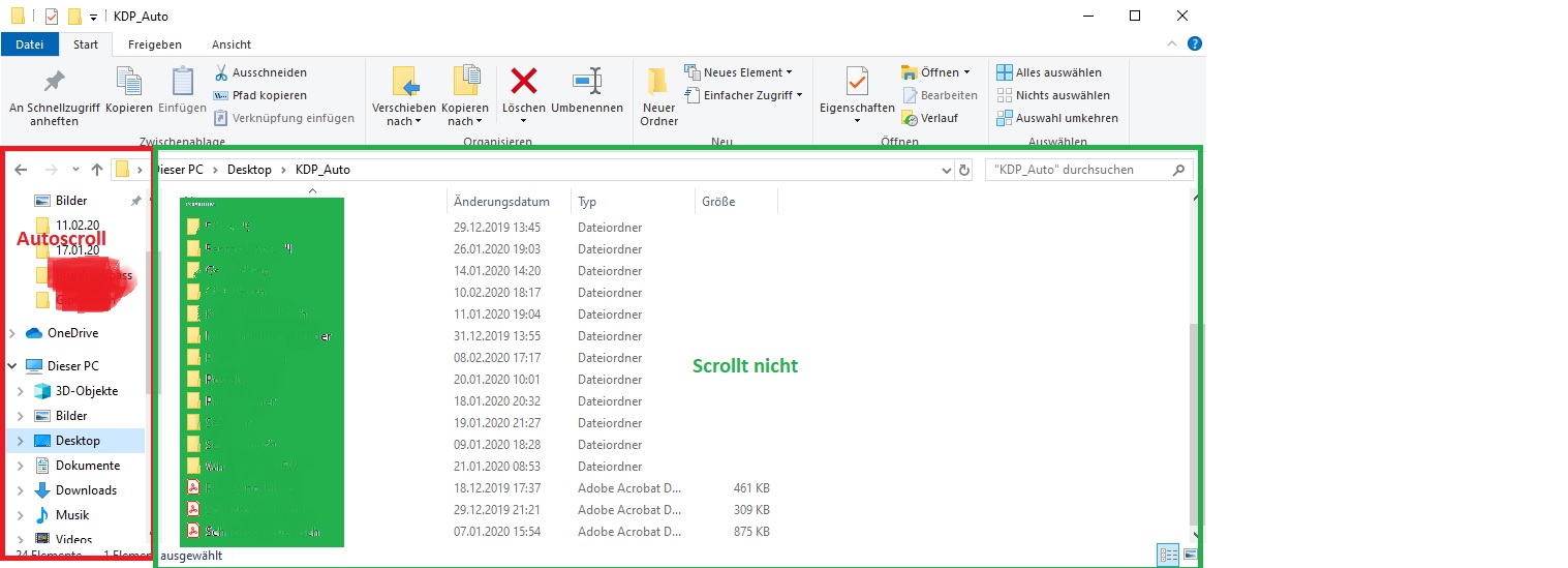

Auch wenn der Beitrag hier schon sehr alt ist ... auch ich hatte mit einem Mal das beschriebene Problem. Meine erste Vermutung war auch Tastatur oder Maus. Ich nutze eine ergonomische Funkmaus und parallel ist auch eine USB-Maus angeschlossen. Da der Fehler bei Nutzung beider Mäuse auftrat dachte ich es liegt nicht an diesen. Der Tip mit dem abstöpseln des Funkempfängers war die Rettung. Mit der USB-Maus keine Probleme. Ich dachte schon, ich muss Win neu aufsetzen. Vielen lieben Dank.
