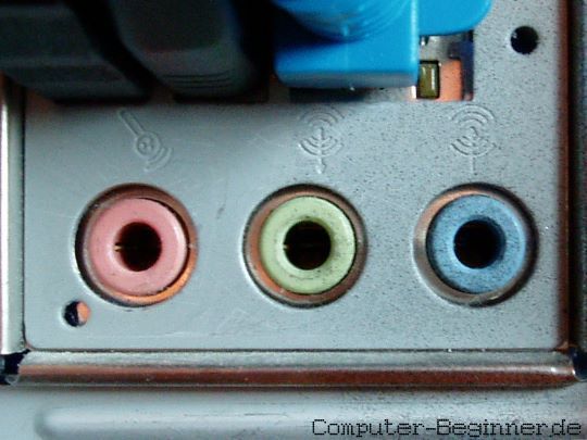

Sound ist intern und hat NUR diese Anschlüsse:

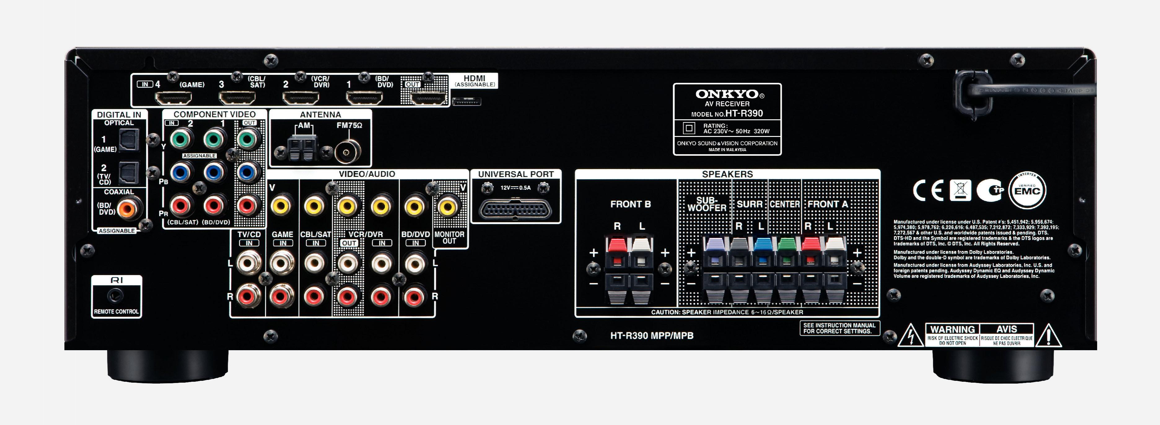

Hier ist die Rückansicht vom Verstärker:

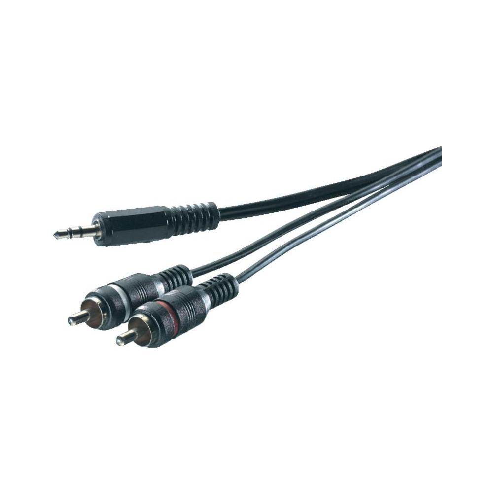

Das einzige was ich im Netz fand war, das man die Verbindung
mit 3 Paaren dieses Kabels herstellen könne:
Nur weiß ich nicht mehr weiter....welcher Chinch wohin..??

Du bekommst maximal Stereo und musst einfach in ein weiß/rotes-Paar hinein und entsprechend den Modus wechseln. Multichannel bekommst du damit nicht, außer über HDMI, Toslink oder Coax.
HDMI? Das einfachste der Welt ;) Und dann noch ohne Qualitätsverluste, da digital!

PC mit den HELLGRÜNEN AudioAusgang an TV/CD per Chinch verbinden.
Rot = Rechter Kanal / Weiß = Linker Kanal
..hab ich gemacht...Ton ist auch da...( Film abgespielt..)
