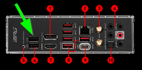

Kommt das auch, wenn die Soundausgabe vor einem Neustart oder herunterfahren deaktiviert wird?
Achja. Steck mal in einen USB2-Port.
Reaktionen: cruse
Vielen Dank, habe mein Verstärker in einen der USB 2.0 Anschlüsse gesteckt. Konnte das Problem auch nach mehrfachen Neustarts nicht feststellen.
