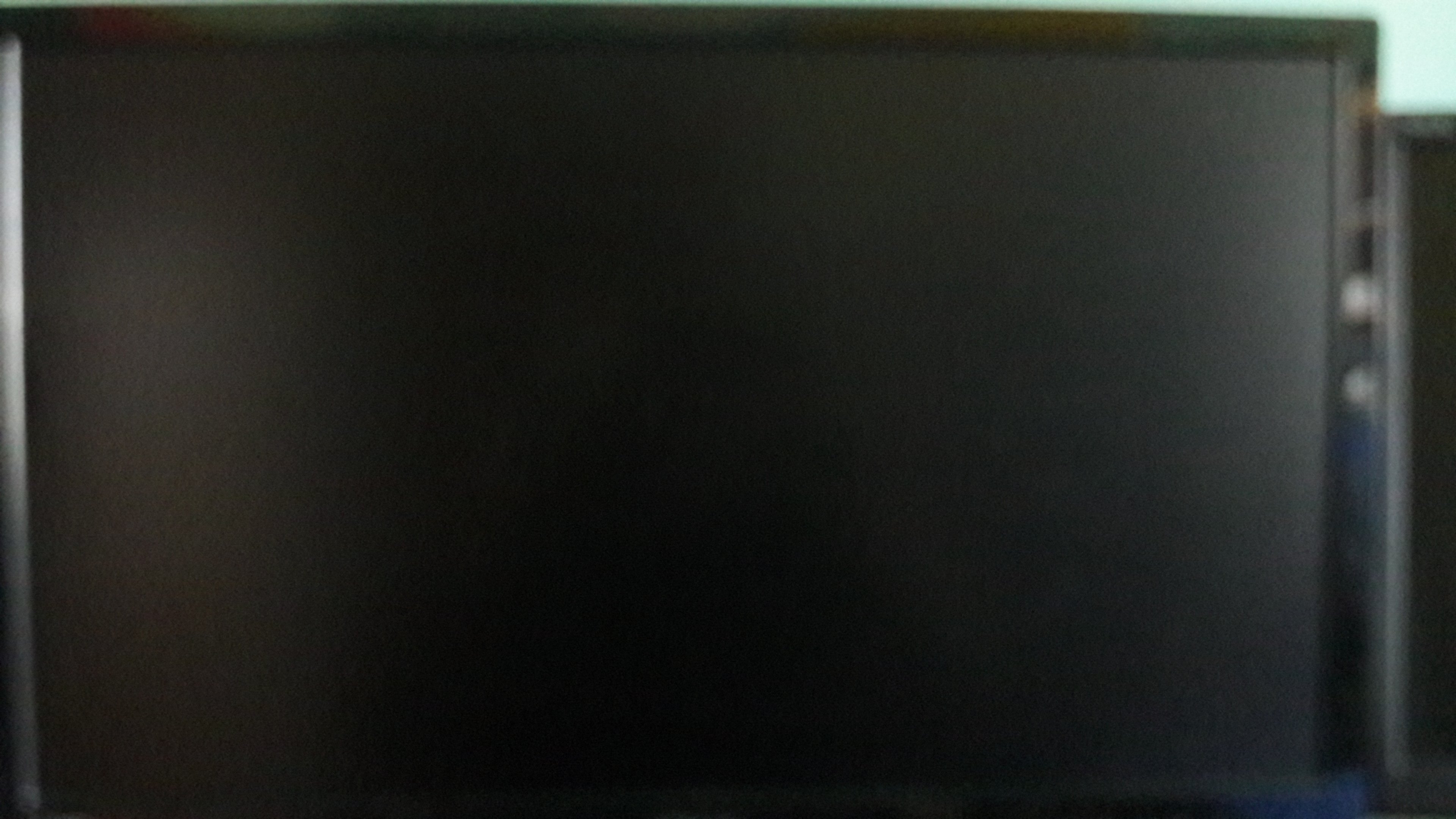

Also ich kann den PC Normal starten und sogar ins BIOS gehen, dort sehe ich auch alle angeschlossenen Festplatten aber wenn ich von einer Booten möchte passiert einfach gar nichts der Monitor bleibt schwarz (der Monitor Funktioniert).
Ich habe mir gedacht das es vielleicht an den Festplatten liegt dann habe ich eine Bootfähige CD und einen USB Stick ausprobiert und es geschieht das selbe also gar nichts der Monitor bleibt schwarz (die CD und der USB Stick funktionieren bei jedem anderen PC).

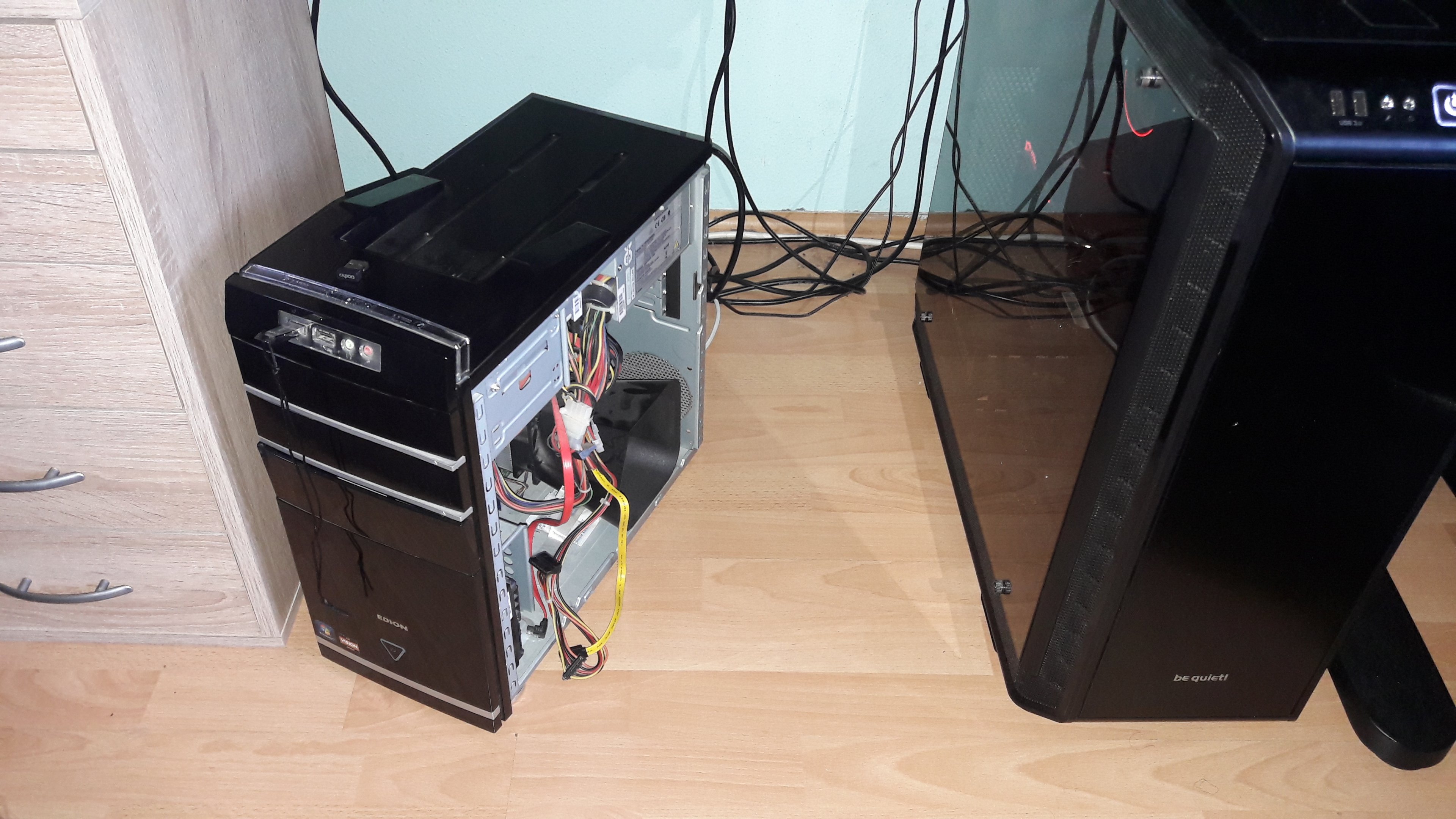

Onboard Graka, oder sonst eine? Specs wären gut zu wissen
Specs:
Prozessor: AMD A8-Series A8-3800 (Integrierte Grafik)
Mainboard, Netzteil, RAM Specs kann ich nicht sagen (Alter Medion PC)

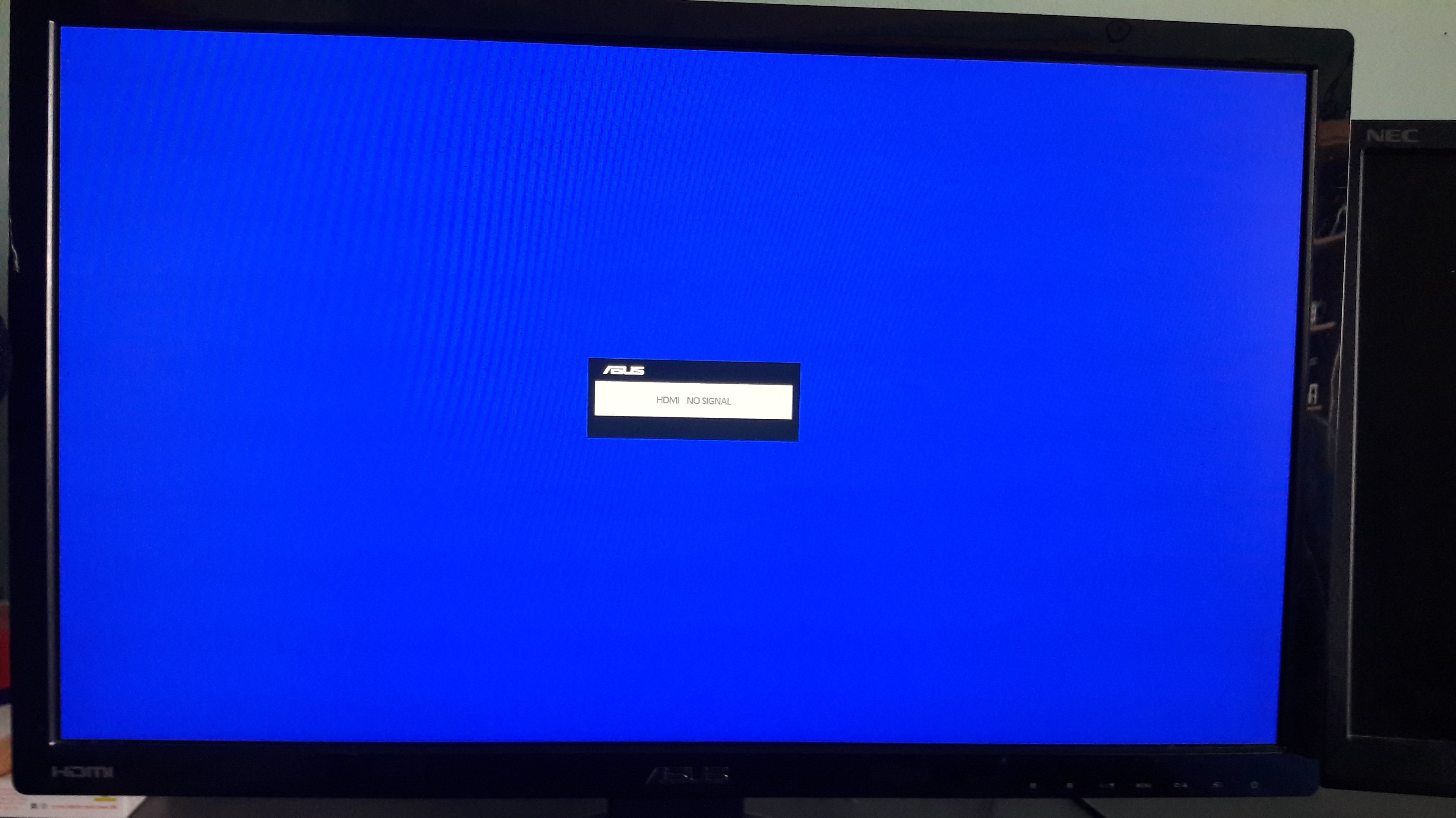

Ne, ich wähle den Stick im Boot Menü aus und das nächste was ich Sehe ist [No Signal]

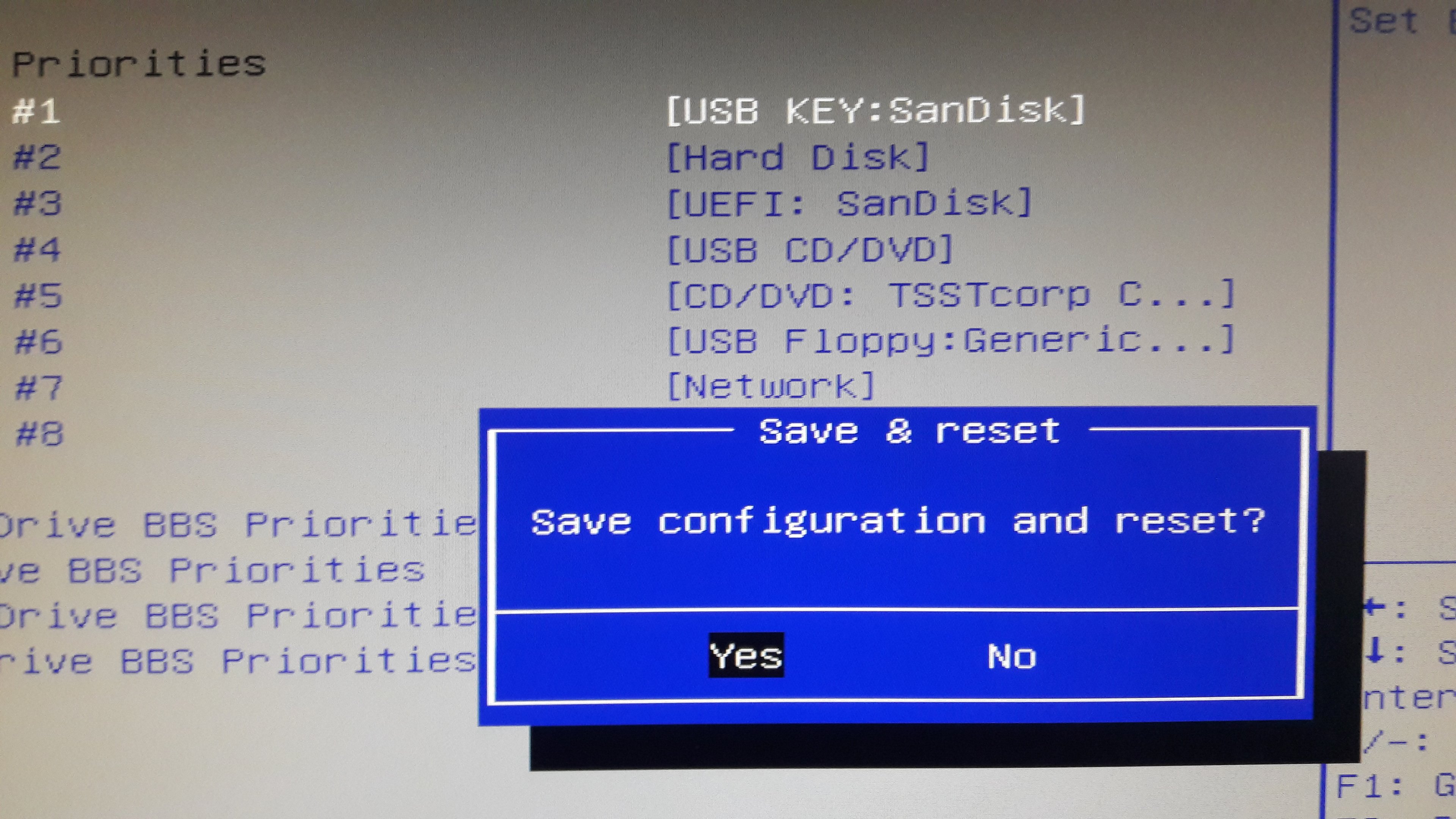

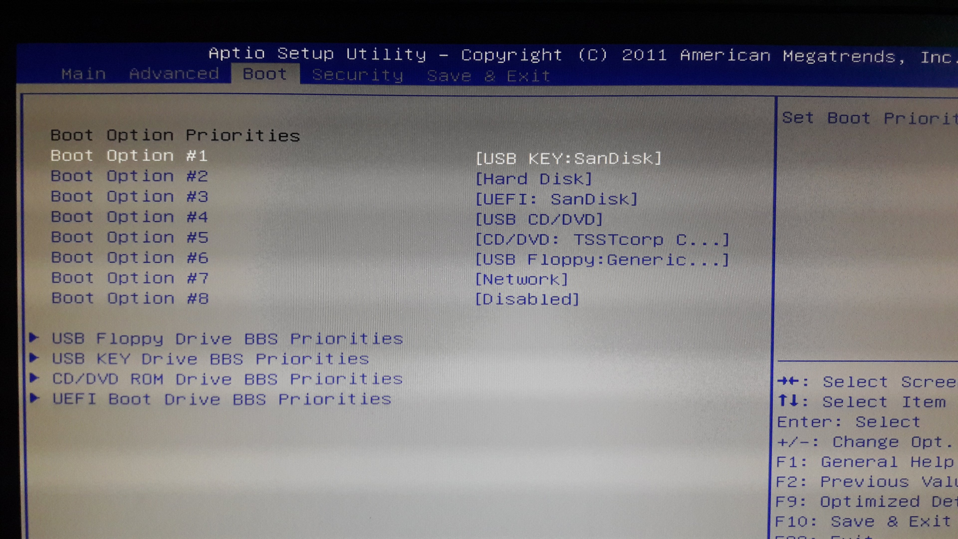

So, hier ist die Reihenfolge. Weiter komme ich nicht, USB SSteckt [Funktioniert auf anderem PC]
"No Signal" bei Booten von Windows-USB-Stick? hhmm, vorausgesetzt der Stick ist Bootfähig:
Hab überlesen Du hast es ja schon mit woanders funktionieren Boot-Medien geprüft, also bleibt:
Prüfe nochmal alle Stecker am Mainboard, den korrekten Sitz der Grafikkarte und die Steckerverbindungen zum Monitor, Arbeitsspeicher ebenfalls prüfen. Also alles neu stecken.
Aufpassen falls Grafikkarte extra Strom benötigt ob auch hier korreter Anschluss gegeben ist.

Dann neu starten ins BIOS und prüfe die Einstellungen unter UEFI Boot Drive... Was steht da?
USB ist im BIOS generell auf "Enabled" eingestellt?
