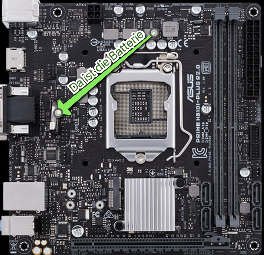

Typ schrieb:
Ich dachte an die Batterie, fand aber keine, hat das keine Batterie oder ist das eine Mini-Batterie und keine Knopfzelle mehr heute?
Da helfe ich gerne weiter, habe den Standort der Batterie markiert.
CU
redjack
Reaktionen: floTTes
danke euch beiden - ok, da ist bei mir auch eine Batterie, aber die Anbringungsart hab ich nicht erwartet :).
Also sollte ich die mal wechseln, ok. Wenn Windows, Festplatte etc. nun normal läuft, wäre das die wahrscheinlichste Variante?
