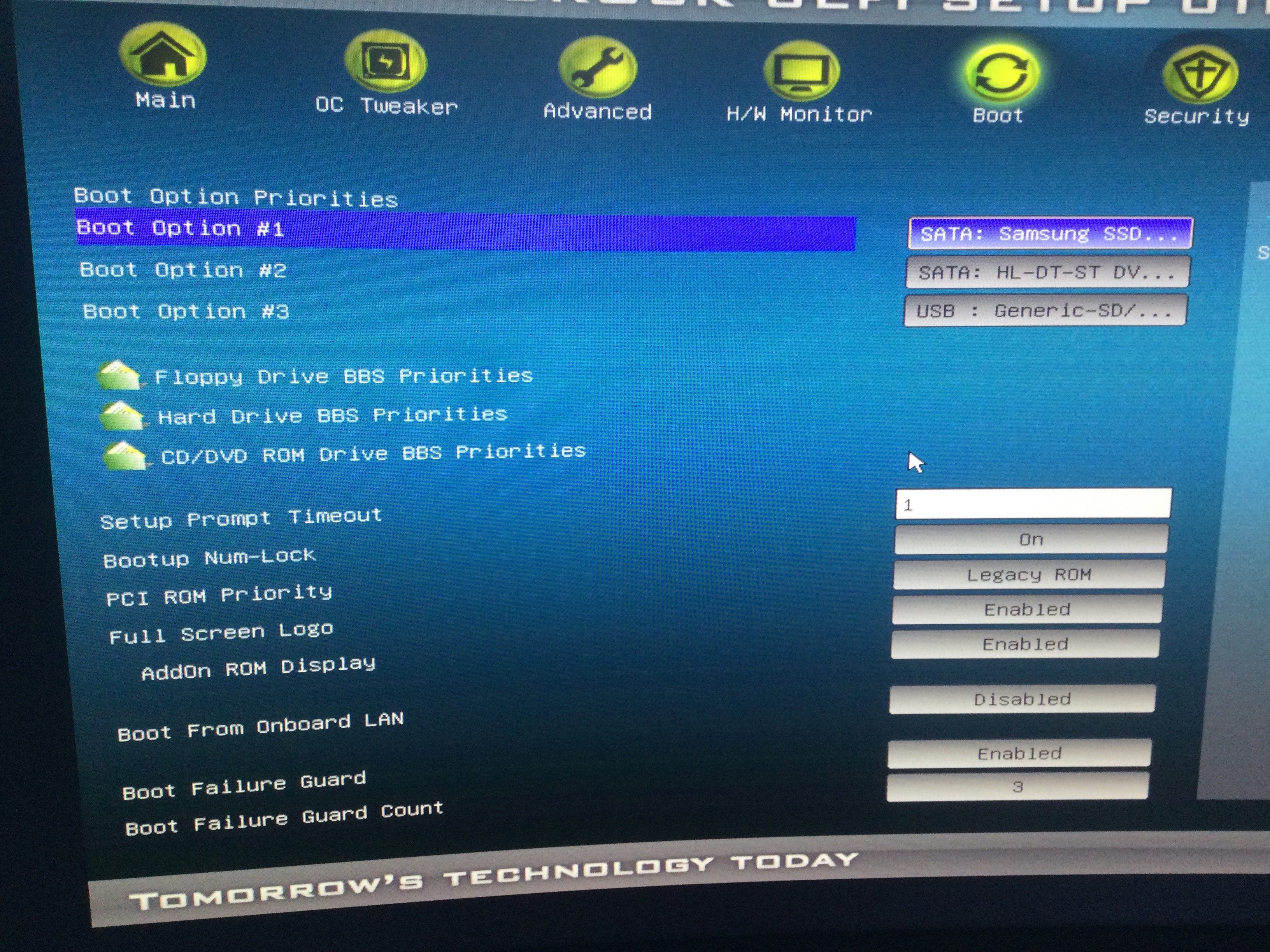

Anbei ein paar Bilder.
Festplatten werden erkannt, auf der SSD ist Windows 11 installiert.
Davor funktionierte der PC seit Jahren perfekt.
Ich weiß nur nicht was ich im Bios einstellen muß daß er von der SSD mit Windows 11 startet.

Normalerweise muss der Windows Bootmanager bei der Bootreihenfolge gewählt werden.
Reaktionen: aragorn92, Racer-Tom und inge70
Windows Bootmanager wäre richtig.
Allerdings scheint das abgerauchte Netzteil etwas (mindestens...) durcheinander gebracht zu haben, da sich das nicht von alleine verstellt - ausser die Batterie ist auch leer.
Reaktionen: JoeDante und Racer-Tom

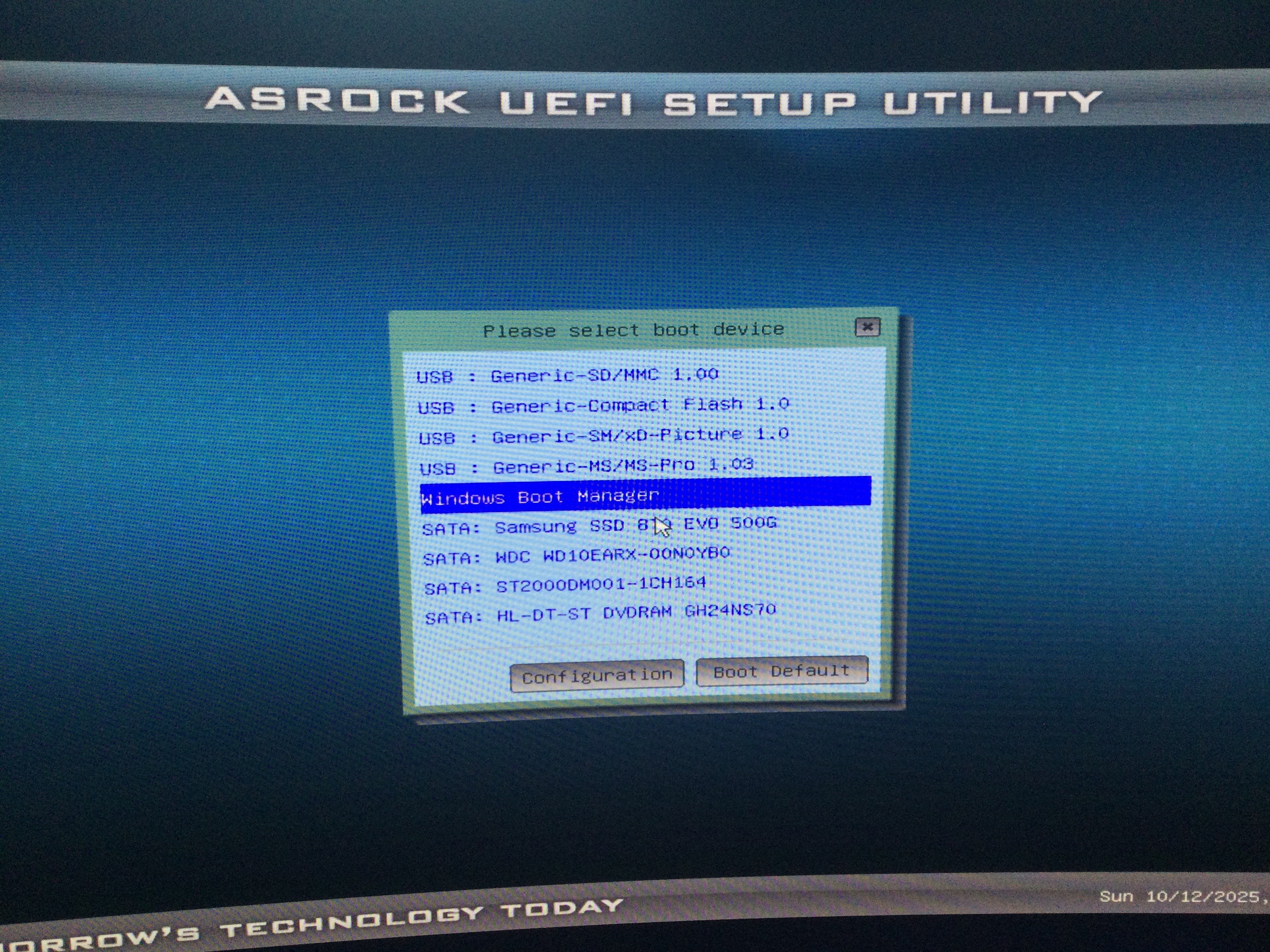

Danke für die raschen Antworten,

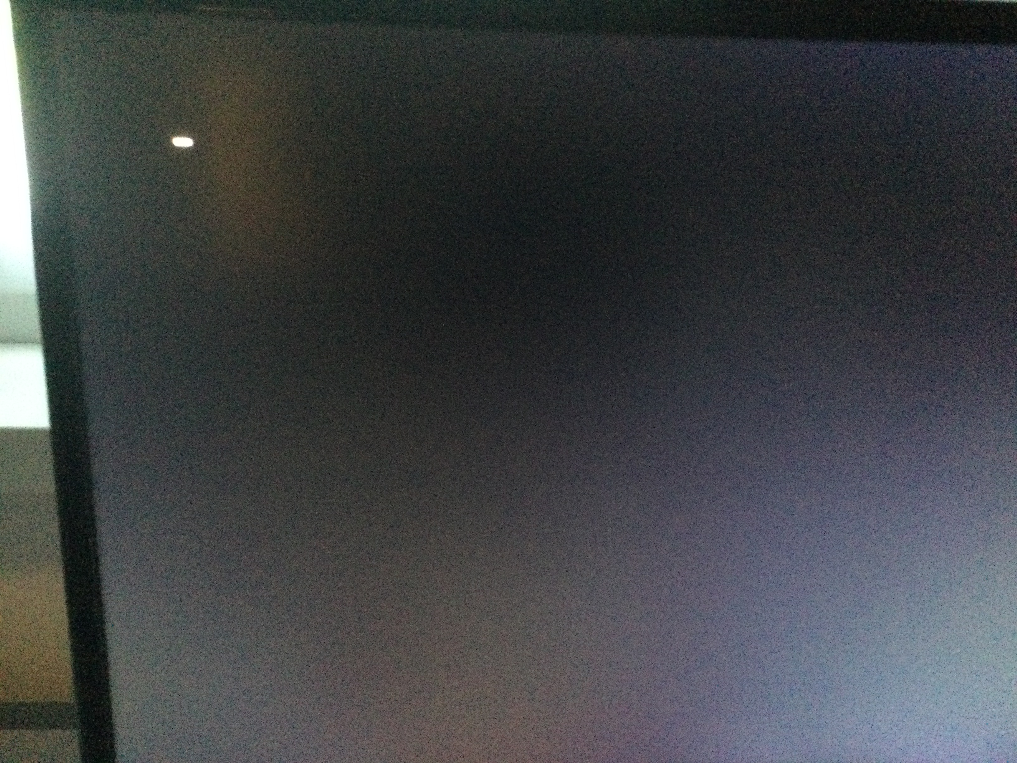

Wenn ich auf Windows Bootmanager gehe und ich enter drücke kommt ein schwarzes Bild mit einen Strich oben. 🙁
Was mache ich falsch?

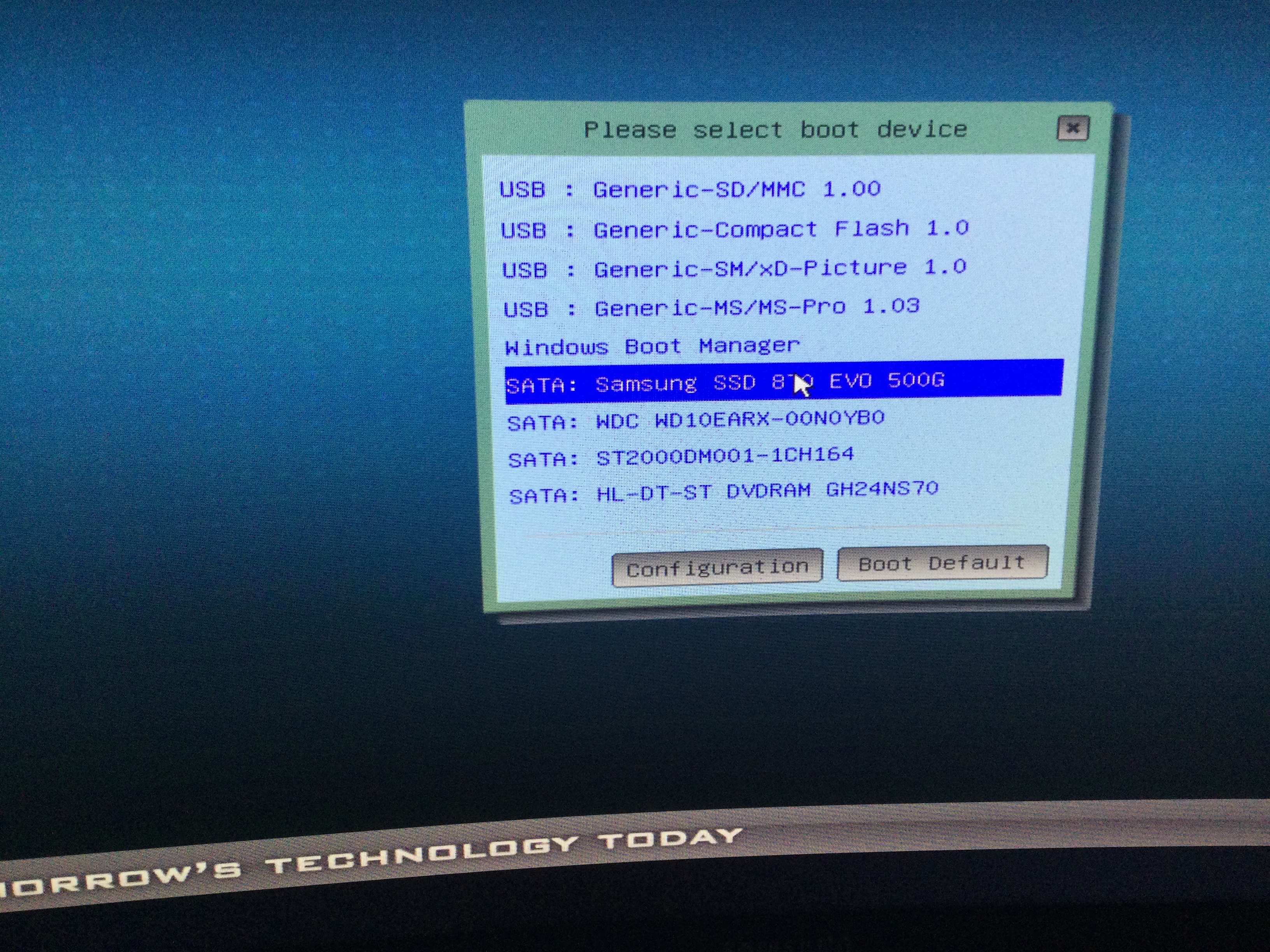

Habe die Batterie gewechselt, jetzt steht aber nicht mehr „ Windows Bootmanager“
Was hab ich jetzt falsch gemacht?
Falls das Windows 11 Bootmedium noch vorhanden ist, bitte davon einmal booten. Dazu musst Du den PC ausschalten, den USB Stick mit Windows 11 einstecken, dann PC einschalten und direkt ins BIOS gehen. Dort dann den USB Stick als First Boote Device / Bootmedium auswählen.

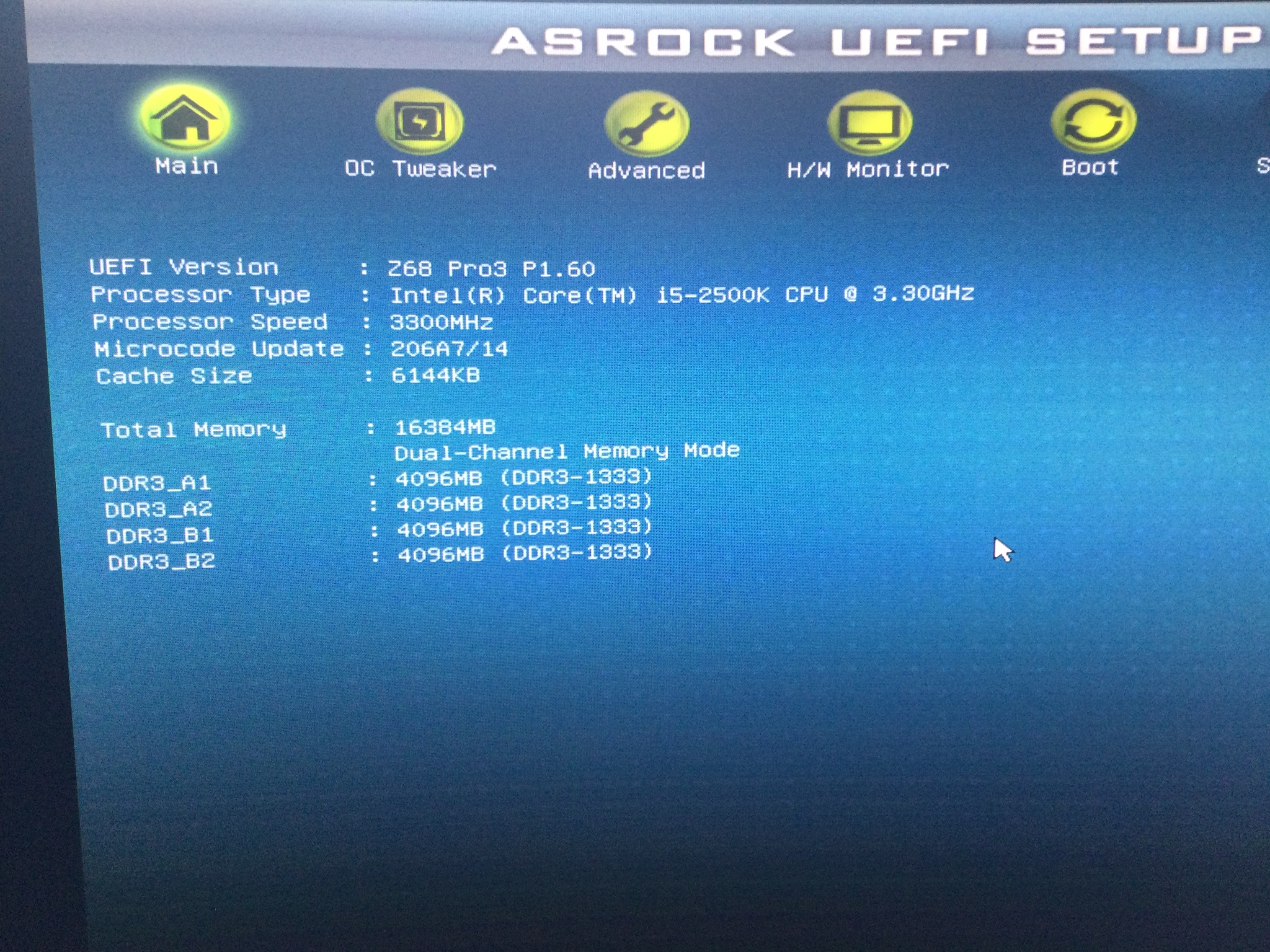

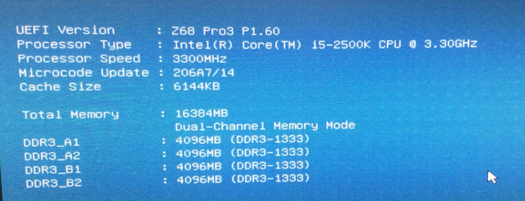

Ihr habt aber schon gesehen, dass in dem Rechner ein i5-2500 K verbaut ist?
Und es ist sicher, dass ein Windows 11 installiert ist und kein Windows 10?
Reaktionen: Aduasen
Racer-Tom schrieb:
Ist i5-2500 K so schlecht
Ja ist Windows 11 oben.
Der i5 2500K ist offiziell nicht Windows 11 fähig.
Reaktionen: PonJoe58

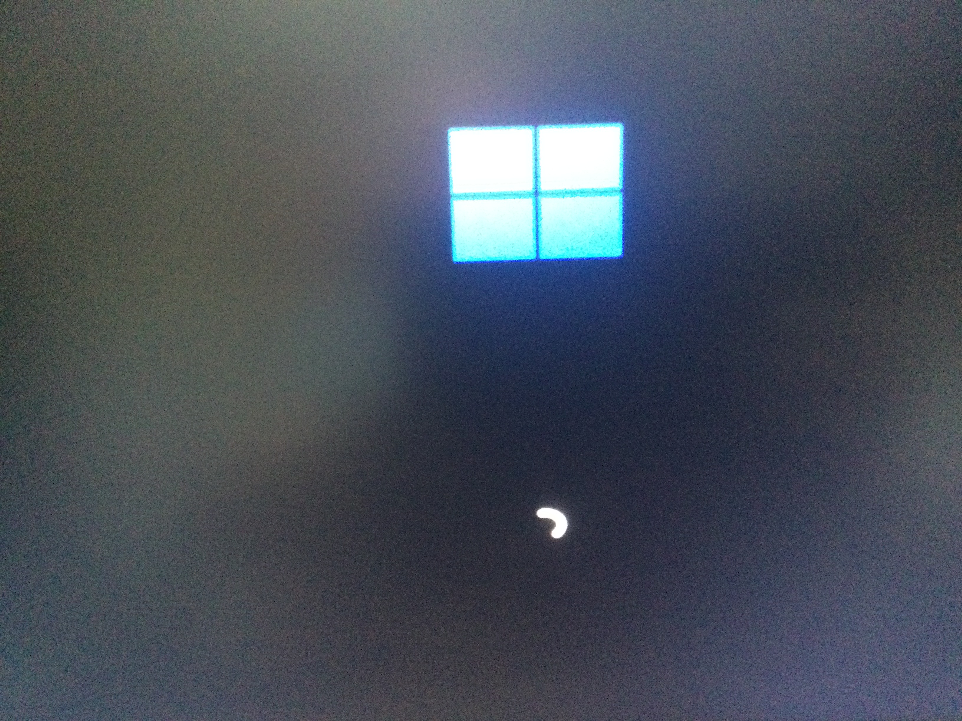

PonJoe58 schrieb:
Startet Windows 11 denn jetzt?
Bin dabei

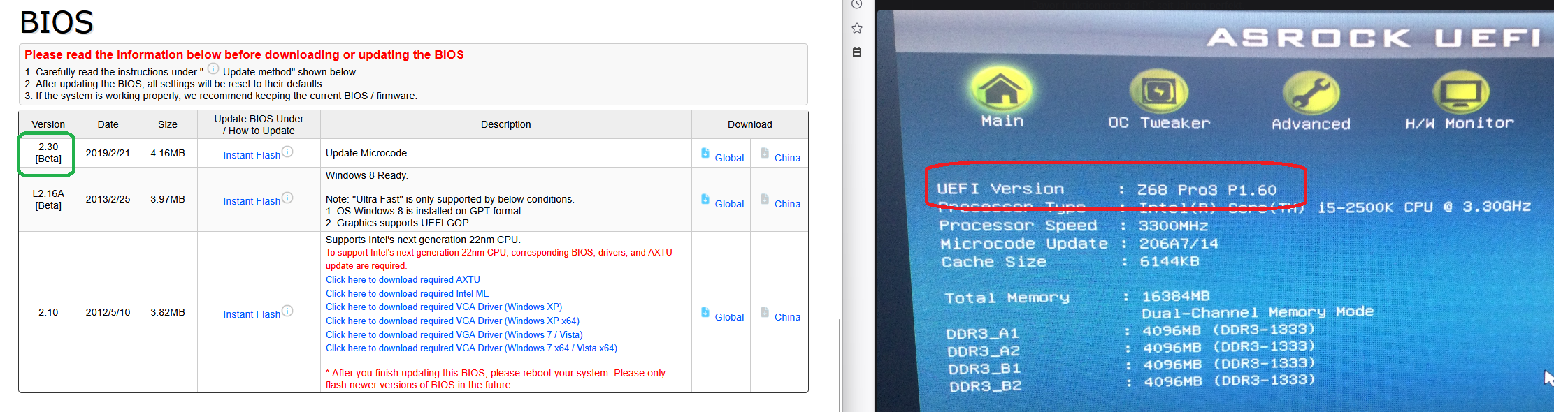

Den i5-2500K auf dem https://www.pcgameshardware.de/Mainboard-Hardware-154107/Tests/Asrock-Z68-Pro-3-im-Kurztest-847374/ mit Windows 11 zum Laufen zu bekommen, dürfte nicht so einfach sein.
Wie hat das denn bis jetzt funktioniert?
Hat bis letzte Woche tadellos funktioniert.
Muß aber dazusagen wie ihr schon bemerkt habt, den hat mir ein Kumpel aufgesetzt da ich von PC nicht so viel Ahnung habe.
