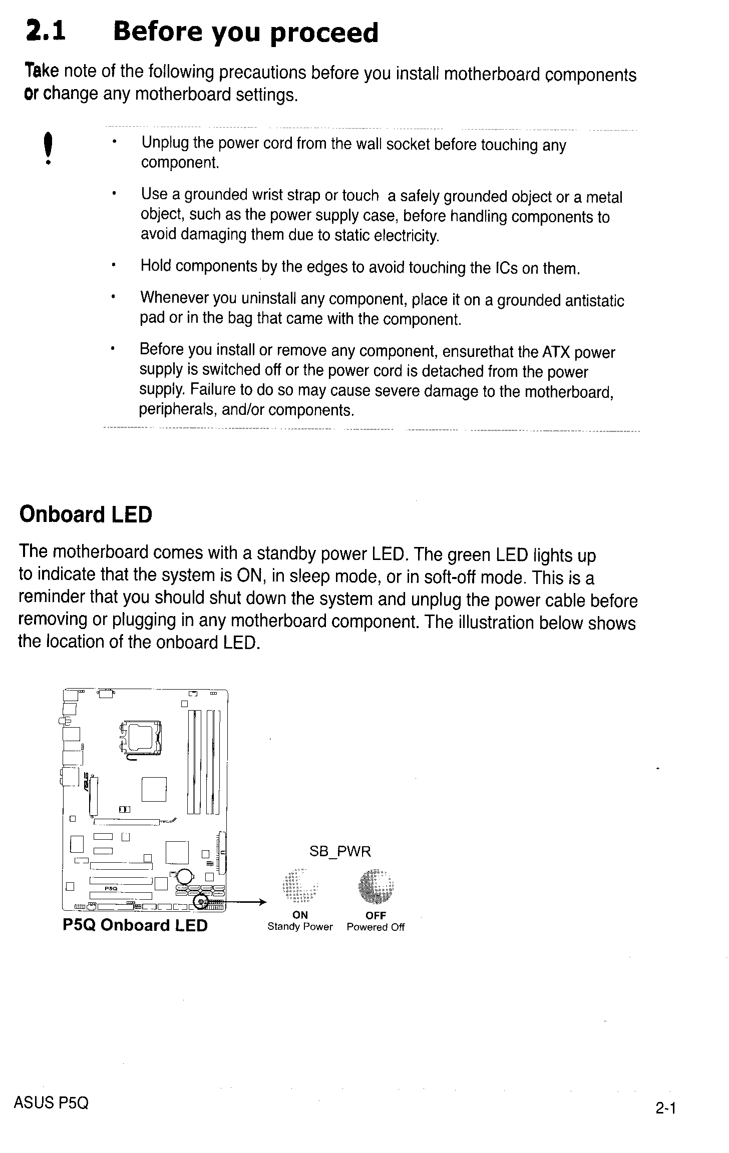

Im ausgeschalteten Zustand (bei eingestecktem Netzkabel und eingeschaltetem Netzteil) leuchtet die SB_PWR LED (s. Anhang) auf dem Mainboard dauerhaft.
Wenn ich den Einschalter betätige, so zucken alle Lüfter kurz und die SB_PWR LED fängt nun an zu blinken.
Mehr passiert leider nicht... :(
Wenn man das Netzteil nur kurz aus- und wieder einschaltet, so blinkt die LED auch dann noch, ohne dass ich erneut auf den Einschalter gedrückt habe. Erst nach längerem Warten ohne Netztstecker, lässt sich das Verhalten wiederholen.

Komisch finde ich es auch, dass die SB_PWR LED auch im ausgeschalteten Zustand leuchtet. Leider weiß ich nicht, ob das vorher auch der Fall war.

Anhang:
Kopie der Seite aus dem MB-Handbuch zur SB_PWR-LED
