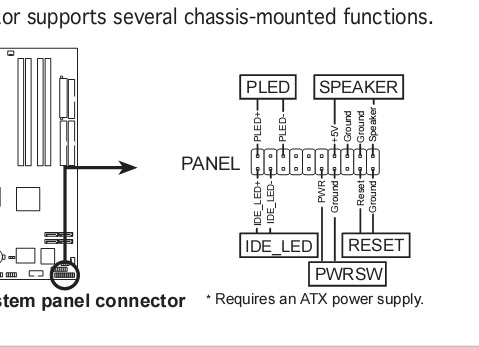

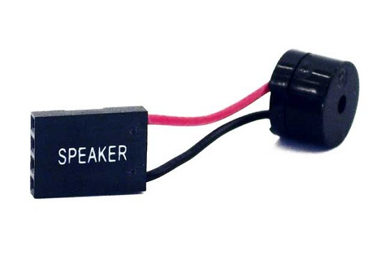

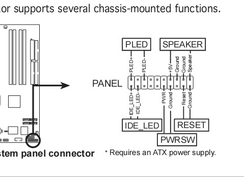

Speaker muss aufs Board nicht onboard :)
Der kommt an den System Panel Header: SystemPanel.jpg
Ins Handbuch schauen.Du musst natürlich erstmal einen haben.;)
Sieht so aus:601108d1352906779-bios-startet-nicht-systemlautsprecher.jpg
Den anschliessen und dann anhand des richtigen Bios die Beeps analysieren:http://www.website-go.com/artikel/beepcodes.php

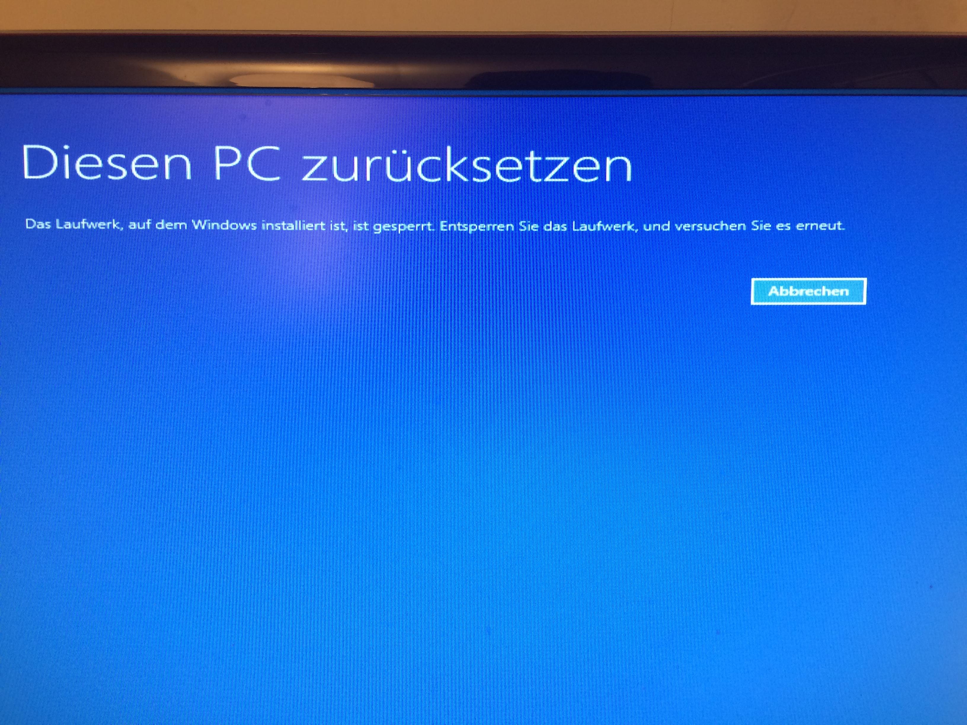

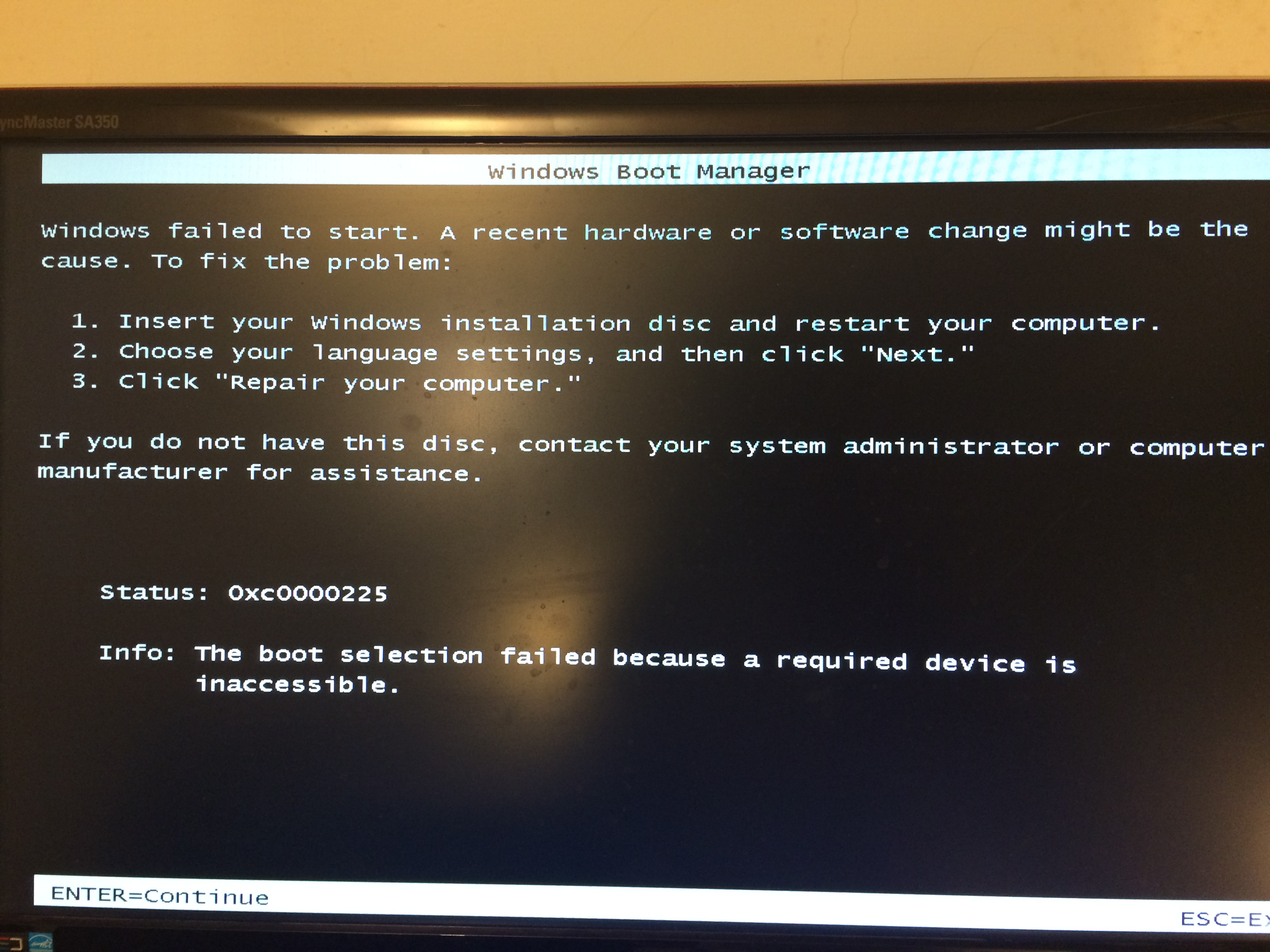

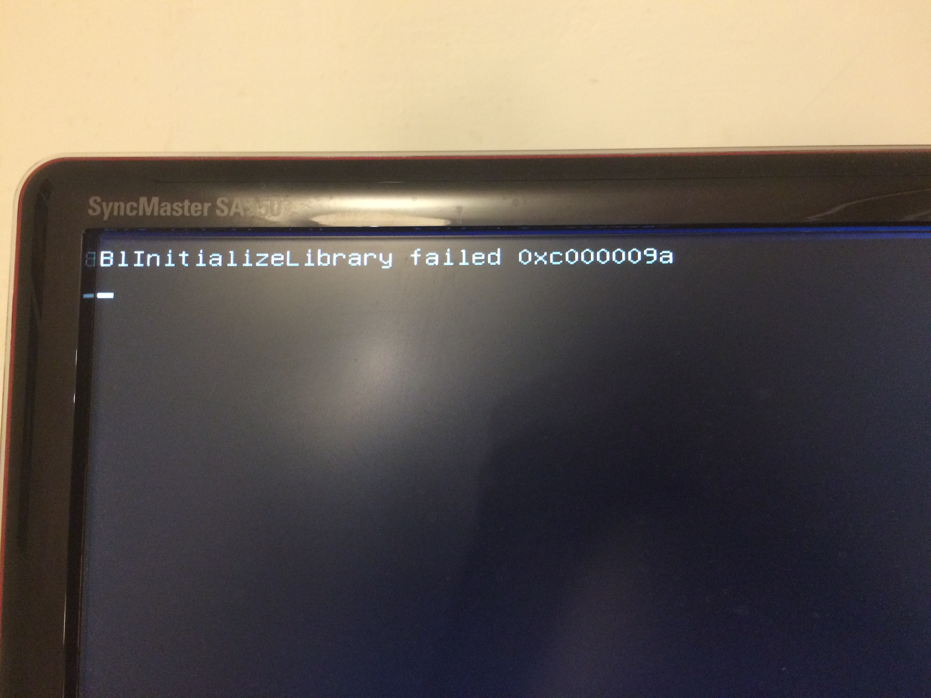

Nachdem ich dann wieder alles heruntergefahren habe mit dem Powerknopf, habe ich wieder die Festplatten angeschlossen. Dann ging wieder nichts :/ Also wieder etwas rumgefummelt, und nun erhalte ich folgende Fehler Meldungen (siehe Bilder) wenn die Festplatten angeschlossen sind und der PC booten möchte:

Dann frägt mich Windows ob ich eine Sicherung Wiederherstellen möchte.

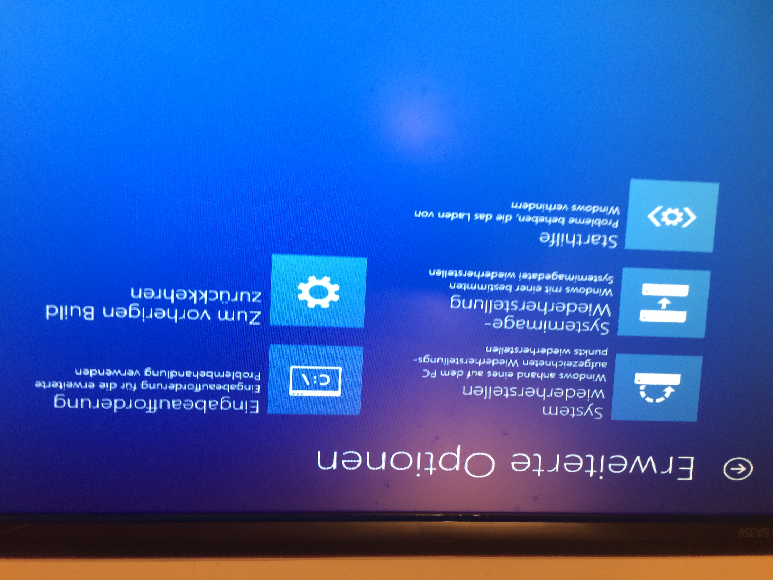

Ich habe dann die Auswahlt zwischen 1. Diesen PC Zurücksetzen, oder 2. Eweirterte Optionen (siehe Bild)
Wie sollte ich fortfahren, möchte ungern alle meine Datein verlieren.

Wenn du glück hast ist nur der Bootsektor defekt,den kann man ersetzen.Wenn du aber pech hast hat die Festplatte schon defekte sektoren und dann wird es schwer mit den daten.
Würde erstmal eine reparatur versuchen.
Wenn du einen Wiederherstellungspunkt hast wäre auch gut.

Ich hab win 10. Also von 7 auf 10 geupgraded. habe gerade mal meine festplatte mit der aufforderung chkdsk C: /f /r /r gescanned und es gab keine probleme. Leider findet der PC auch keine wiederherstellungspunkte weil die Festplatte gespert ist
Schau mal hier rein:http://www.tecchannel.de/pc_mobile/windows/2079024/windows_10_bootmanager_anpassen_entfernen_und_reparieren/index2.html
Noch was zum lesen für dich viel spass.:Dhttp://www.borncity.com/blog/2013/11/08/windows-88-1-setup-hard-disk-locked-fehler-beheben/comment-page-1/
