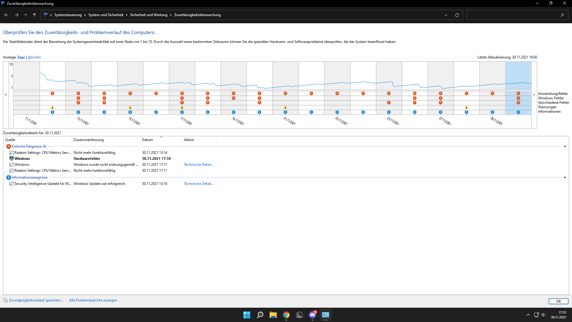

Zuverlässigkeitsverlauf:
Quelle
Windows
Zusammenfassung
Hardwarefehler
Datum
‎30.‎11.‎2021 17:10
Status
Nicht berichtet
Beschreibung
Aufgrund eines Hardwareproblems ist Windows nicht mehr voll funktionsfähig.

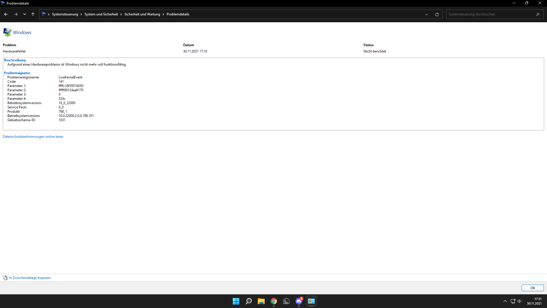

Problemsignatur
Problemereignisame: LiveKernelEvent
Code: 141
Parameter 1: ffffc18f39516050
Parameter 2: fffff80124aa6170
Parameter 3: 0
Parameter 4: 324c
Betriebssystemversion: 10_0_22000
Service Pack: 0_0
Produkt: 768_1
Betriebsystemversion: 10.0.22000.2.0.0.768.101
Gebietsschema-ID: 1031

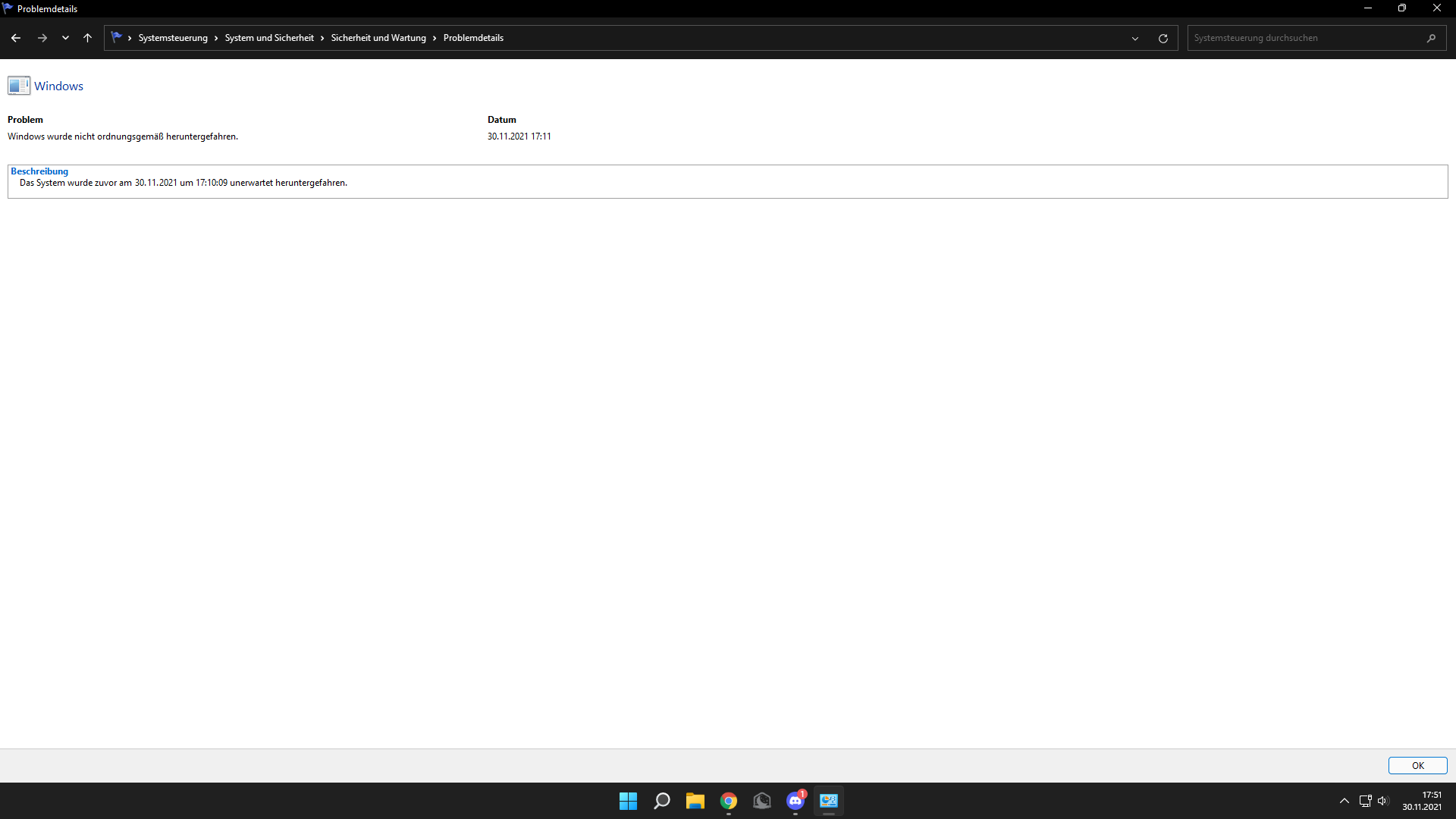

Ereignisanzeige:
Protokollname: System
Quelle: Microsoft-Windows-Kernel-Power
Datum: 30.11.2021 17:11:11
Ereignis-ID: 41
Aufgabenkategorie:(63)
Ebene: Kritisch
Schlüsselwörter:(70368744177664),(2)
Benutzer: SYSTEM
Computer: GamingPC
Beschreibung:
Das System wurde neu gestartet, ohne dass es zuvor ordnungsgemäß heruntergefahren wurde. Dieser Fehler kann auftreten, wenn das System nicht mehr reagiert hat oder abgestürzt ist oder die Stromzufuhr unerwartet unterbrochen wurde.

zeig mal ein foto vom Zuverlaessigkeitsverlauf von dem tag als das angefangen hat.

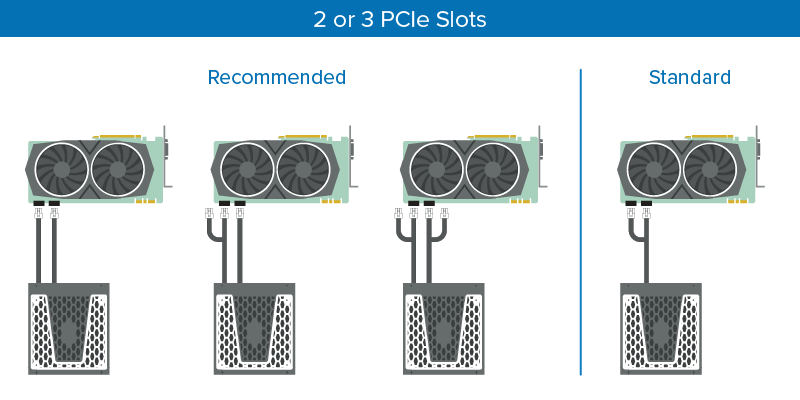

5700XT per Y Kabel dran oder zwei getrennte einzelne Stränge ?
Mal den RAM auf 3000MHZ runter gesetzt?
das war lange her, kann dir aber screenshot von jetzt schicken, habe das xmp profil schon mal rausgemacht und das problem bestand noch, ram auch mal auf 3000 mhz runtergesetzt kein erfolg

LiveKernelEvent 141 deutet zumindest recht stark auf die GPU:
  • was sagen die Temps?
  • wurde von Hand OCed?
  • Grafiktreiber sauber installiert?

AHHHHH jetzt checke ich was du meinst, ne ist mit y kabel, werde das gleich ändern, habe ja ein modulares netzteil
Reaktionen: madmax2010
Hab da auch noch nen Bildchen von, das wollte ich immer schonmal nutzen xD
Reaktionen: RenoV und madmax2010
Weiß man halt nie aber so oder so ist's nun richtig ;-) Hattest du auch mal blackscreens ? Könnte auch das HDMI/DP Kabel sein, AMD Karten reagieren da leider ziemlich pingelig. Gute Kabel kosten leider um die 20€ die sind dann zertifiziert und arbeiten dann auch korrekt, viele haben den Zertifizierungsstempel drauf aber erfüllen die Norm nicht.
Habe das jetzt so angeschlossen, Kabel Management im case zwar durcheinander wegen dem extra Kabel, aber wenn es hilft dann in ist gut
