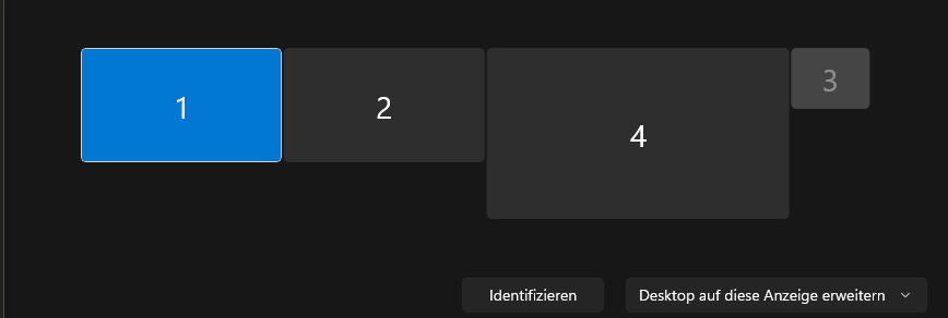

Ich habe folgendes Problem: Am Fernseher wird der Monitor 1 wiedergegeben und nicht Monitor 4, obwohl die beiden PC-Bildschirme 1&2 ausgeschaltet sind. So sieht das bei mir aus:
Monitor 3 ist deaktiviert. Der dürfte durch den VirtuelDisplay Dirver (zusätzlich zu 4) installiert worden sein.
Monitor 4 ist auf 3840x2160 eingestellt. HDR ist einschaltet.
Beim Fernseher (LG 65QNED996PB) schalte ich den Gaming-Mode ein.
Muss ich sonst noch etwas beachten?
Danke!

In Sunshine kann man in den Settings eintragen, welcher Monitor übertragen werden soll. Wenn ich später Zeit hab kann ich noch mal nachschauen.
Edit: ControlMyMonitor (siehe oben) müsste auch gehen. Oder eben:
Im Sunshine-Installationsverzeichnis den Ordner "tools" öffnen. In die Adressleiste des Explorers klicken. "cmd" tippen dann ENTER. Ein Eingabeaufforderungsfenster sollte sich öffnen. "dxgi-info.exe" einfügen dann ENTER.
Das gewünschte Display in der Sunshine Konfig unter Audio / Video - Ausgabename eintragen. Bei dir vermutlich \\.\DISPLAY4
Und starten die Spiele auch auf diesem?
Ich habe an der Stelle gar nichts eingetragen und Sunshine captured die Hauptanzeige. Schalte ich meine Monitore ab, wechselt die Hauptanzeige automatisch (auf den Dummy). Wenn sich deine Monitore "aus dem Windows nicht korrekt abmelden" und die Windows Hauptanzeige trotz abschalten auf Monitor 1 oder 2 bleibt, dann kannst du dir den Spaß mit dem virtuellen Display ja spaaren.

Display 4 (virtuell = Fernseher) wird richtig von Sunshine gestartet. Es kommt auch das HDR+ Logo am Fernseher, was bei Monitor 1 nicht kommt.
Folgendes Problem habe ich jetzt: Die Monitore werden auf Bildschirm 1 angezeigt, obwohl dieser per Knopf ausgeschaltet ist.
Was kann ich tun?
Das Skript über Steam ist leider keine Lösung für mich, weil ich nicht alle Spiele über Steam starte. z.b nutze ich aktuell den Epic Game Launcher oder Spiele, die ohne Launcher auskommen.
Edit: Selbst wenn ich das Spiel von Monitor 1 auf Monitor 4 verschiebe (windows+shift+pfeil), startet es beim nächsten Mal wieder auf dem Hauptbildschirm.
Edit 2: Immerhin kann ich jetzt mit NirCmd Monitor 1 und 4 als Hauptbildschirm mit einer .bat datei ändern.
Toll wäre es, wenn die Bat-Datei startet, sobald der Stream anfängt oder beendet wird.
Warrender schrieb:
Was kann ich tun?
Evtl. noch mal versuchen die Verbindungsart HDMI - DVI zu wechseln. Ansonsten siehe meinem letzten Satz.

Ich habe jetzt 2 andere Monitore getestet (LG27GP850P anstatt der älteren Acer XF270HUAbmiidprzx). Windows schaltet den Fernseher weiterhin nicht als Hauptmonitor um.
Allerdings können die LG-Monitore HDR+, was die Acer nicht konnten.
Ich habe beim virtuellen Display HDR+ aktiviert und die Auflösung auf 4k eingestellt. Da HDR+ aufgrund der neuen LG-Monitore vermutlich auch beim Spiegeln des Hauptbildschirmes (Monitor 1 auf Fernseher, ohne virtuelles Display) erkannt wird, frage ich mich, ob ich das virtuelle Display überhaupt brauche. 4k kann ich dann ohnehin bei den Spielen einstellen, auch wenn der LG nur WQHD kann, oder? Wie siehst du das?
Dein Windows hat doch nichts mit dem TV am Hut bzw. Windows kennt nur deine physischen oder virtuellen Monitore am PC.
