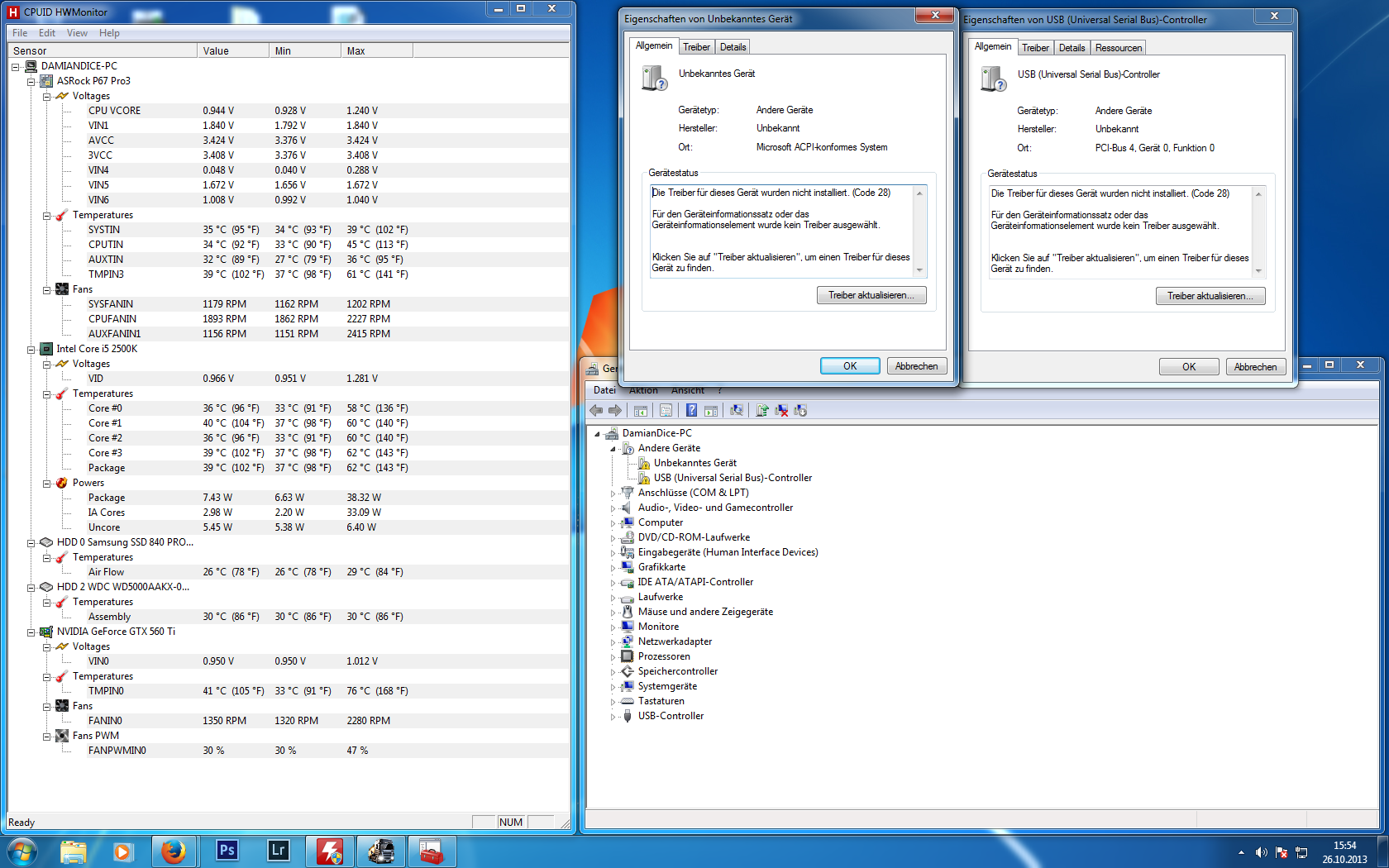

Mein Geräte-Manager zeigt mir allerdings an das die Treibersoftware für den USB-Controller nicht gefunden bzw installiert werden konnte. (Das Simbol zeigt auch in ganz klein ein Ausrufezeichen in einem gelben Dreieck an)
Den USB Treiber habe ich schon neu installiert nützt aber nichts...

Hier noch ein Screen vom Geräte Manager, da ist wieder ein Gerät dazu gekommen nachdem letzten USB Absturz. (Seitdem benutze ich eine Alte USB Logitech Maus.)
Das die Logitech g5 Solche Fehler verusachen kann ist doch absurd oder?
Ich kenne genug Leute die arge Probleme mit Logitech Treibern/Gaming Software haben. Meist mit den neuesten. Da helfen auch nur noch alte Treiber.

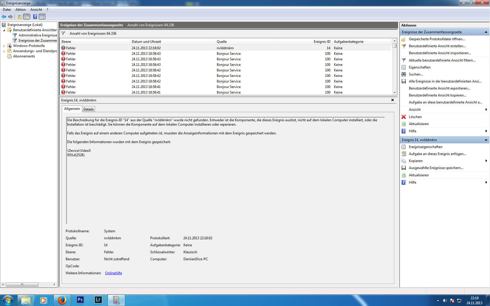

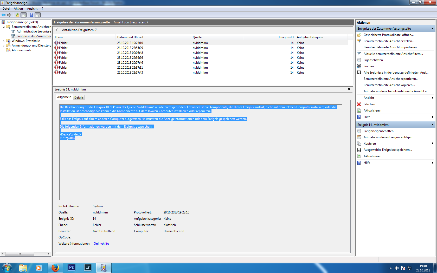

Soo, PC Lief jetzt knapp 2 Tage mit einer billig Maus ohne Probleme...(Unglaublich sowas...)
Jetzt hatte ich wieder nen argen Ruckler drin und ruck zuck war in der Ereignis anzeige ein Fehler vermerkt.
Stichwort "nvlddmkm"
Also kann ich das schon einmal auf das Thema Grafik eingrenzen...
Allerdings habe ich schon den aktuellsten Treiber runtergschmissen und nur den drauf der automatisch installiert wird (der 327.23er ist das).
Da ich die Probleme ja schon vorher hatte, aber genützt hat es anscheinend nichts
Hm? Versteh ich nicht?
Mit nvlddmkm meinte ich, das wenn ich das google, kommen einträge zu NVidia Treiberproblemen...
Habe ich nicht...
Ich habe die alle manuell runtergeladen...
Nach dem ersten Freeze kommt dieser Fehler in der Ereignisanzeige.
Und ab da habe ich auch das Problem das sich der Cursor nicht zurück in die Maus verwandelt sobald ich über rollover fahre oder so.
Und ab dem ersten Freeze nehmen die Ruckler zu.
Okay Seit dem 314.07 Update seit gestern bis jetzt keine Freezes. Danke fürs erste! :)
