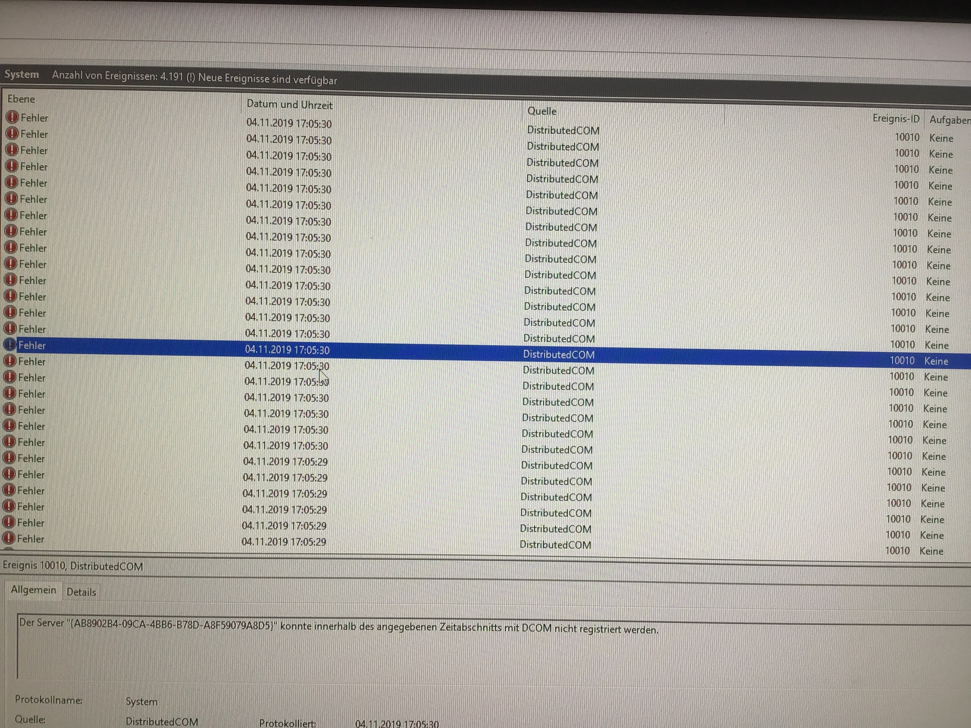

Sowas steht immer wieder im Ereignisprotokoll drinnen

Die DCOM kannst Du ignorieren.
Du scheinst ein altes W10 zu haben. Neuere, ab 1903, zeigen eine Warnung und nicht Fehler wie bei Dir. @Marwims
Also mal ratzfatz auf 1909 gehen.

Nach dem Update hatte ich keine Probleme dieser Art mehr. Also danke, an alle die mir geholfen haben
