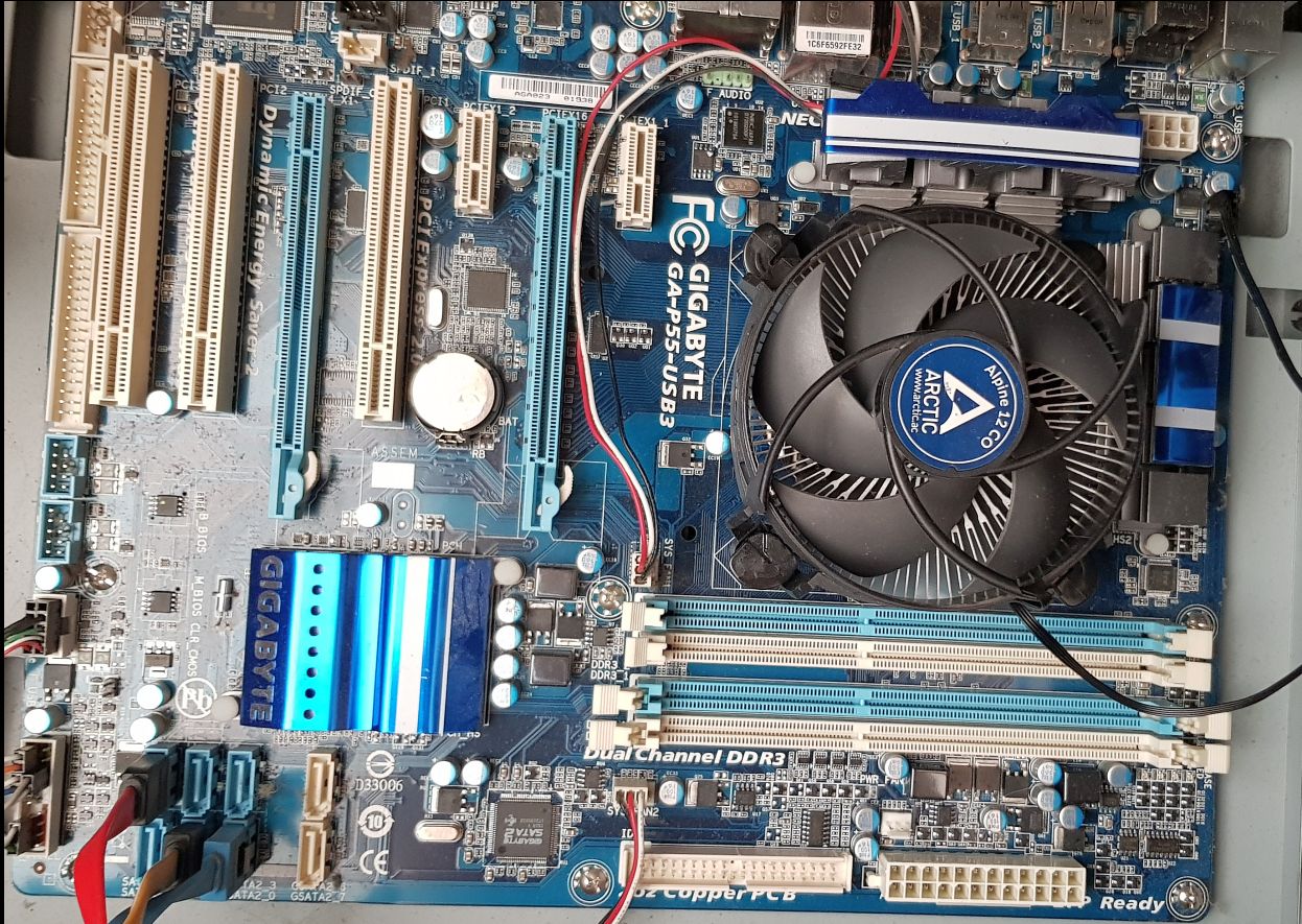

Des weiteren relevante, scharfe Bilder des Mainboards bitte.
Kondensatoren sehen soweit gut aus. Ich würde als erstes ein anderes Netzteil zum Testen versuchen.
Mobo sieht ok aus für mich. +1 für anderes NT.
