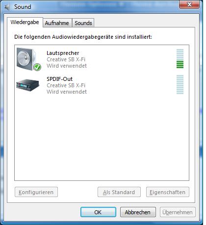

Hallo
hier ein Screenshot zum leichteren Verständnis (findet man in der Systemsteuerung
unter Sound):
sound-jpg.143684
Bei Dir müsste in der Liste Deine Graka aufgeführt sein.
Einfach markieren und unten auf "Als Standard" klicken.
So hat es jedenfalls bei der HD4850 von meinem Schwager funktioniert.
ciao Tom
