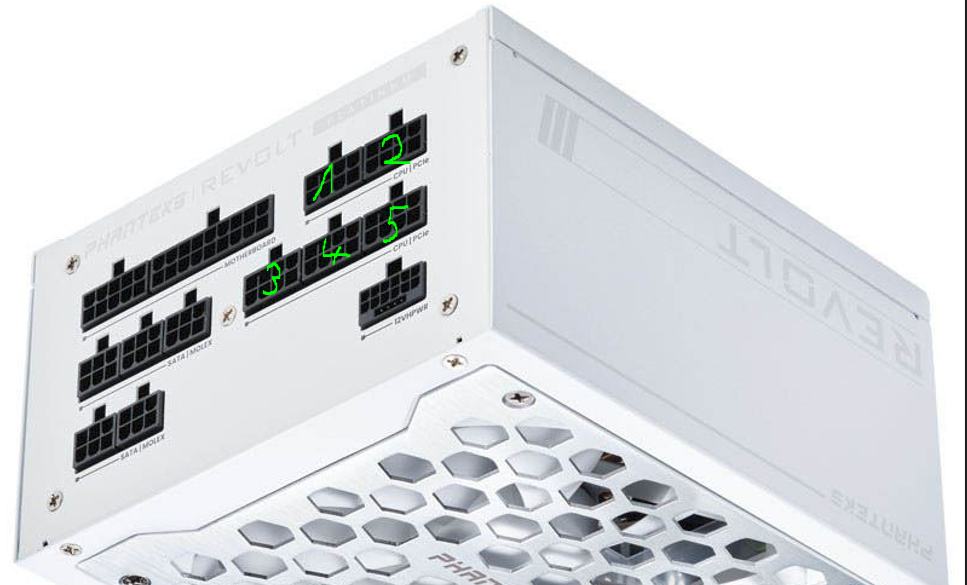

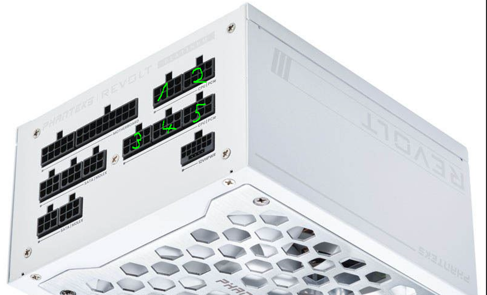

Das Netzteil hat doch genügend PCIe Anschlüsse, 5 an der Zahl.
Höchsten zwei davon brauchst du für die CPU, bleiben also noch drei.
Jaa, da kann ich ja aber auch nur bestimmtes Kabel nehmen und nicht zum Beispiel das von meinem alten Be quit NT.
Die habe ich bis jetzt auch nicht einzeln gefunden.
