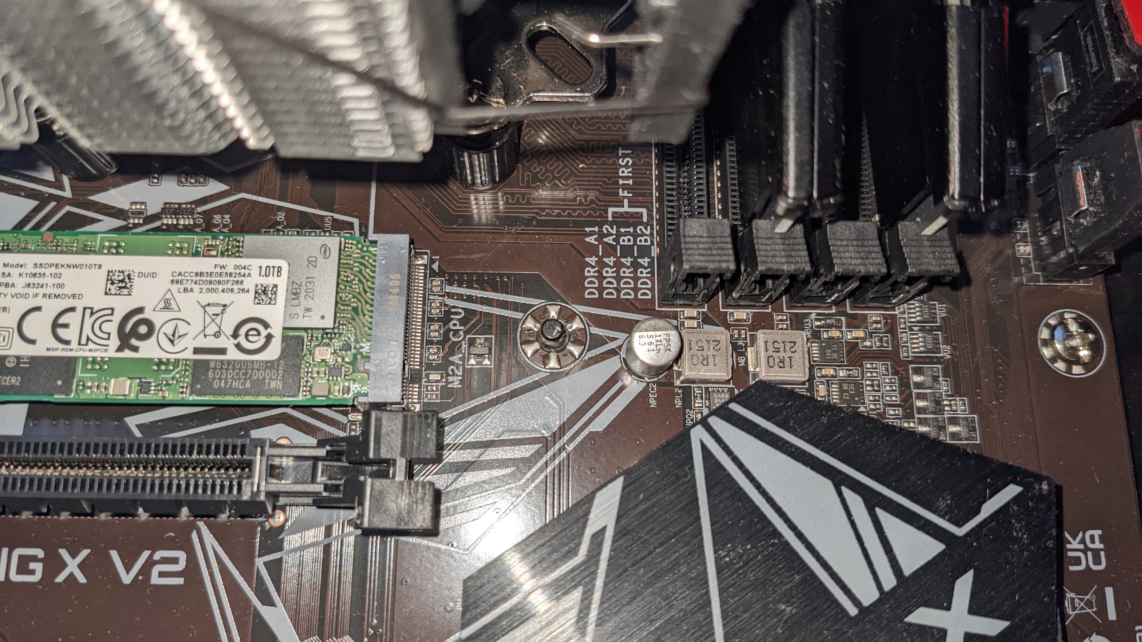

Eine Sache fällt mir noch auf: Die GPU hat direkten Kontakt mit der Mobo Heatsink (siehe Foto). Ich hätte jetzt damit gerechnet, dass GIGABYTE sowas testet und das nicht die Ursache ist. Aber könnte es das sein?
Und weil ich es vergessen hatte zu erwähnen: Mit der GPU im anderen Slot startet der PC ebenfalls nicht...
Na und ?
Masse ist Masse.
Wenn es nicht schwingt oder brummt, so lassen.
Aber den Putzlappen würde ich mal schwingen.

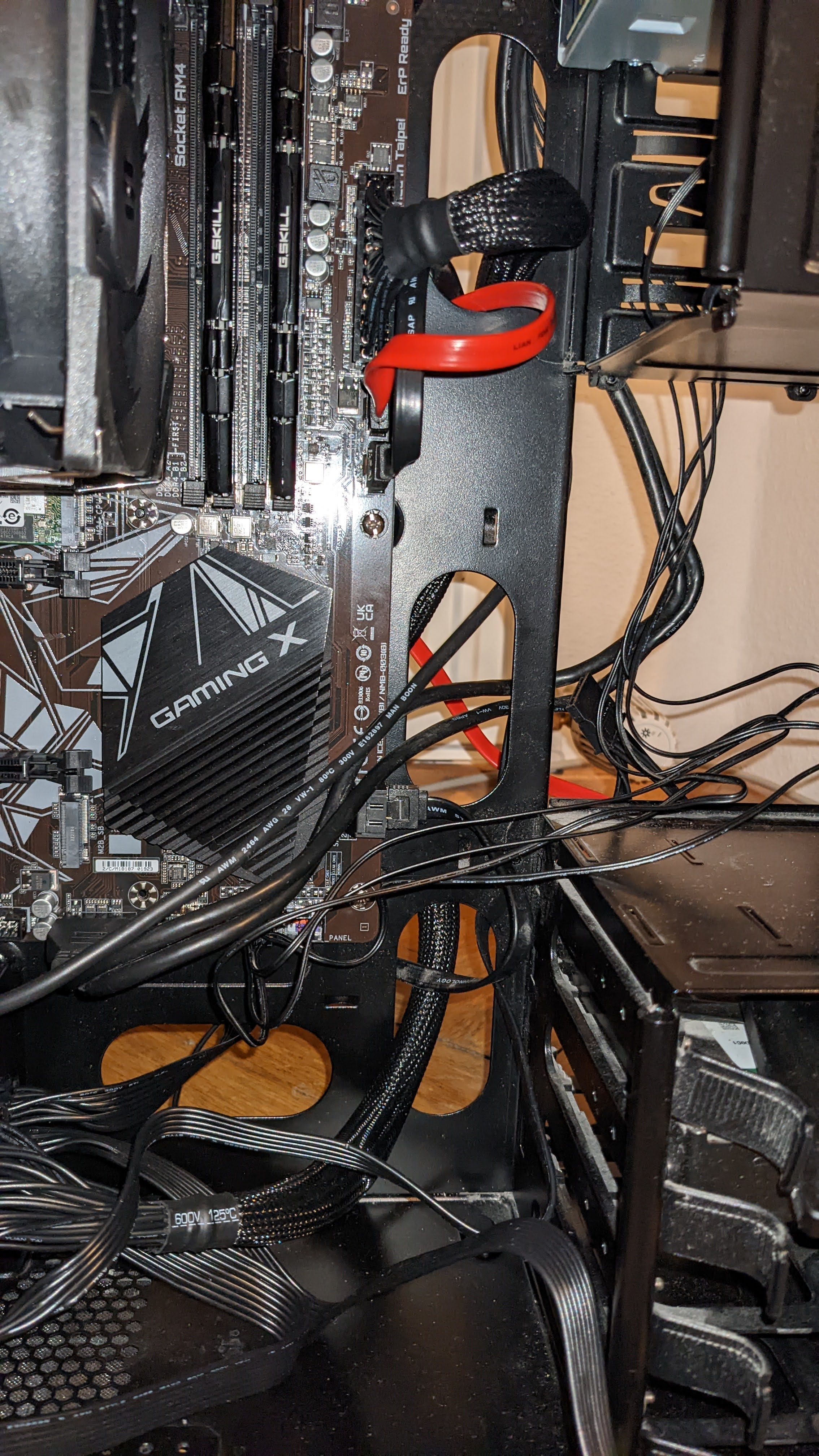

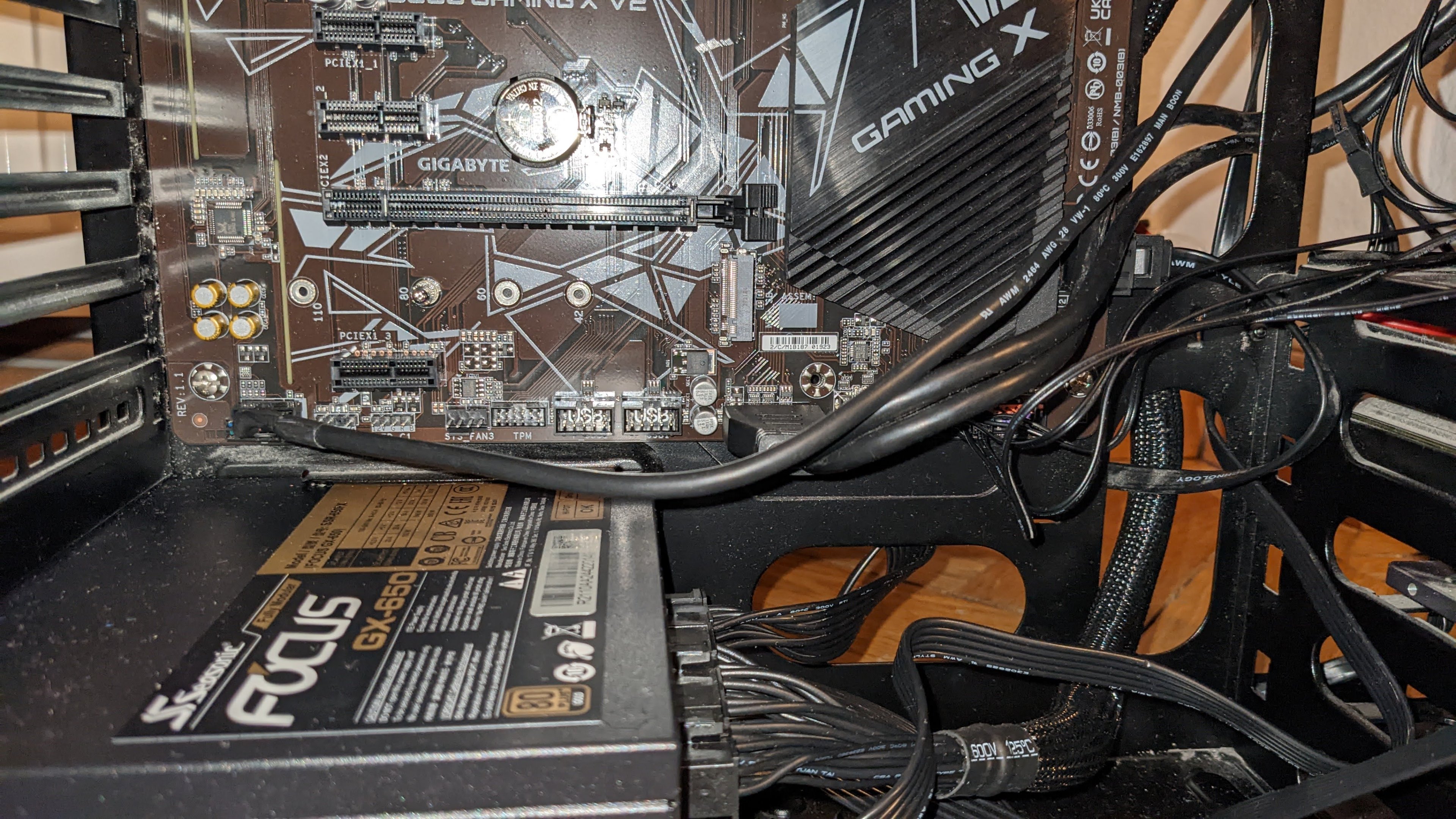

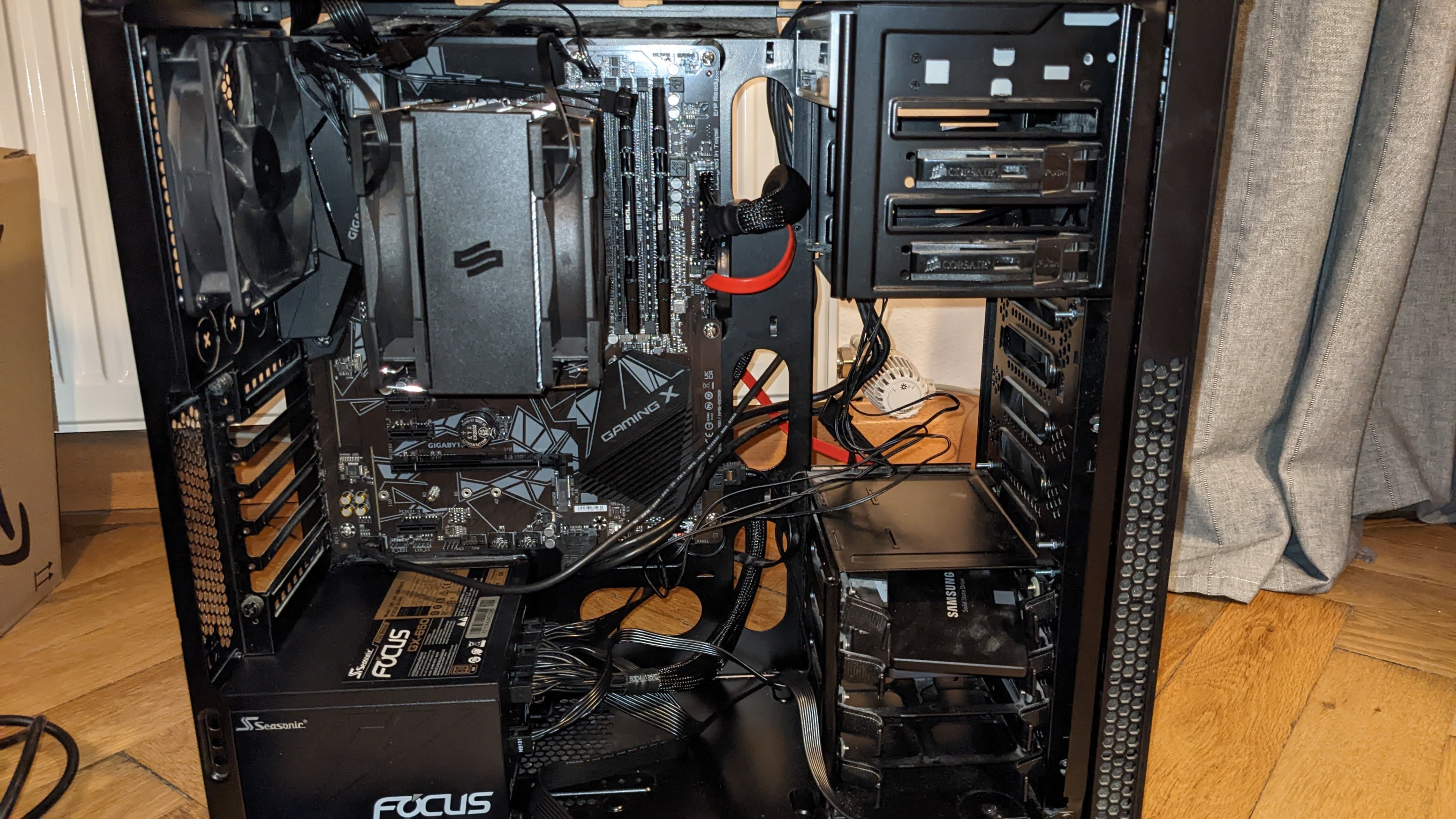

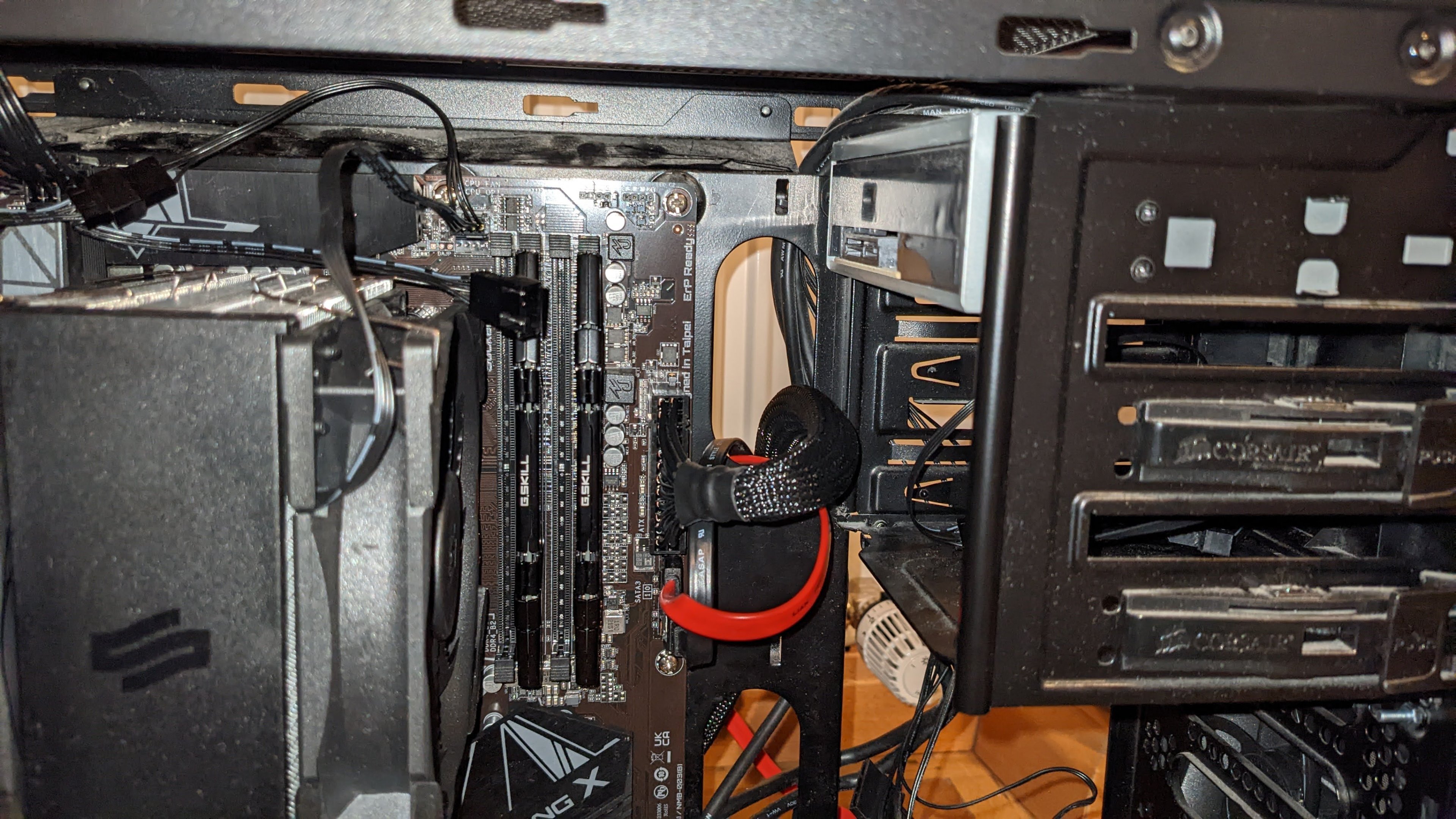

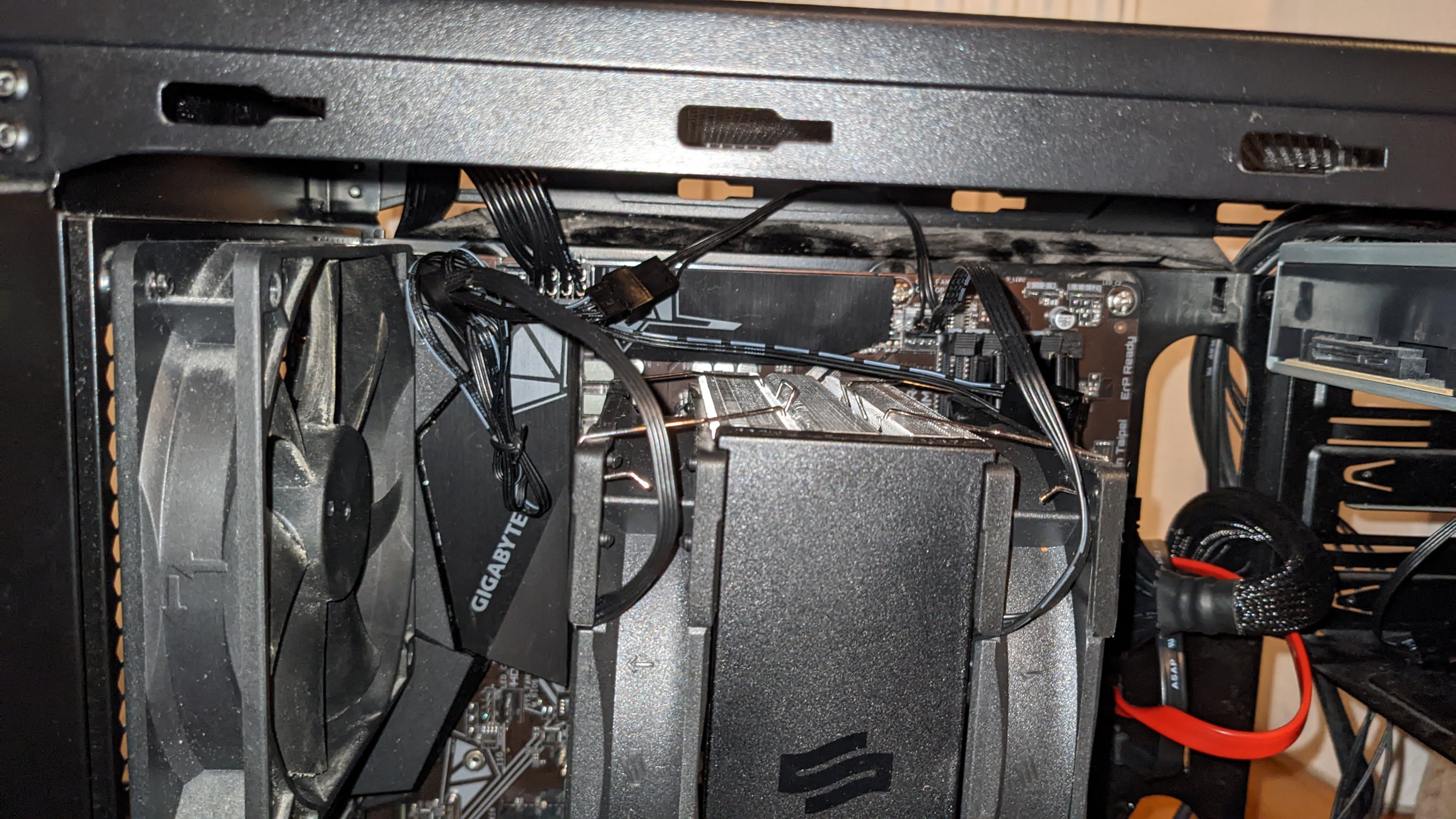

Zeige mal ein paar mehr Bilder vom PC-Inneren.
Die Kabel sind alle fest und vollständig angesteckt?
Anbei ein paar Bilder, vielleicht kannst du damit was anfangen.
Ich habe in der Zwischenzeit noch mal die GPU an das alte Motherboard + alten CPU + altes Netzteil angeschlossen und kam ohne Probleme ins BIOS. Die Grafikkarte scheint also auch zu funktionieren.
