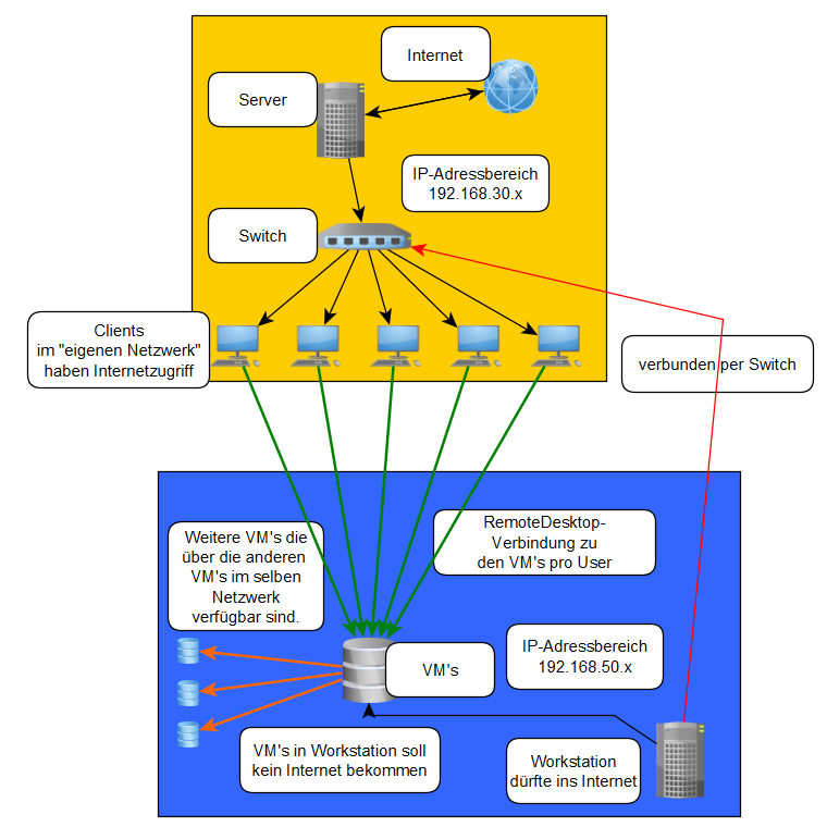

um als Dozent hin und wieder tätig zu werden möchte ich mir einen Raum mieten der bereits mit Computern (Windows OS) ausgestattet ist (s. Grafik orangener Bereich).
Das kann aber, da dies nicht immer ausgeübt wird, auch mal ein ganz anderer Raum, bei einem anderen (Seminar-)Raum-Vermieter sein.
Allerdings möchte ich nichts auf diesen Clients installieren, sondern würde meine eigene Workstation (s. Grafik blauer Bereich), auf welcher ich mehrere VM's vorbereitet habe, für jeden User eine, mitbringen.
Die User sollen sich per RemoteDesktop auf die jeweilige VM, die für sie vorbereitet ist, verbinden (s. Grafik grüne Pfeile).
Damit kein anderer User auf die VM eines anderen Benutzers zugreifen kann, dachte ich mir ich regle das in den Firewall-Einstellungen der jeweiligen VM in dem ich dort die MAC-Adresse des jeweiligen Clients binde.
Ob das geht? Wie könnte man das anders lösen?
Gewährleistet soll sein, dass auch nur UserA auf die VM'A käme, UserB nur auf VM'B usw.
Die Workstation, welche ich mit bringe, würde im gleichen Raum stehen wie die Clients und wird per Switch angeschlossen (s. Grafik roter Pfeil).
Zudem soll diese selbst ins Internet dürfen aber die einzelnen VM's nicht!
Weiter ist es so, dass es weitere VM's auf meiner Workstation gibt (s. Grafik blauer Bereich, orangene Pfeile), also im selben Netzwerk, auf welche nicht einfach zugegriffen werden darf.
Diese extra VM's sollen z.B. (Web-)Server im Internet darstellen.
So viel zum Aufbau!
Um was es bei dem Kurs geht soll an dieser Stelle auch nicht diskutiert werden, das ist hier ja nicht von Belang.
Danke!
Wer bis hierher gelesen hat der merkt schon, dass Netzwerke nicht wirklich meine Welt sind.
Jetzt kommt das Problem:
Meine vorbereiteten VM's sind in einem anderen Netzwerk sind als die Clients im gemieteten Raum (man kann ja vorab nicht das Netzwerk kennen, dem man sich "anschließen" möchte).
1. Reicht es da, wenn der Vermieter meine Workstation per Route ins Netzwerk hinzufügt?
2. Es muss gewährleistet werden, dass von meiner Workstation, für das Netzwerk des Vermieters, keine Gefahr ausgeht (könnte mir nämlich vorstellen, dass meine Workstation sonst nicht eingebunden wird; ich somit aber auch nichts lehren kann.).
Wer helfen kann, den bitte ich darum. Alle anderen bitte ich ihre Kommentare für sich zu behalten.
Die IP-Adressbereiche in der Grafik sind frei gewählt.

Wenn Du einen fremden Rechner in ein bestehenden Netzwerk integrieren lässt, dann wirst Du zu 90% eine DHCP Adresse bekommen. Dass dann ein Netzwerkadmin eine statische Route auf diesen Rechner zeigen lässt bezweifle ich einfach mal, denn erstens kennt er Deinen Rechner nicht und zweitens wird er das bestehende Netzwerk nicht beeinflussen wollen (OSPF, EIGRP, …).
Im schlechtesten Fall rutscht Du mit deinem Rechner in eine Gäste VLAN und auf dieses sollte von außen (also von dem internen Netzwerk) nicht zugegriffen werden können.
Was ich damit sagen will ist, dass es diverse Netzwerktypen, Sicherheitsstufen und Gegebenheiten geben wird, die immer wieder eine neue Herausforderung für Dich darstellen wird und ich glaube dass der Aufwand enorm sein wird, um überhaupt eine lauffähige Infrastruktur hinzubekommen.
Ich empfehle Dir ganz klar deine Workstation an einen potenten Internetanschluss zu schließen und über das Internet auf die VMs zuzugreifen (Firewalls helfen Dir dabei die Verbindungen einzuschränken, PAT anpassen, z.B. Port 50000 --> 3389 auf VM1, 50001 --> 3389 auf VM2, ...).
Das Problem mit UserA auf VM1 usw. löst Du ganz einfach durch Berechtigungen, das muss nicht per FW gemacht werden.

1. Du bringst eine Workstation mit schliesst die ans Netzwerk und definierst manuell eine Ip (muss zum dortigem Netzwerk passen und sollte ausserhalb der DHCP range sein)
2. Die Nutzer melden sich an der Domäne an (haben die genug Rechte für eine RemoteVerbindung ?)
3. Du verbietest den VM's den Internetzugriff (warum auch immer wenn der Client Internet hat kann man per Remoteverbindung alles auf die VM Kopieren)
@D0Zi
Dann würdest Du natürlich keine IP bekommen, aber je nach Netzwerk und Sicherheit kann es sein, dass statische IP Adressen nicht funktionieren (IP ARP Inspection, bei z.B. Cisco). Der Vermieter muss Dir also wohlgesonnen sein. Und nur weil VMs vom Internet aus oder aus dem Internet genutzt werden können heißt es nicht, dass diese eine Verbindung in das Internet aufbauen können müssen. Das könnte entweder per Windows Firewall oder besser per dedizierter Firewall unterbunden werden. Ich empfehle letzteres, da dort auch ein Monitoring stattfinden kann.
Zugriffstechnisch sehe ich keine Probleme, auch nicht die Einschränkungen zu setzen. Einzig die Integration deines Rechners in ein bestehenden Netzwerk KANN problematisch werden.

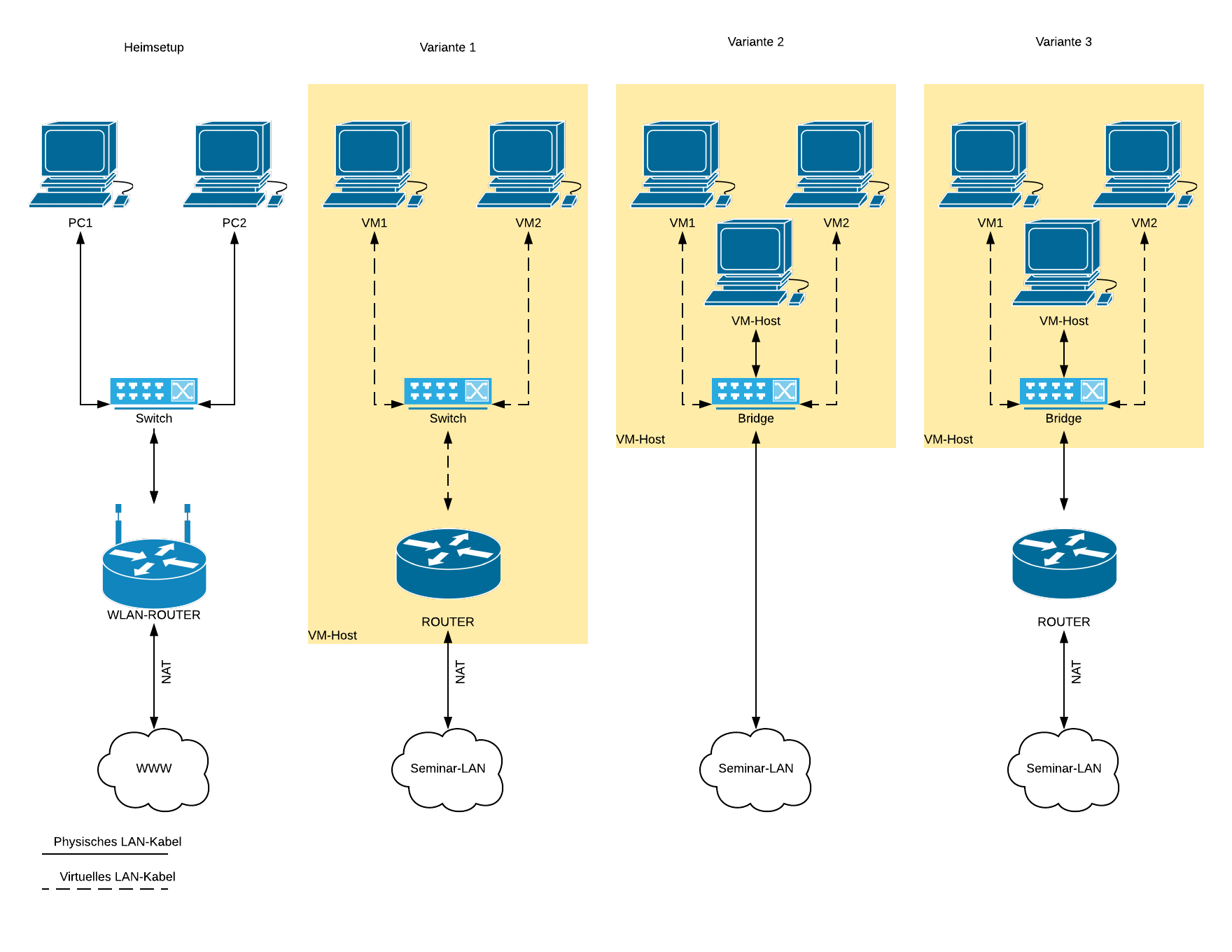

Eine VM kann ja unterschiedlich an das Netzwerk angebunden sein.
1) VM-LAN = NAT -> VM bekommt eine IP in einem separaten Subnetz zwischen Host und VM(s)
2) VM-LAN = Bridge -> VM wird vom Host ans LAN "durchgereicht" und kann zB via DHCP eine IP aus dem Host-LAN bekommen
Wenn man die VMs nun mittels NAT (1) konfiguriert, können sie selbst nur ins Internet, wenn der Host es zulässt. Der Host ist dann quasi der Router zwischen LAN und VM und kann dementsprechend auch den Traffic vom/ins LAN steuern. Ein Seminar-PC könnte dann per RDP auf die VM zugreifen, indem die LAN-IP des VM-Hosts eingegeben wird und ein an die jeweilige VM weitergeleiteter Port. So könnte dein VM-Host per DHCP eine IP aus dem Seminar-LAN bekommen, inkl. Internet. Den Seminarteilnehmern gibst du dann die IP des Hosts und einen Port. Teilnehmer1 öffnet dann eine RDP-Sitzung mit host-ip:10001 und Teilnehmer2 nimmt host-ip:10002 etc.. Der Host-PC leitet dann eingehende Verbindungen auf Port 10001 an vm-ip:3389 weiter und los geht's.
Bei Variante 2 bekäme ja jede VM eine eigene IP im Seminar-LAN und hättte dann ohne weitere Gegenmaßnahmen auch Internetzugriff. Man könnte aber beispielsweise das Standard-Gateway bei den VMs einfach weglassen bzw. die Firewall so einstellen, dass das Internet geblockt wird. Sofern man die Berechtigungen des Seminar-Users auf der VM entsprechend einstellt, kann er das auch nicht so ohne weiteres umstellen.
VLANs müssen von der beteiligten Infrastruktur unterstützt werden, also Switch, Router, etc.. Da du ja kaum den Seminar-Raum umverkabeln willst und höchstwahrscheinlich auch keinen administrativen Zugriff auf die Switches dort hast, fällt das flach. In Variante 1 wären die VMs sowieso ausschließlich in einem eigenen Subnetz innerhalb des Host-PCs.
Je nach VM-Software kann es sich im übrigen unterscheiden ob und wie man den Modus der VM-LANs umstellen kann (NAT/Bridge). Sollte es da zu Problemen führen oder der Host-PC kann nicht wie beschrieben adäquat routen - ein Windows-Host ist als Router zB denkbar ungeeignet, weil Windows nur sehr rudimentär routen kann - wäre da noch Variante 3:
3) VMs nicht per NAT, sondern Bridge an das Netzwerk koppeln. Statt den Host-PC und somit die VMs nun aber direkt ans Seminar-LAN zu klemmen, kann man einen 08/15 Router (zB TP-Link Archer, o.ä.) dazwischenhängen. Seminar-LAN in den WAN-Port, Host-PC in einen LAN-Port. Router bekommt an WAN eine IP via DHCP vom Seminar-LAN. Host-PC und VMs bekommen via DHCP eine IP vom Router (oder statische IPs). Router macht Portweiterleitung von WAN (Seminar-LAN) --> VM nach obigem Konzept (1)
In diesem Setup könntest du auch weitere Ressourcen in dein eigenes SubLAN einbinden, zB ein NAS, o.ä. Dazu einfach das NAS an den eigenen Router hängen.

Eigentlich ist das gar nicht so kompliziert, man muss es etwas abstrakt betrachten.
Ich mal versucht, das grafisch darzustellen:
Wenn man sich das genau anschaut, sind dort zwei Grundprinzipien zu erkennen, die zum Teil virtuell oder physisch ausgeführt sind.
Prinzip 1: Mehrere Geräte mit eigener Verbindung zum Netzwerk, via Switch/Bridge
Prinzip 2: Mehrere Geräte mit geteilter Verbindug zum Netzwerk, via Router
Überall dort wo NAT steht, sind Portweiterleitungen erforderlich, um von außen (unten) nach innen (oben) zu kommen. Wie man sieht ähneln sich die Setups in weiten Teilen. Ich persönlich würde wohl Variante 3 vorziehen, weil dabei dein eigenes kleines (physisches) Netzwerk entsteht und du zB noch ein NAS, einen eigenen Drucker oder sonstiges Zubehör an den Router anschließen kannst - ggfs sogar via WLAN. Wechselst du die Location, klemmst du den Host-PC an den Router an, steckst das Seminar-LAN in den WAN-Port des Routers, loggst dich in den Router ein und findest seine Seminar-IP heraus und verteilst diese nebst einem VM-Port an die Teilnehmer, fertig.
Reaktionen: D0Zi

Irgendwie kam ich auf die Idee, dass du eine gewisse Sicherheit dadurch sicherstellen möchtest, dass du den Port auf dem das Forwarding für den RDP-Dienst der VM des jeweiligen Teilnehmers eingerichtet ist, nur dem jeweiligen Teilnehmer mitteilst. Das Port-Forwarding kannst du ja fast frei wählen und die Teilnehmer müssten erstmal rausbekommen auf welchem Port die anderen VMs lauschen, wenn sie sich auf diese (unerwünschterweise) verbinden möchten. Das wäre beim NAT (bzw. in dem Fall PAT) eine Möglichkeit gewesen den anderen Teilnehmern den Zugriff auf die anderen VMs zu erschweren. Selbstverständlich löst sich die Möglichkeit in Luft auf, sobald sie berechtigt wären Portscans auf ihren Rechnern durchzuführen.
Bei der von mir präferierten Variante 2, wären die Maschinen ja jeweils über eine eigene IP im Seminar-LAN ansprechbar. Man könnte also einen ähnlichen Effekt wie bei den zufällig gewählten Ports durch zufällig gewählte (randomisierte) IP-Adressen erreichen. Dann könnten die Teilnehmer auch nicht einfach aus der Adresse der eigenen VM auf die Adresse der anderen VMs schließen. Selbstverständlich löst sich auch die Möglichkeit in Luft auf, sobald sie berechtigt wären Portscans auf ihren Rechnern durchzuführen.
Da du aber ohnehin individuelle Zugangsdaten für die VMs hast, brauchst du keine weiteren Vorkehrungen treffen. Sowohl zufällige Ports als auch zufällige IPs sind nur eine kleinere Hürde; die individuellen Zugangsdaten sind dagegen sehr gut geeignet, mir war eben nur nicht klar, ob du den gewünschten Zugriff eben so absichern kannst, also ignoriere bitte die zwei oberen Absätze.
Zusätzliches Zubehör kann der TE auch bei Variante 2 anschließen. Reichen die physikalischen Ports vom Seminar-Lan nicht aus, kann er einen Switch statt eines Routers zwischenschalten. Variante 3 hat imho zwei andere Vorteile gegenüber Variante 2, aber eben auch einen riesigen Nachteil.
Vorteil von 3 zu 2
  • Es werden weniger IP-Adressen im Seminar-LAN benötigt. Sollte das Netz ziemlich knapp bemessen sein, kommen möglicherweise nicht alle Geräte unter.
  • Von den VMs aus können Verbindungen zu allen Geräten innerhalb des Netzes initiiert werden. Wenn man das nicht möchte, kommt man um Layer-3+ Techniken (Router, Firewall, geschicktes Subnetting) nicht herum. Die Konnektivität ins Internet kann bei den VMs über das ausgesparte Standardgateway verhindert werden.
Vorteil von 2 zu 3
  • Dadurch, dass man sich einen zusätzlichen Router und die damit verbundene Konfiguration von Portforwarding spart, ist der Konfigurationsaufwand sehr viel geringer. Es gibt weniger Fehlerquellen und auch das Troubleshooting (wenn´s mal dann doch nicht tut wie gewünscht) ist sehr viel einfacher.
  • Man braucht nur dann zusätzliche Hardware (in dem Fall einen Switch) wenn die Ports im Seminar-LAN nicht ausreichen. Reichen die Ports im Seminar-LAN aus, ist keine weitere Hardware notwendig und es fallen keine weiteren Kosten an.
Natürlich kann man das, aber da es sich beim Seminar-LAN um ein fremdverwaltetes Netzwerk handelt, ist das immer so eine Sache. Gerade, wenn sich die Location regelmäßig ändert, würde ich die Kontaktfläche möglichst niedrig halten - sprich: nur ein Gerät im Seminar-LAN, der Rest im "eigenen" Netzwerk. Wenn es beispielsweise ein spezieller Drucker wäre - zB ein Plotter - dann müsste man bei jeder Location erstmal die IP nachschauen und auf allen VMs neu einrichten. Bei Variante 3 nimmt man ja sein eigenes Netzwerk als Insel immer mit, überall hin. Den Konfigurationsaufwand des Routers lasse ich mal außer Acht, da sich dessen Einrichtung kaum von der des heimischen Routers nebst dortiger Portweiterleitungen unterscheidet.
Wie dem auch sei, ich hätte die 3 Varianten ja nicht aufgezählt, wenn ich sie nicht alle für machbar und mehr oder weniger sinnvoll erachten würde. Letztendlich haben aber alle Varianten ihre Vor- und Nachteile wie du schon richtig schreibst. Je nachdem wie der Ablauf der Seminare ist bzw. welche zusätzlichen Ressourcen benötigt werden, kann dies ebenfalls ein Grund für bzw. gegen eine Variante sein. Wird überhaupt keine zusätzliche Hardware benötigt - zB bei einem banalen Word-Seminar - sind entfallen auch die diesbezüglichen Vorteile der einen oder anderen Lösung.
Ich denke da muss @D0Zi nun selbst entscheiden welche Lösung sich am besten für sein Szenario eignet und/oder was er/sie sich zutraut. Zwei Favoriten wurden nun ja schon dargelegt ;)

Du könntest die Windows-VMs zusammen mit dem virtuellen LAN-Interface einer beliebigen Firewall-VM (IPFire, pfSense oder opnSense) in ein eigenes virtuelles Netz hängen. Die WAN-Seite der Firewall-VM dann via Netzwerkbrücke auf dein physikalisches LAN-Interface deines Rechners konfigurieren und voilà - der vollständige Aufbau ist virtualisiert. Beim Anlegen der Firewall-VM aber darauf achten, dass der promiskuitive Modus der LAN-Interfaces erlaubt ist. Sonst führt das absehbar zu Problemen.
Aber: Wie Raijin schon angedeutet hast, solltest du dir noch mal die Grundlagen von IPv4 ansehen. Egal für welchen Aufbau du dich entscheidest, solltest du dir über Netze, Netzgrößen (Subnetting) und Bedeutung des Standardgateways im Klaren sein. Sonst wirst du keinen Router/Firewall ordentlich konfiguriert bekommen.
