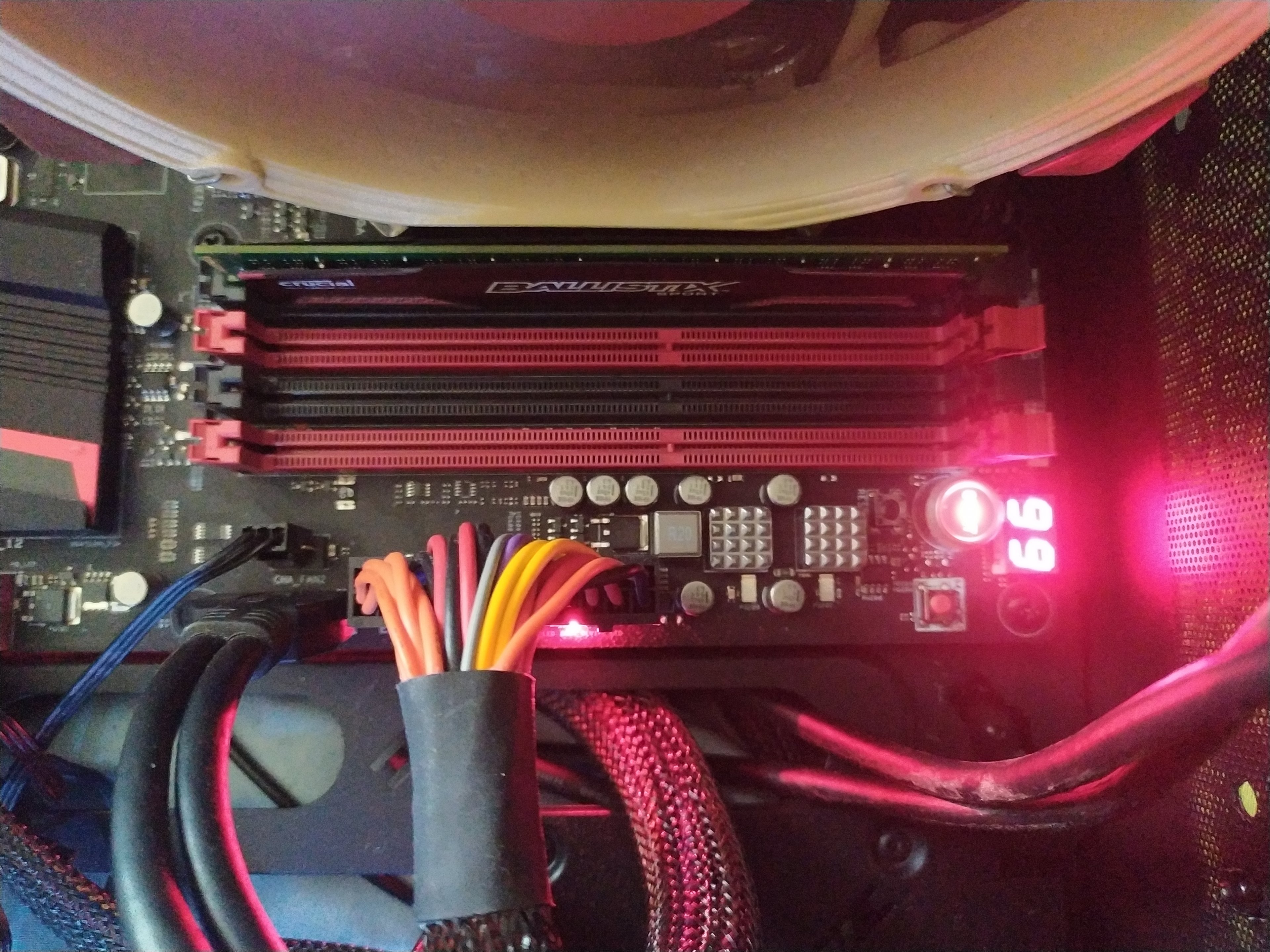

nun habe ich die festplatte abgesteckt und er zeigt mir nun den fehlercode 99 an und die boot device led leuchtet immer noch konstant
ich hätte gute lust den pc zusammen zu schlagen

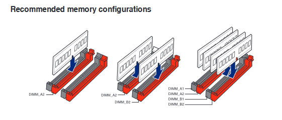

Willst du mit nur einem RAM Modul booten, sollte dieser wie immer in Slot "Dimm_A2"
installiert sein.
