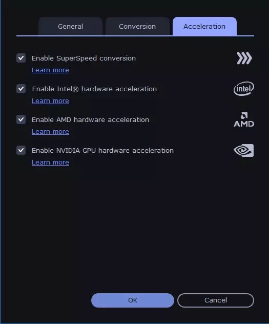

ist das hier bei dir alles so eingestellt?
How to Change a Video Format Using the SuperSpeed Mode​
To convert video with the SuperSpeed mode using the fast MP4 converter from Movavi, follow these simple instructions:
  1. Launch the movie converter.
  2. Click Settings in the upper-right corner of the program interface and select Preferences.
  3. In the Accelerationtab, put a check mark against the necessary options:
    • Enable SuperSpeed conversion
    • Enable Intel® hardware acceleration
    • Enable AMD® hardware acceleration
    • Enable NVIDIA® GPU hardware acceleration
By default, the program automatically enables those options supported by your hardware.
[IMG]https://new-img.movavi.com/pages/0012/98/e40232fa5b807d4f1ee38b92bca09b851578a9d7.webp[/IMG]
Read more: https://www.movavi.com/support/how-to/how-to-speed-up-video-conversion.html © Movavi.com

Das erste und das vierte sind aktiviert. Intel und AMD sind ausgegraut und lassen sich deshalb nicht aktivieren. AMD klar, nur warum kann ich Intel nicht aktivieren. Am Laptop ist nur AMD ausgegraut, Intel ist aktiv. Könnte der Grund sein!?
Intel Quicksync sollte Teil der integrierten Grafikeinheit sein und eventuell sind die Intel Graphics Treiber nicht installiert. Etwa weil du im Bios eh dGPU statt iGPU gewählt hast oder es bislang schlicht nicht auffiel, da du eh nur über die Geforce das Videosignal bekommst.
Müsstest du mal in deinen Gerätemanager gucken, ob die Intel HD 530 korrekt installiert ist.
Oder mal nen aktuellen Treiber aufspielen.

Danke erst mal. Tatsächlich, war nicht im Geräte-Manager aufgelistet. Habe Intel HD 530 jetzt installiert. Mehrmals Neustart gemacht, half am Ende dann leider auch nicht. Besser gesagt, es ist weiterhin ausgegraut. Ich installiere MOVAVI nochmal neu, vielleicht hilft das.
