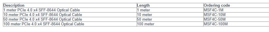

Wenn ichs richtig sehe aber derzeit nur bis 2 Meter Kupfer? Auf SingleMode Basis von 5-10km wäre aber schon was feines
Ich hab ja nochmal nachgeschaut, here it comes....
https://www.dolphinics.com/products/PCI_Express_Gen4_SFF-8644_cables.html
Letztendlich weiß ich jetzt nicht ob die Meldung jetzt die News korrekt weiter gibt und ob es richtig aufgenommen wurde. Die PCI-SIG plant eine neue Arbeitsgruppe zu gründen die sich auf optische Verbindungen spezialisieren soll, technisch gesehen gibt es solche Verbindungen aber längst.
