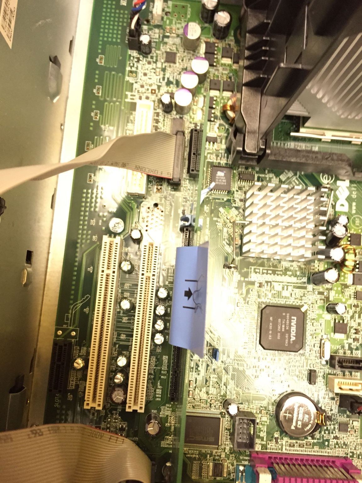

Habe gerade mal ein Foto des boards gemacht. Die lange PCI Karte mit dem geteilten Anschluss (schlecht zu erkennen, hat eine blaue Grifffahne) (ist das PCI-X?) hat eine dvi Graka von Dell im Slot. Ansonsten sind da noch zwei normale PCI und ein pci-e ?
der dunkle, kleine slot am Rande ist PCIe x1, die beiden weißen PCI (32bit). Wäre ansonsten auch dem Handbuch des Boards zu entnehmen gewesen (oder z.B. diesem Blatt hier).
Die Grafikkarte scheint wohl noch ein paar herstellerspezifische Erweiterungen zu haben, denn der kleine Slot hinter dem PCIe (x16, zumindest der Länge nach, tatsächliche Beschaltung mag abweichen) gehört eigentlich nicht zur "normalen" Ausstattung.
