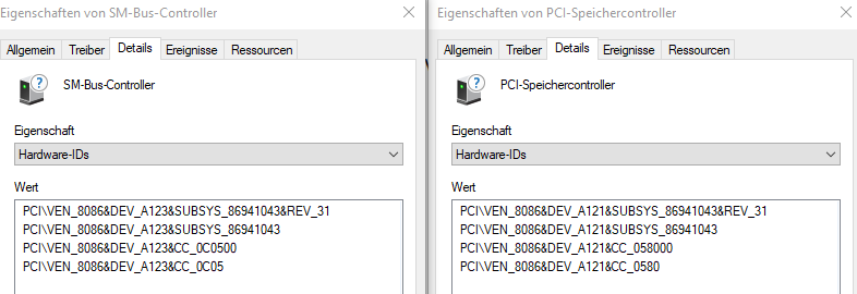

hi, ich habe folgendes im Gerätemanager meines Asus Z170 Pro Gaming mit gelben Ausrufungszeichen stehen:
1. PCI-Speichercontroller
2. SM-Bus-Controller
Wie installiere ich die Sachen nun? Treiber aktualisieren über Windows-Update(Windows10 64bit) hat nichts gebracht.

Ignorieren oder mal bei Google nach der Hardware ID des unbekannten Gerätes suchen und welches Treiberpakte dazugehören könnte.
PS: Und dabei diese ganzen Fake Treiber-Tool Seiten ignorieren bzw. dort aufpassen.

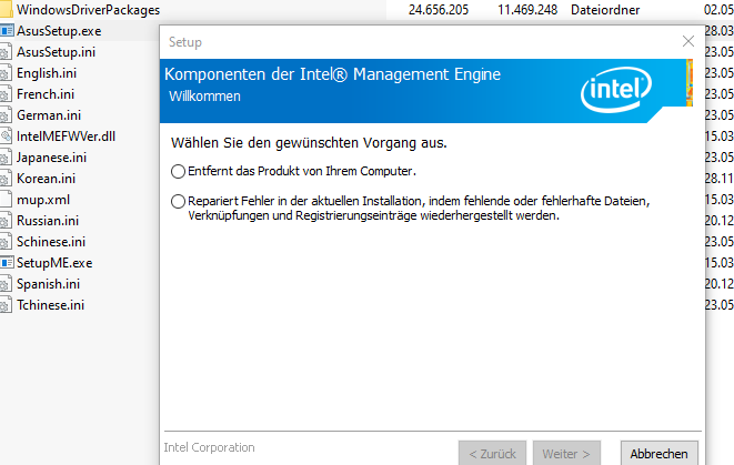

Den hatte ich bereits installiert, wie gesagt. Diesen hier:
Wenn ich den erneut installieren möchte erscheint das hier:

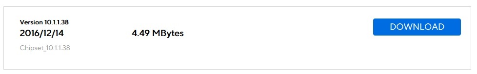

o0Julia0o schrieb:
Das ist der Intel Management Engine Treiber.
Chipset > 10.1.1.38
Beachten Intel® Chipsatz-Gerätesoftware-Update über Microsoft Windows* Update überschreibt vorhandene Gerätetreiber, was zu Funktionalitätsverlust führt
Was ist das Hauptproblem?
Intel SMBus-Controller-Gerätetreiber werden von der Intel® Chipsatz-Gerätesoftware überschrieben, wenn sie über Microsoft Windows* Update aktualisiert werden, was zu einem Funktionalitätsverlust für betroffene Intel SMBus-Controller-Geräte führt.1 Dieser Funktionalitätsverlust gilt für Windows* 7, Windows 8, Windows 8.1 und Windows Server Systeme.
Reaktionen: cvzone und o0Julia0o
MadDog schrieb:
Er hatte keinen passenden so gefunden. Aber ich hatte auch den falschen heruntergeladen. Korrekt ist: Chipset > 10.1.1.38
Aah! Jetzt sind beide Ausrufungszeichen weg. Danke euch!

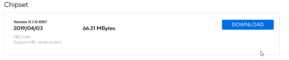

Was habe ich denn dann da installiert?
"MEI_Intel
Support KBL series project."
Nagut, also "for faster and more efficient processing" hört sich in Ordnung an. Dann lasse ich das mal ebenfalls installiert.
