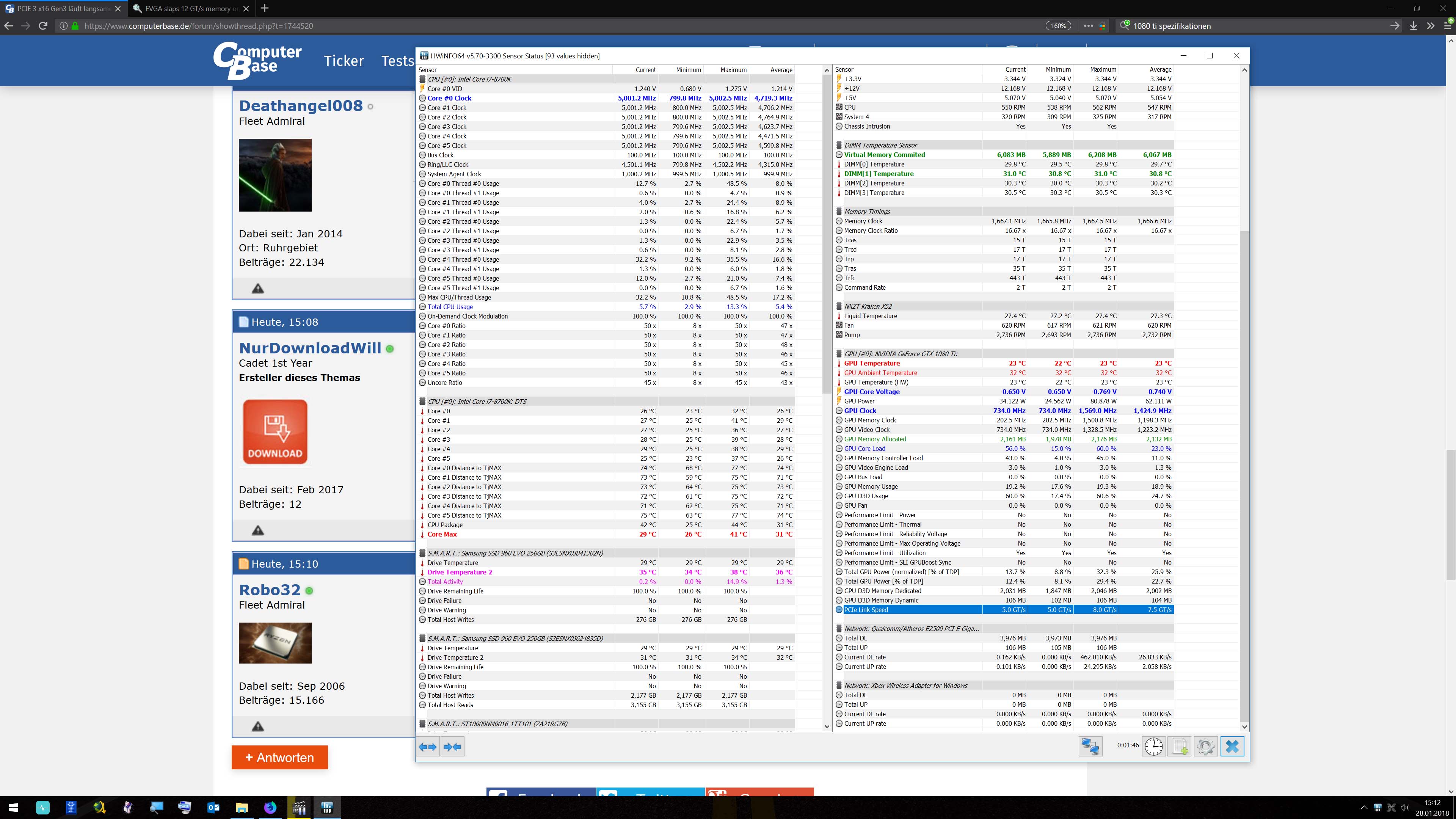

Hi,
habe mal einbissl mit HWinfo64 rumgespielt und dabei folgendes entdeckt: es gibt nämlich eine Sensor-Auslesung des PCIE Link Speeds von meiner Asus 1080 Ti Strix und die ist nicht laut den Hersteller-Spezifikationen von 11 GT/s, sondern nur bei 8 GT/s max! Habe dazu mal GPU-Z geöffnet und da stehen weiterhin PCIE x16 3.0 @ 16 3.0?! Auch bei der Nvidia Systemsteuerung/Info steht PCI Express x16 Gen3 drin?
Kann es vielleicht daran liegen, dass Gigabyte bei meinem Auros 7 Z370 die knappen Lanes teilen lässt mit dem oberen m2-Slot? Der ist nämlich bei mir belegt mit einer m2 SSD und einer zusätzlichen zweiten m2 SSD (Slot 2) im Raid0? Laut Herstellerspezifikationen sind die M2 Slots jedoch nicht an den ersten PCIE Slot gebunden!

Kann einer sich von euch mit einer Geforce 1080 Ti, HWinfo64 runterladen und mal nachschauen, was er dort für einen Wert hat? Dazu muss die Grafikkarte jedoch etwas belastet werden, da sich sonst der Stromsparmodus einschaltet und die GT/s runterregelt werden.

Es wäre sinnvoller ein Bild von deinem HWinfo64 zu sehen - wir haben andere Hardware...
@ TE: wozu? es stimmt doch alles. liest du was hier geschrieben wird? nochmal: wo hast du die 11 GT/s her?
@Will: Hier gibts überhaupt kein Problem. Worauf willst du denn noch raus? Ist doch bereits alles geklärt. Hier werden schlicht die 11Gbps mit den 8 GT/s des PCIe-3-Anschlußes verwechselt und Einheiten wild durcheinander geworfen, als wären sie äquivalent.:freak:
hier ist das Bild von meiner Anzeige (Anhang .jpg)
