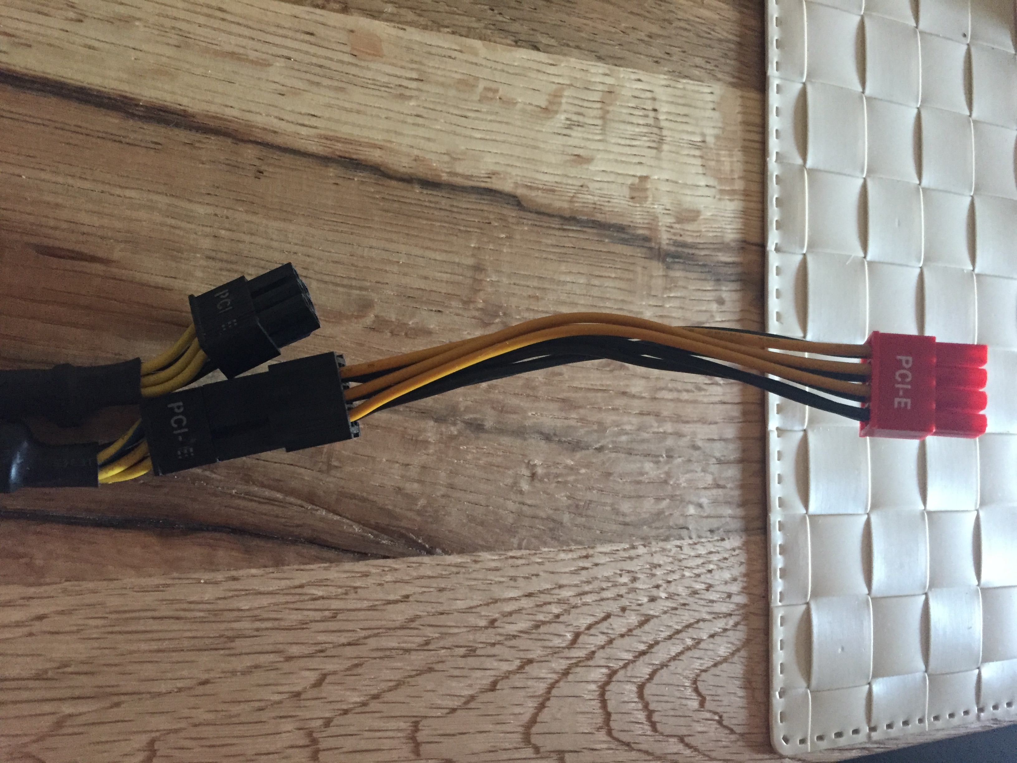

Nun hatte mein Netzteil nur 2x6pin PCIe Stecker gehabt und habe mir daraufhin einen 6pin auf 8pin Adapter gekauft, weil die GTX 970 1x 6pin und 1x 8pin benötigt.

1 x 6-polig und 1x 8 (6+2) über den Adapter ?

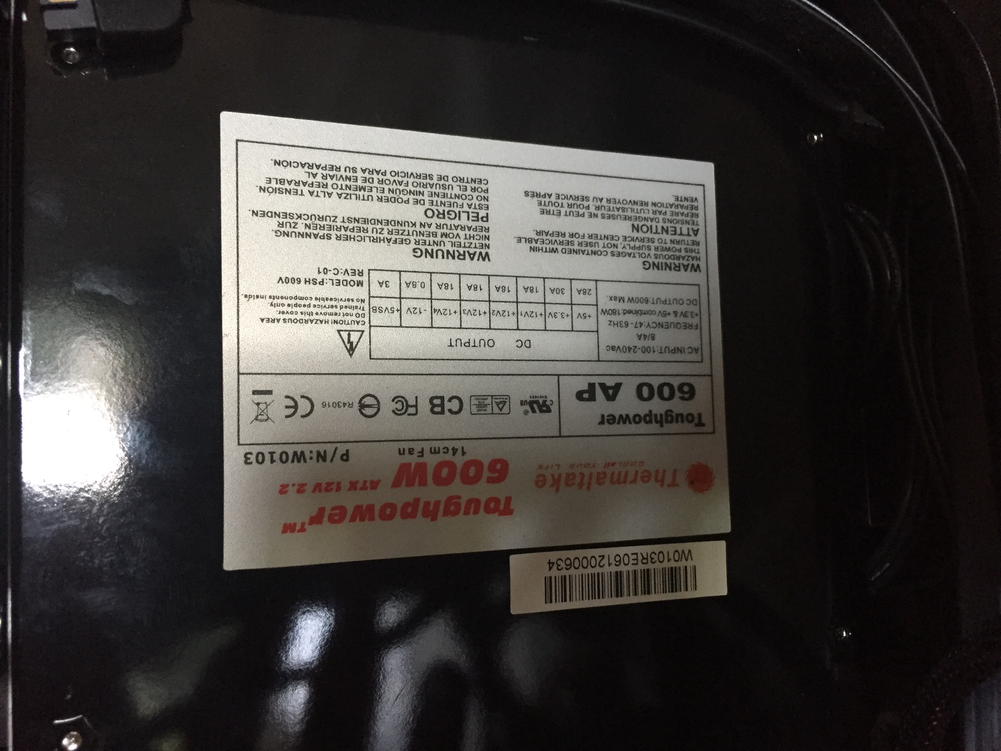

evtl. mal die genauere Bezeichnung vom NT

...das hätte 1x 6 - 1x 8-poligen Anschluss - hier auf 6+2 achten -

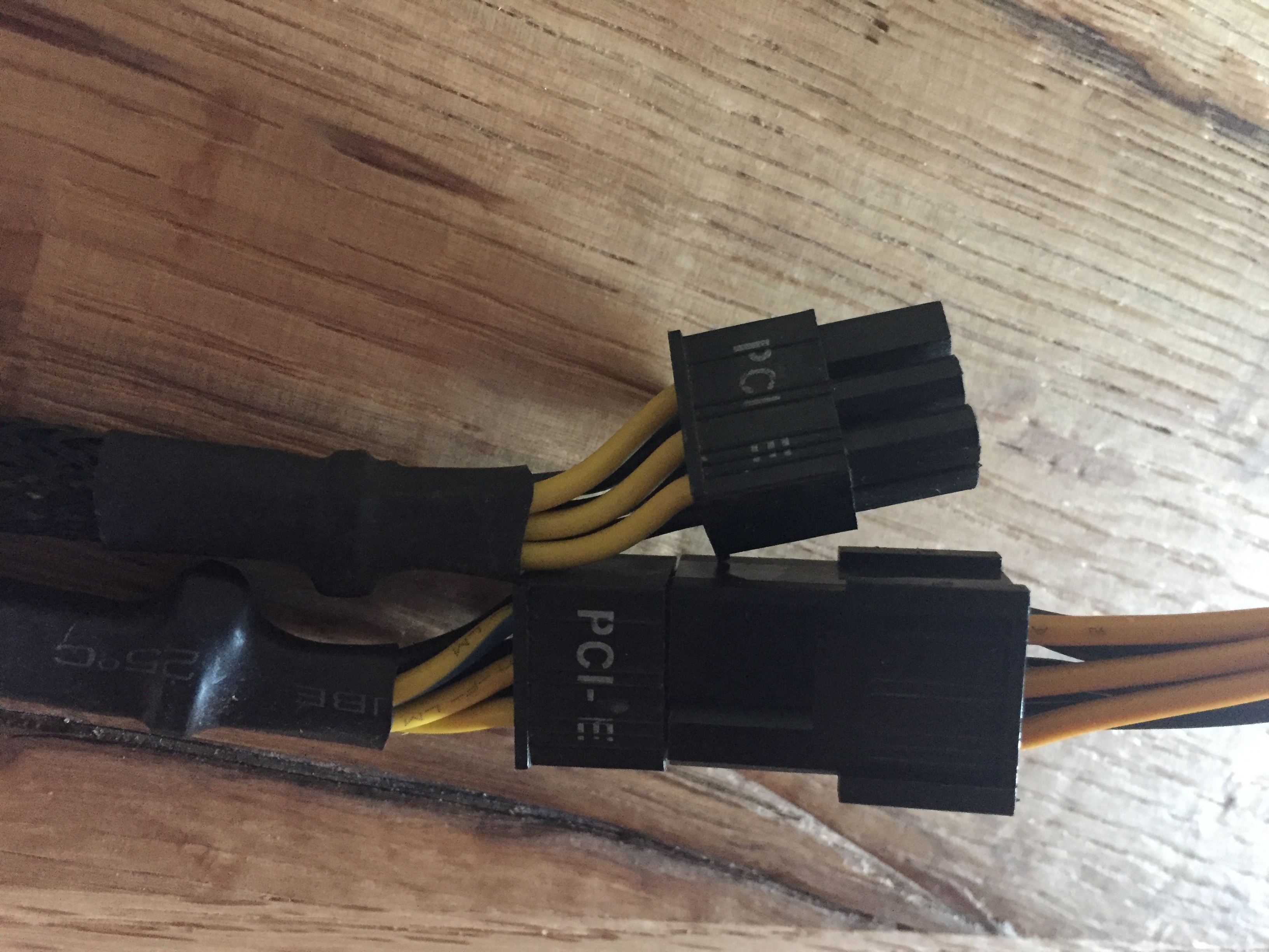

Anbei zwei Bilder...
Und hier noch das netzteil

Nach der Beschreibung hat es 6+8-poligen -

Der 6+2 pin existiert bei mir nicht :freak:
Der Adapter funktioniert garantiert. Wenn Du mehrere PCIe Steckplätze hast probiere mal alle durch. Kann ja auch sein das die Karte nen Klatsch hat. Wenns bei den anderen Buchsen auch ist wird es die Karte sein. Wenn es weg ist dann hat die Buchse nen Klatsch. Wäre nicht das erste mal.

ja, Der Adapter ist aber kompatibel mit deinem Netzteil? Nicht das der ne andere Belegung hat.
Es könnte auch PCI_e >>> 12V_1 / 12V_2 / 12V_3 und 12V_4 sein -
Wenn die Stromversorgung nicht passt dann meckert so eine Karte sofort, Streifen gehören nicht ins Bild, die 2 Pine sind nur Masse also nichts tragisches und sicher nicht für Grüne Männchen verantwortlich. Die Karte hat einen Schaden wäre meine Diagnose.
vermute ich auch
Ja, der Adapter passt ja, also sollte auch die Belegung richtig sein?!
