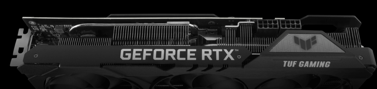

es geht hier um die ASUS TUF Gaming RTX 3080 12GB. Diese benötigt 2x nen 8-Pin Stecker.
Main Netzteil (Corsair HX1000i) hat ein normales PCIe Kabel und ein Daisy Chaintes PCIe Kabel.
Welches der Kabel sollte ich verwenden? Das Daisy Chainte Kabel oder beide? Die Tabelle rechts verstehe ich auch nicht.
