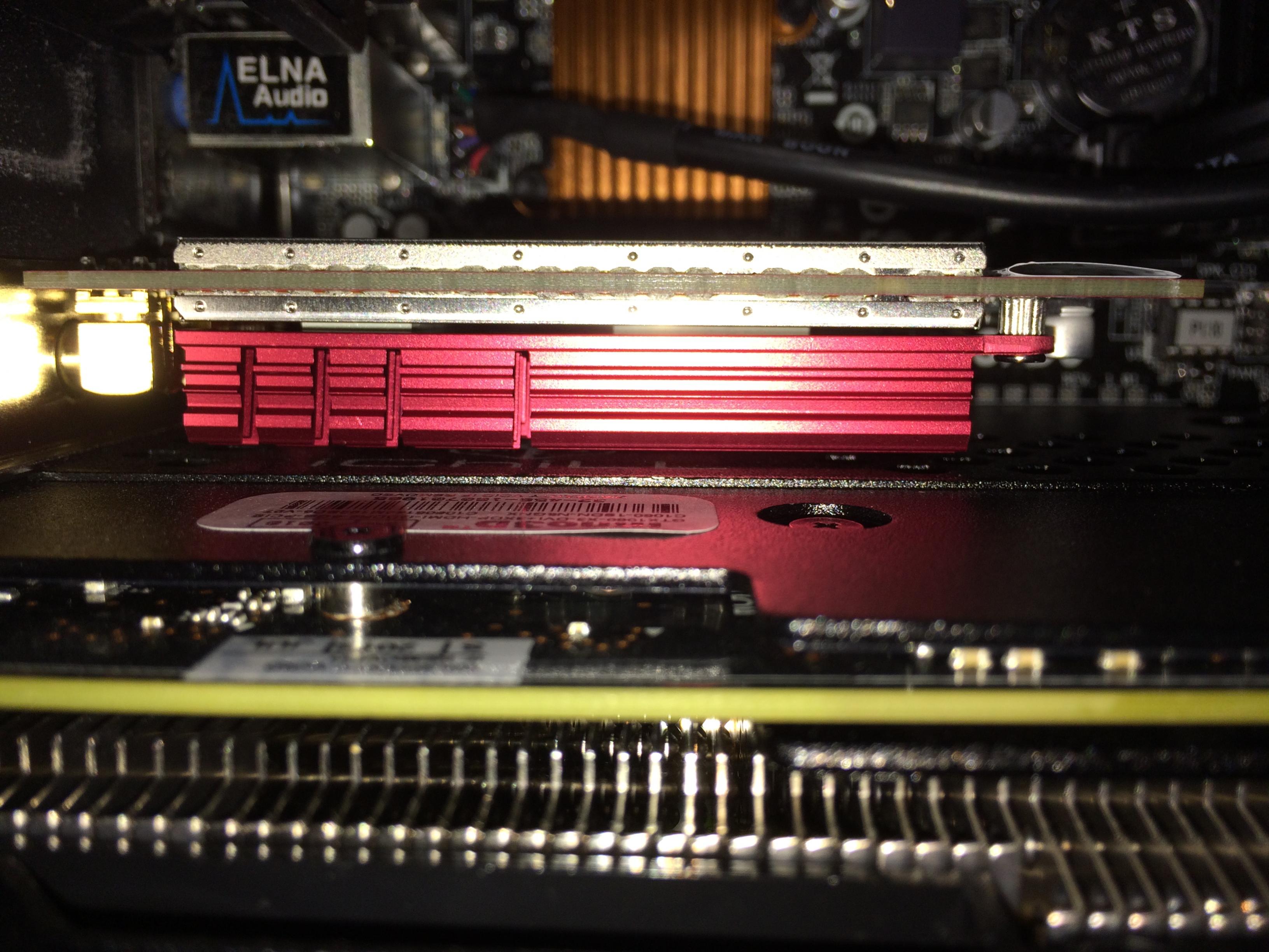

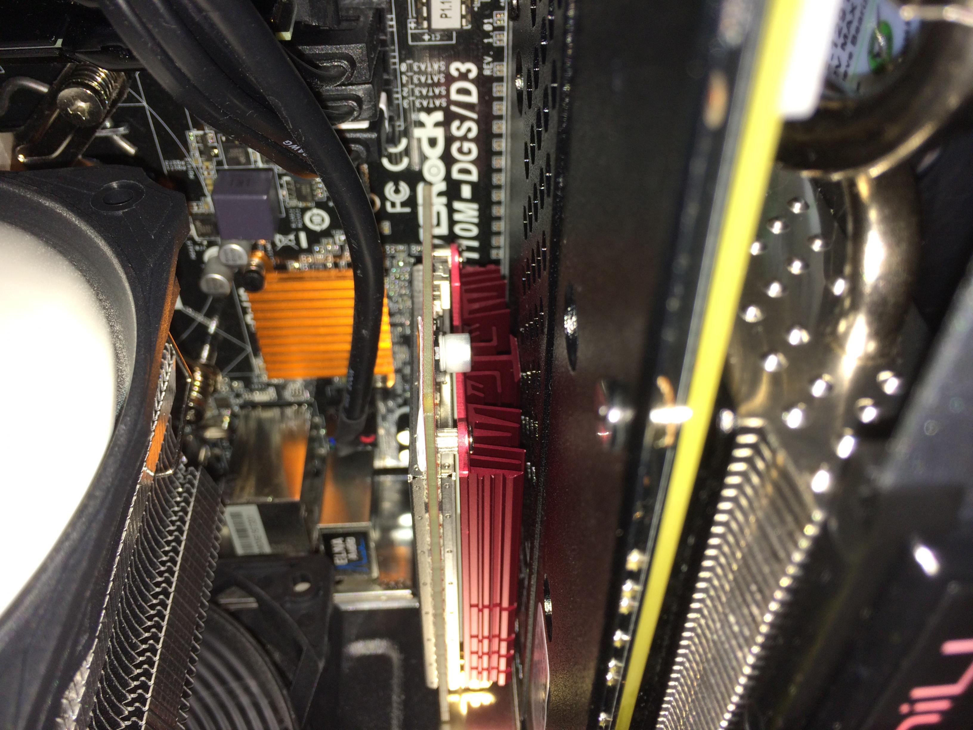

leider kenne ich mich nicht super mit der Thematik aus und hoffe auf eure Hilfe.
Ich habe das recht kleine ASROCK H110M Mainboard (nur 1x PCIe für Grafikkarte und 1x PCIe für eine Erweiterungskarte).
Ich habe im Gehäuse eine GTX 1060 von inno3D iChill X3 die unter Last i.d.R. bei knapp 61°C von Werk aus bleibt.
Ich musste eine W-Lan -Karte umzugsbedingt nachrüsten (Router nun 2 Räume weiter entfernt).
Ich habe mich für die ASUS PCE-AC88 entschieden. Dabei musst ich feststellen, dass scheinbar die W-Lan Karte mittig (tiefster Punk des passiv Kühlers) auf der Backplate der Grafikkarte teilweise genau aufsitzt.
Über die Temp. Entwicklung der W-Lan-Karte kann ich nichts sagen - die Grafikkartentemp bleibt aber unverändert nach Spiele etc. Die Backplate wird natürlich -wie zuvor auch- warm/ heiß (das aber subjektiv unverändert). Der Ping -ggf. als Indikator- bleibt ebenfalls stabil.[/B]
Meine Frage ist nun, ob man die Karten so im Rechner belassen kann? Oder nimmt W-Lan -Karte oder gar Grafikkarte- früh oder später durch die Wärmeentwicklung/ -ableitung Schäden?
Vielleicht noch wichtig zur Belüftung im Corsair 100R: vorne 1x 140mm Pure Wings 2 (max speed), oben 2x 120mm Pure Wings 2 (max speed), hinten 1x 120mm Pure Wings 2 (max speed) und Ben Nevis CPU Kühler (max speed).
Ich würde mich sehr über eure Einschätzung freuen.
Riesen Dank !!!
Euer S'N'D
Ist nicht so wild. solange es der monströß gekühlten W-LAN Schubse nicht zu warm wird im Dauerstress.
Ich hatte bei einer heißen R9 290 OC mal eine direkt unterm Lüfter. War auch kein Problem. Die Funksysteme sind ja meistens gut geschirmt.
Die Graka wird kälter da sie jetzt noch den Kühler der w-Lan karte nutzt, und diese wird nun wärmer. Es ist nicht schön, aber das Risiko ist fast Null, ich würds so machen.
Ich weiß, sollte man vllt nicht tun, aber ich bekam jetzt 2 Blätterpapier (übereinanderliegend) zwischen W-Lan Karte und Grafikkarte. Dementsprechend liegt sie doch nicht genau auf.

Ansich dürfte da nichts passieren, normalerweise werden wlan Karten nicht so warm das sie überHaupt so nen kühler brauchen und da durch die Backplatte auch keine elektrische Verbindung sein kann brauchste dir keinen Kopf machen.
Nur das mit dem Papier würde ich lassen,
du isoliert zwar Backplatte und kühler voneinander aber unter dem Papier bildet sich halt auch nen wärmestau.

Das Papier habe ich nur zum Durchschieben verwendet um zu schauen, ob nicht doch 1-2mm Platz zwischen Backplate der Grafikkarte und W-Lan Adapter sind. Ist natürlich keine Dauerinstallation.
Und dass die Backplate deutlich warm wird, sollte auch kein Problem darstellen? Die (Ab)wärme müsste doch an die W-Lan -Karte übertragen werden, oder?
