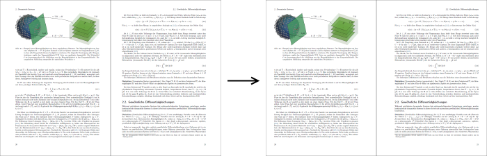

Ich möchte gerne den Inhalt meiner PDF um einige Millimenter an den äußeren Rand verschieben. Leider habe ich damals beim Erstellen meines Latex Templates die nötige Bindekorrektur zu stark unterschätzt, sodass nun beim Druck der Text zu weit innen ist.
In dem Beispielbild habe ich etwas überspitzt dargestellt was ich meine. Ich habe Adobe Acrobat Pro zur Verfügung. Nehme aber auch jedes andere Tool das das bewerkstelligt.

Nein, leider nachträglich nicht mehr ohne sehr großen Aufwand möglich. Hatte gehofft, das ein größerer Wert für BCOR die Seiten weiter nach außen verschiebt, leider führt das aber auch zur Änderung der Textbreite. Geometry kann ich nicht benutzen, da bereits für andere Dinge missbraucht.
