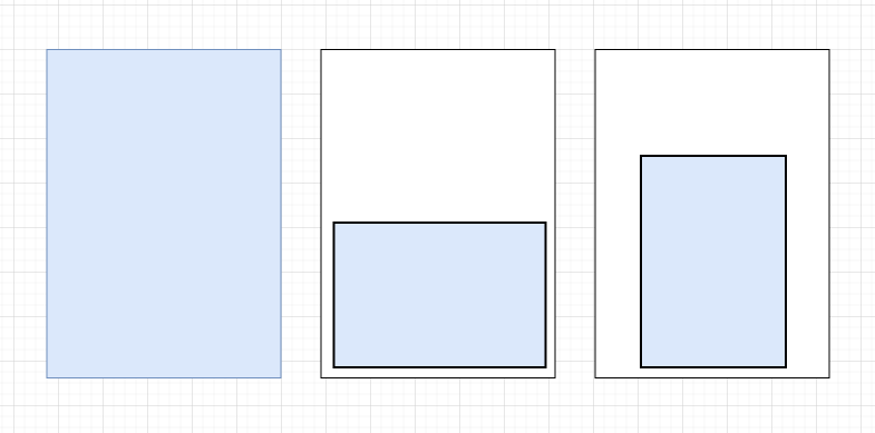

ich suche ein Programm mit welchem ich (möglichst automatisch) eine PDF Datei (mit mehreren Seiten) drehen kann, und diese dann auf einem Querformat mit einer Hälfte frei darstellen kann. Optimal ist die Originaldatei umrundet und zB 2cm vom Rand weg.
Links das Original, in der Mitte der gewünschte Output bei einem Hochkant-PDF, rechts der gewünschte Output bei einem Querformat-PDF.
Ich bin für jeden Tipp dankbar, da ich so mehrere Leitlinien (zum lernen) darstellen muss.

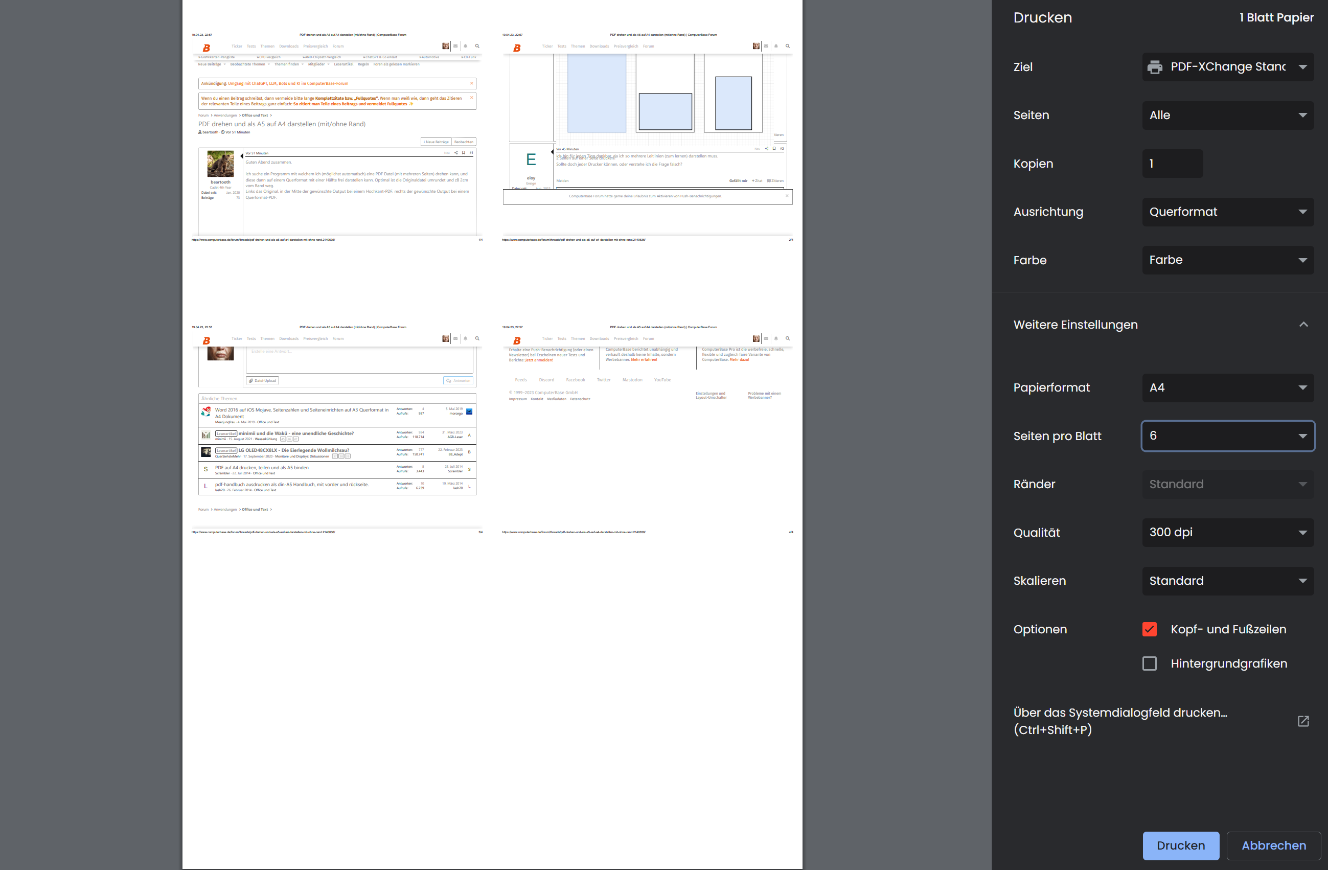

Also wenn es ohne Aufwand jetzt sofort gehen muss: Die Variante in der Mitte geht mit Druck über PDF Drucker, z.B. mit Microsoft Print to PDF, sollte schon da sein. Dokument drucken nur z.B. Seite 1 und dann 2 Seiten pro Blatt, dann bekommst du links Seite 1 und rechts bleibt leer. Einen Rahmen bekommst du damit allerdings nicht. Acrobat Pro kann das sicher alles aber kostet auch gut. Wenn du es nur einmalig brauchst gibt es eine 7 Tage Testversion.
Beispiel ohne Druckersoftware und sogar ohne Drucker (weil PDF):
  • Querformat
  • sogar 6 Seiten pro Blatt

Vielleicht habe ich es etwas umständlich erklärt. 2 Seiten auf eine Seite drucken geht, nicht, weil ich ja dann keine leere Seite neben meiner Seite habe.
Also auch wenn mein ursprüngliches PDF 100 Seiten hat, möchte ich später nicht 50 Seiten haben, sondern 100 Seiten die so aussehen, wie auf meinem Beispielbild in der Mitte.
Der Hintergrund ist der, das ich dort Notizen zu dem PDF aufschreiben will etc.
