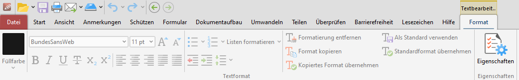

Wenn du im PDF XChange Editor in ein Formularfeld klickst, sollte sich rechts ein Bereich "Eigenschaften von Text" öffnen. Dort kannst du unter Zeichen - Schriftgröße diese anpassen.

Im Format-Menü ist leider alles, bis auf den Button "Eigenschaften" ausgegraut.

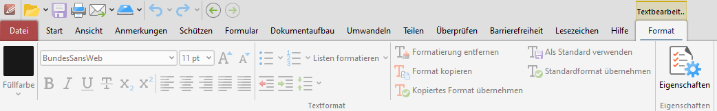

Auch wenn das Feld zur Änderung der Schriftgröße manchmal ausgegraut ist, sollte es im Bereich "Eigenschaften von Text" editierbar sein. Wenn dieser Bereich bei dir nicht sichtbar ist, klick mal im Menü auf "Eigenschaften".

Ja, der Button "Eigenschaften" ist sichtbar. Aber ich kann im Kontextmenü die Schriftgröße nicht ändern.
Klicke ich in das Formularfeld wird mir unter Eigenschaften immer nur die Göße 12pt angezeigt, unabhängig von der tatsächlichen Textgröße.
Markiere ich bereits eingetragenen Text, so wird mir zwar dessen (durch das Textfel vorgegebene Schriftgröße) angezeigt, aber ich kann sie auch nicht ändern. Dieses Dropdown-Menü zur Auswahl der Font-Größe öffnet sich nicht.
Auch in der Textformatssymbolleiste des Viewers ist alles ausgegraut.
