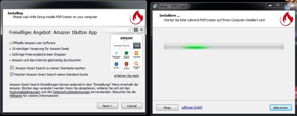

Ich habe mir über euren Link, die neuste Version von PDF Creator 2.0 runtergeladen und nun habe ich eine Virus Warnung und beim Firefox wurde meine Startseite ohne meine Zustimmung auf Bing geändert, irgend was mit Duck und Bing sind im Suchfenster neu und dass obwohl ich die Installation auf Expertenmodus gemacht hatte und darauf Geachtet hatte keine Werbung mit zu installaieren, bin jetzt etwas arg Angepisst.:mad:

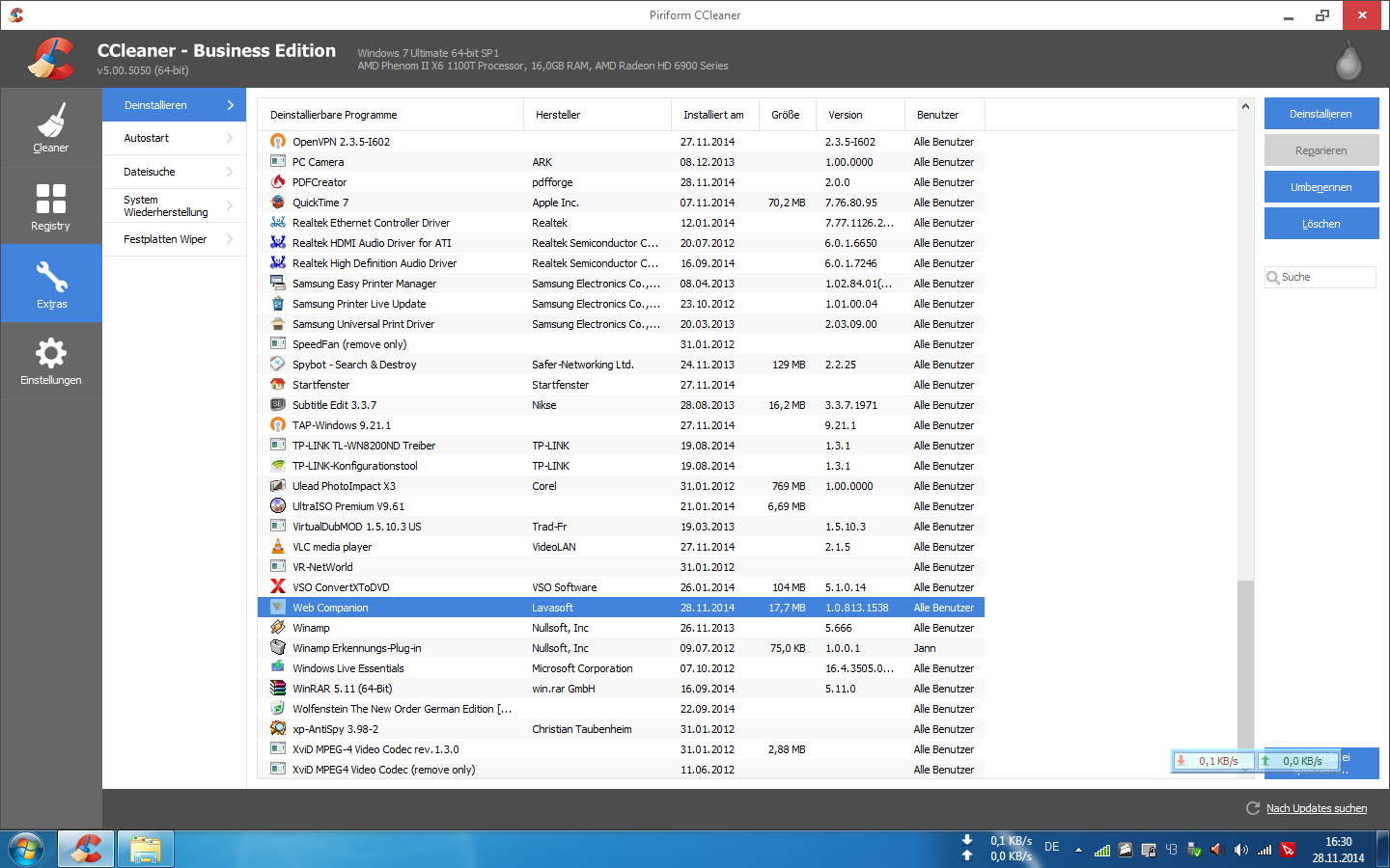

Lavasoft uvm. wurde Offenbar nachgeladen, wunderte mich wieso der install so lange Dauerte!:grr:

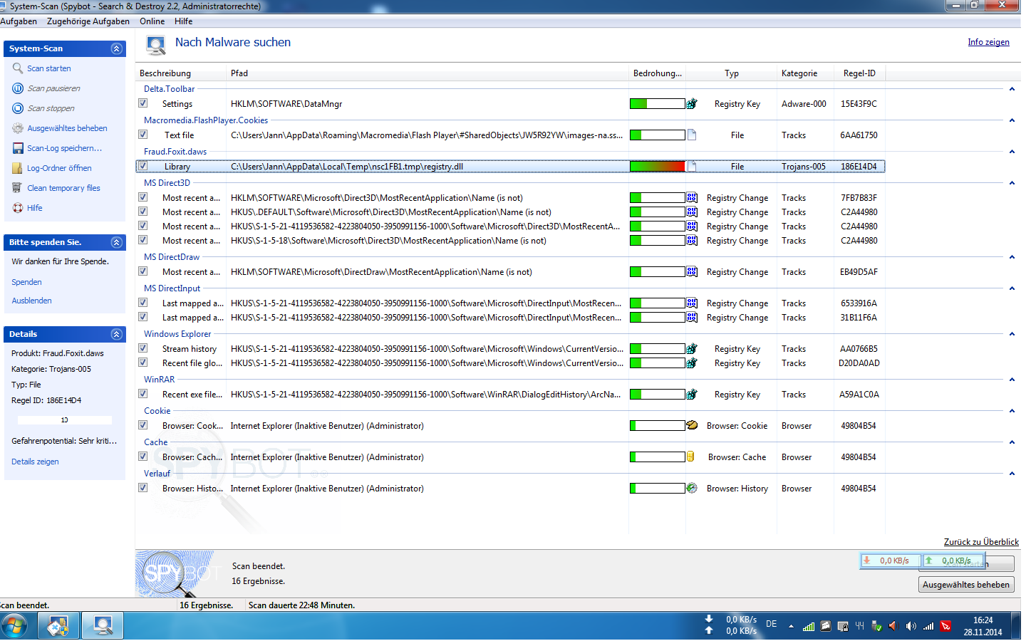

Toll S&D findet Trojaner, Avira ist defekt, wenn ich im FF ein neuen Tab mache kommt wieder dieser Bingdreck, obwohl ich die Startseite gefixt habe. Toll darf jetzt mein Pc komplett neu machen oder wie? Danke CB!

Nein ick meine das ich nach dem Install der auf CB Main verlinkten PDF Creator 2.0 ein Zerschossendes Avira Premium habe, Siehe Pics (Schrim zu und nix zu machen), Trojaner siehe Search and Destroy (Keine Ahnung ob der noch da ist Suchlauf 2 folgt jetzt...), Bing als Stadartseite im FF (Gefixt) und wenn man einen neuen Tab öffnet im FF auch wieder Bingdreck kommt (Grade auch gefixt)

Nachtrag: Suche danach noch nach Bing, denn da sind noch andere Sache zugemüllt habe ich grade gesehen. Auch gelöscht den Rotz, bin jetzt erst mal Weg Resquedisk durchlaufen lassen und danach zweite Runde Search and Destroy, zum Kotzen...

a) Lade dir ADWCleaner runter! Der haut alles an umgestellten Sachen in jedem Browser, Explorer-Addons, Rechtsklick-Manipulierer, etc. wieder raus! Dann kannst dir die manuelle Arbeit sparen
b) Das installierte Programm deinstallierst Du mir Revo Uninstaller, Rechner neustarten danach.
c) das ist kein DL von CB - die linken nur direkt auf die Projektseite, meine Testinstallation hatte nicht dein Verhalten (liegt aber evtl. am Upgrade)
d) mach die Aufgen auf - 100% musst Du das erst bestätigen, dass dir der Krempel installiert wird - es wird halt immer nur nebulös als "Empfohlen" und mit einer großen grünen Fläche oder so hinterlegt, dass es ja auch optisch signalisiert wird und Abbrechen wird ganz klein geschrieben, nochmals gepaart mit einer Sicherheitsabfrage. Aber man kann es in JEDEM Fall abwählen.
e) bei Bedarf nimm bitte nochmal Emsisoft Emergency Kit, ist portable und findet auch nochmal Adware-Umstellungen. Aber lass zuerst ADW durchlaufen -> NEUSTART (Wichtig!) -> dann nochmal Emsisoft. ich teste auch nen haufen Software und meine Maschine ist immer sauber (VM), der Host natürlich auch.

Noch mal da gabs nix zum Abwählen (außer PDF Creator, PDF Architekt) da gab es kein Bing oder Trojanerabwählen, der Terror begann als der anfing Nachzuladen, da sprang Avira gleich im Dreieck von wegen HTML 5.0 DLL Download.gen irgend was, dann ging es Rund hier. Ich glaube das es mit dem PDF Architektool zusammenhängt, ich habe Vergessen das Abzuwählen bzw. war mir nicht mehr Sicher ob man das Benötigt. Ist doch total egal ob es auf dem Server von CB liegt oder nicht!

hier mal eine "verständliche" Anleitung zur Installation:
Setup starten;
Experteneinstellungen wählen --> weiter;
EULA akzeptieren --> weiter;
Druckername wählen --> weiter;
Zielordner --> weiter;
falls gewünscht benutzerdefinierte Settings setzen --> weiter;
Startmenüordner wählen --> weiter;
zusätzle "Aufgaben" wählen --> weiter;
installieren;
JETZT popt der Installationsdialog der drittanbieter Adware (linker Dialog) genau vor dem PDF Creator Installationsdialog auf (rechter Dialog);
diesen einfach abbrechen; die reguläre PDF Creator Installation läuft dann automatisch weiter;
am ende hat man PDF Creator auf dem PC installiert, OHNE irgendwelche unerwünschte Software;
ergo, Du hast Dir (wie bereits oben geschrieben) den Mist selbst auf den PC geholt ;)
