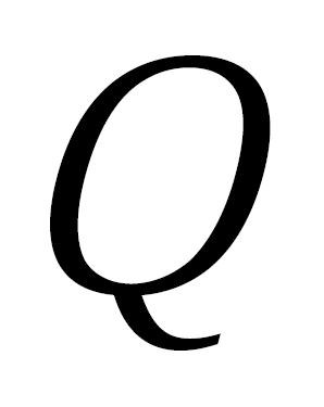

Aus einem grosse kursiven Q (TimesNewRoman)
wird ein solches Q
Liegt es an den Einstellungen, oder handelt es sich um einen Bug?

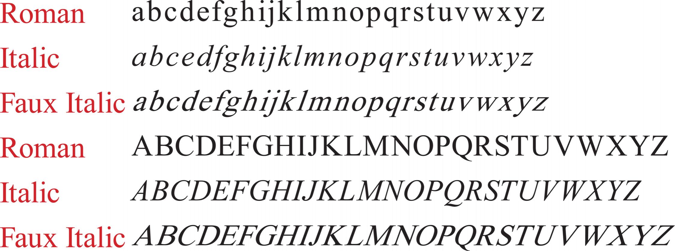

Das eine ist "Italic" als Schriftart, das andere der normale Font in kursiv berechnet ("Faux Italic").
Wieso das letztendlich so ist, weiß ich nicht. Times (sowohl regular als auch italic) gehört zu den "base fourteen fonts", die jeder PDF-Reader selbst bereitstellen muss. Sie brauchen nicht eingebettet zu werden. Entweder kennzeichnet PDFCreator das falsch oder der Reader wählt die falsche Schriftart.
Mit welchem Reader hast du das getestet?
Genau, offenbar 'verzerrt' der Reader das normale Times New Roman einfach, damit es kursiv wird, während bei Windows eine extra kursive Variante von Times Bew Roman mitgeliefert wird. Das wird so einfach wahrscheinlich nicht zu ändern sein. Entweder du nimmst eine andere Schriftart oder eben ein Bild.
Also ich verwende den Adobe Reader. Ich habe mal noch den AdobePDF Druckertreiber getestet. Damit kommt ein gezacktes Q raus... Also liegt es nicht am Adobe Reader sondern am PDFcreator.
Ist für mich sowieso nicht ersichtlich wieso dass nicht das gezackte Q rauskommen sollte (einfach das gleiche das man in Word sieht vor dem Drucken). Ich habe mal Word 2003 auf inem alten PC aufgemacht, wo sicher keine zusätzlichen Schriftarten installiert wurden. Das Q ist dort auf jeden Fall gezackt.
Ich habe dein Problem mal nachgestellt:
Word 2010 Q in Times New Roman, einmal normal, einmal in kursiv - entspricht genau deinem Screenshot
Mein Druck mit PDFCreator (1.7.2) ist allerdings problemlos, beide Q kommen im PDF genau so an, wie sie in Word angezeigt werden.
Wenn du meinst, im PDFCreator nichts verstellt zu haben, vllt mal neu installieren...
