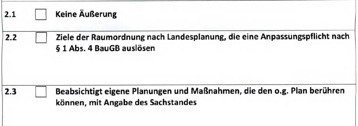

ich muß fast täglich Fragebögen wie nachfolgend bearbeiten. Sie kommen als pdfs und das ist auch nicht änderbar. Ich muß sie jedoch am Bildschirm ausfüllen, Handschrift und Scanvorgang sollen unterbleiben.
Ich konvertiere daher die pdfs in docx. Das Ausfüllen soll in WORD bleiben, da ich öfters die Höhe der Tabellenzeilen ändern muß.
Problem ist, dass es bisher kein Programm geschafft hat, die Ankreuzkästen ordentlich mit zu übertragen. D.h. ich vergeude jedesmal eine Viertelstunde, die Kästchen in WORD wieder einzuarbeiten.

Ich suche nun nicht einen pool weitere Software, die auch pdf zu docx machen.
Sondern praktische Erfahrungen, welche Software solche Grafik-Elemente ordentlich mitkonvertiert.

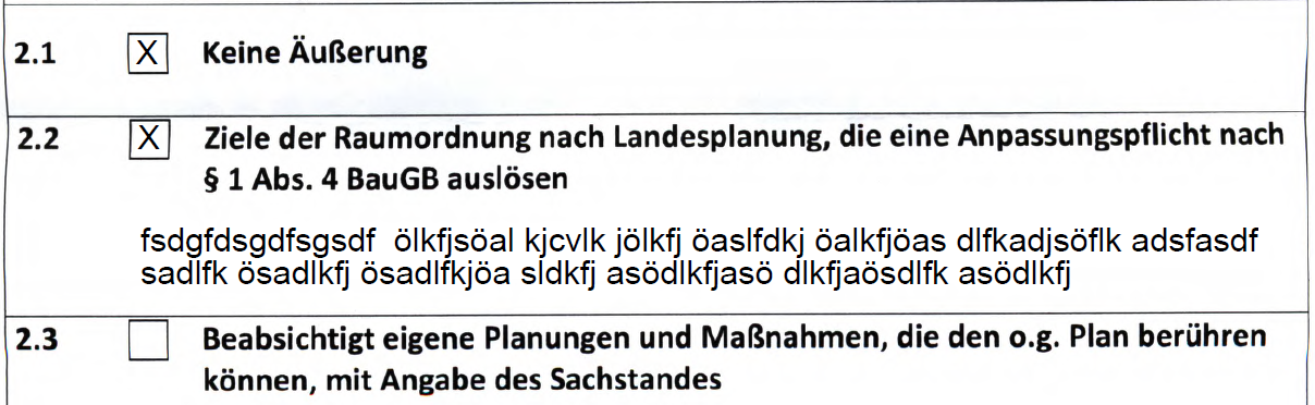

Hat anhand deines Bildes super geklappt.

Es sind wohl überwiegend Scans. Aber die Absender sind Schreibbüro-Damen, die das schon seit 20 Jahren machen und gegen jede Änderung vollresistent sind. Die Konvertierung klappt ja grundsätzlich, aber die Viertelstunde "Versäuberung" reut mich.

Ich habe Acrobat Pro 2021 DC heute mit dieser Datei probiert. Da kommen statt der Kästchen bloß riesengrosse D
@ cartridge_case
Wie oben schon ausgeführt - ich muß in jedem Fragebogen mind. 20 Kästchen manuell nachtragen. Das ist technisch möglich, ist aber eine Depperlesarbeit, jedesmal eine Viertelstunde. Daher suche ich Erleichterung, weil das fast täglich anfällt.

Acrobat Reader DC => Anzeige => Werkzeuge => Kommentieren => Öffnen
Dann wird eine zusätzliche Toolbar eingeblendet. Mit "Textkommentar hinzufügen" (das ist das nackte "T"-Symbol) kannst du an jeder beliebigen Stelle im Dokument ein Textfeld einfügen.

Danke, das war sehr hilfreich. Es ist mir jetzt gelungen, unter den Gliederungspunkt 2.2 eigenen Text einzufügen. Weiterhin und das ist das Wichtigste, kann ich mit der Textfunktion ein leeres Kästchen sauber ankreuzen.
Damit ist 75% des Problems gelöst.
Nicht gelöst ist, dass ich manchmal die Tabellenzeilen verkleinern und vergrößern muß wegen der Menge des Kommentars. Aber ich habe grade ein aussichtsreiches Experiment mit soda-pdf gemacht, das könnte was werden...

Ich verlange keineswegs "mechanisch clickbare" Checkboxen.
Der bisherige Weg war, daß ich die pdfs in WORD übernommen habe. Dadurch fielen sämtliche Checkboxen raus. Ich habe dann mit Einfügen-Symbol wieder Checkboxen eingefügt: Je nach Zusammenhang die angekreuzte Version oder die leere Version.
Der Kernpunkt ist, daß mich das pro pdf mind. 1 Viertelstunde kostet und das läppert sich zeitlich zu sehr.
Mithilfe der Acobat-Reader-Kommentierfunktion kann ich jetzt "einfache Stellungnahmen" lösen, wo ich nur drei Zeilen schreiben brauche.
Manchmal sind es aber doch 15 Zeilen und dann muß ich die Höhe der Tabellenzeilen ändern. Das könnte mit dem Programm gelingen, wo ich gerade eine Online-Version getestet habe. Dauert noch.
