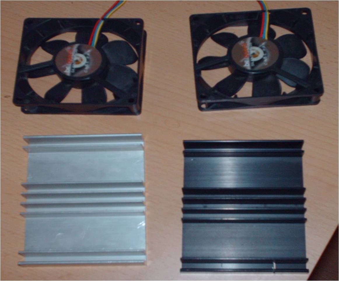

-2xAluminiumkühlkörper(siehe Foto im Anhang)
-2x80mm bequiet-Lüfter(siehe Foto im Anhang)

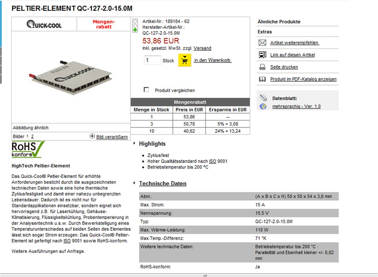

Habe des Peltierelement rauskopiert und mit in Anhänge reinkopiert.

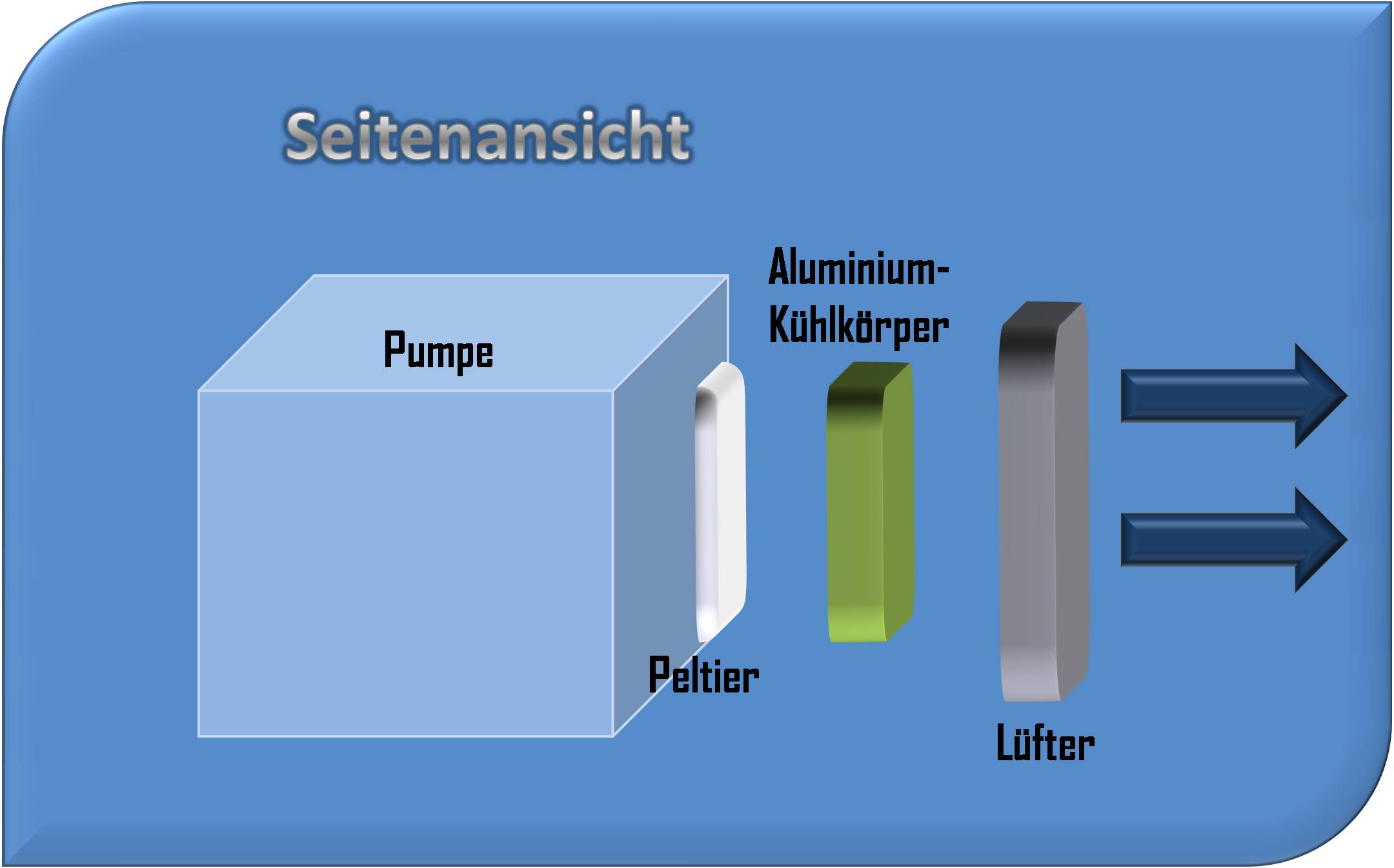

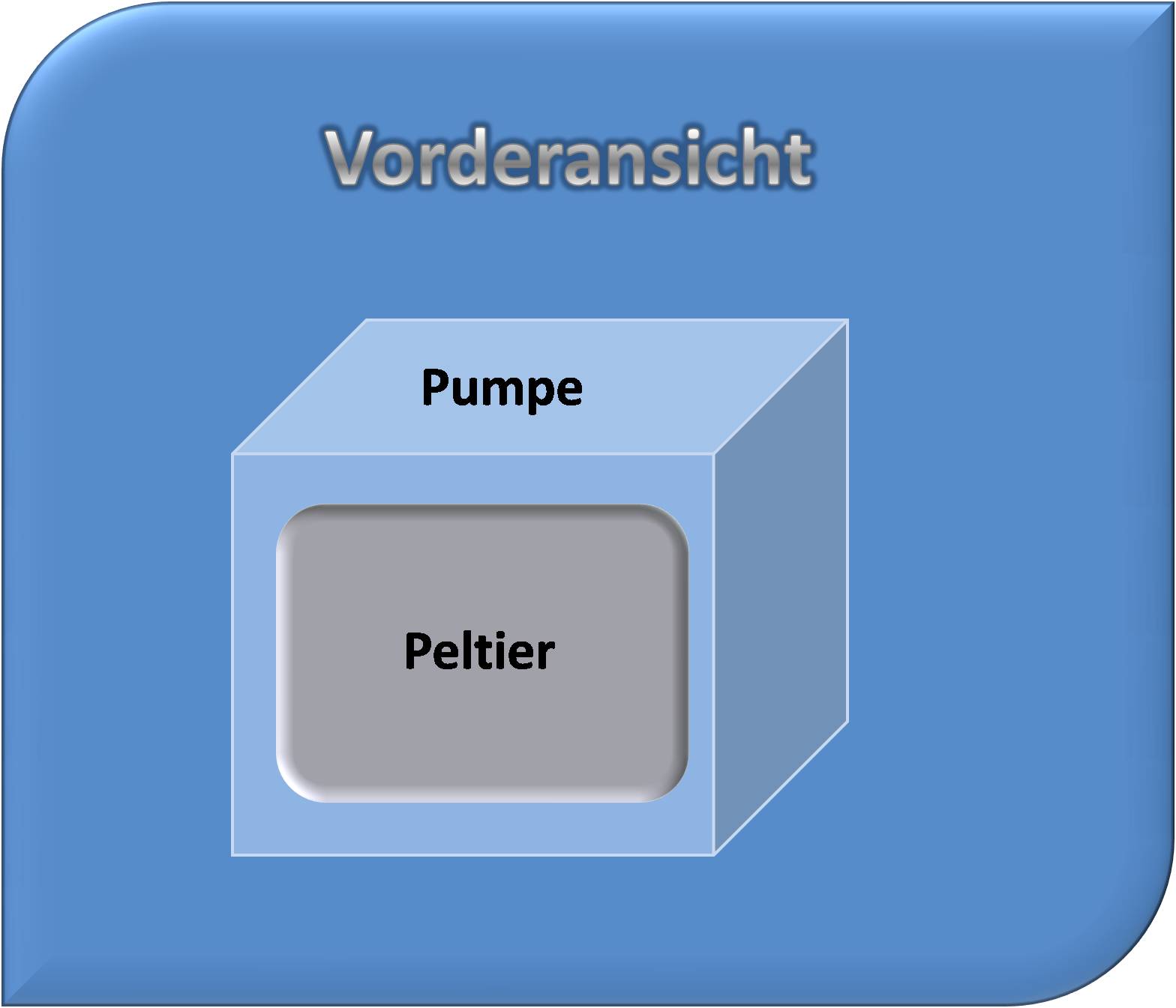

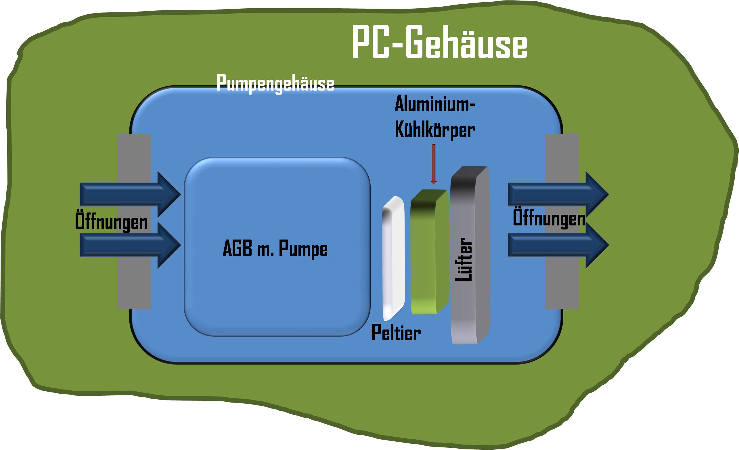

Deswegen soll die warme Luft ja aus dem Gehäuse. Ich mach mal ne Grafik^^.
Hier die Grafik, wie die ersten wagen Vorstellung bis jetzt sind.

Jo das Peltier sieht ja schon mal gut aus :)
Aber das Ding ist net Ohne. Ich bin was Peltiers betrifft nicht mehr up to date - früher ( vor ca. 5 - Jahren ) hatten die teile aber einen miesen Wirkungsgrad, d.h. 100 W Kälte leitung und ca. 150 W Abwärme. Ich weiß nicht wie das bei aktuellen ist, aber ich schätze mal das du dennoch mindestens 100 W Abwärme abführen musst, und dafür werden deine Alu Platten net reichen - zu wenig Fläche.

zu deiner Grafik -
erm dir ist schon bewusst das dennoch die Abwärme dann ins Case kommt? Es sei den das Ding steht ausserhalb vom PC gehäuse. ZUdem würd ich dann den Lüfter blasend machen, damit er direkt frischluft von aussen zieht. Also Luftsrom umdrehen .
Das ganze Ding wird dich nen Haufen Platz kosten, der selbstgebaute AGB mit den Rippen innen wird ca. 1/3 größer werden müssen wie die Station jetzt ist, und dann nochmal nen Gehäuse drüber ......

4. Mittlerweile sind wir auch schon soweit, das man das Ding am besten ausserhalb des Gehäuses einsetzt.
