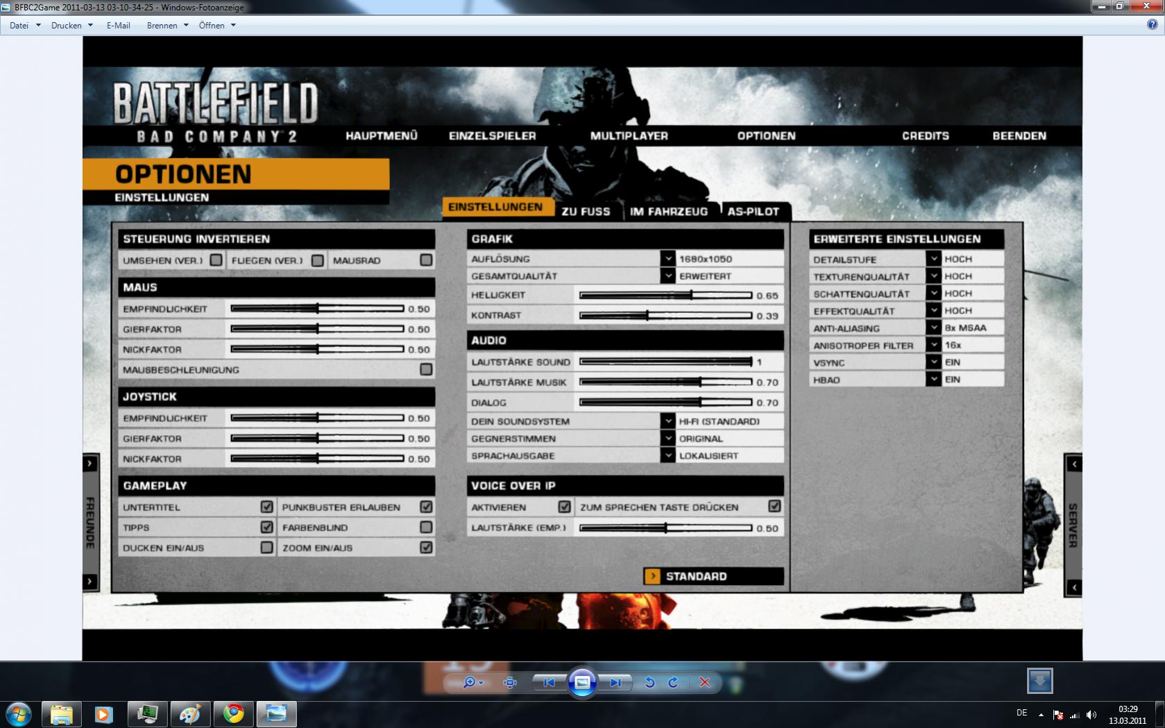

Ps: gerade wollte ich noch ein Screenshot hinzufügen, vom Menu von Bfbc2, leider konnte ich nur ein weißes Bild in Paint einfügen! Also ich konnte keinen Screenshot sozusagen machen! Sehr strange das ganze?
WAS GANZ KOMISCHES! Ich kann den Screenshot von Battlefield nicht hochladen, da er zu groß ist für Computerbase, ABER wenn ich das Bild in Paint öffne, um es zurecht zu schneiden, dann ist der Screenshot makellos! Die Schlieren sind plötzlich weg?
Woran liegt das bitte?
Ich hoffe jmd erkennt die Schlieren beim Ladebalken von Youtube (Und so "muss" ich zocken... ärgerlich das Ganze)
So hab´s geschafft! (Hab den Screenshot vom Screenshot gemacht^^) Aber die Buchstaben sind wirklich unförmig... das Bild spiegelt genau das dar, was ich im Spiel leider zu sehen bekomme!

Ok, falls ähnliche Probleme bestehen sollten, hier die Lösung:
Meine zwei Grafikkarten sind unterschiedlicher Herkunft! Die eine stammt aus dem hause XFX, die zweite kommt von Sapphire. Beide sind dennoch vom Serientyp 5870. Vllt lagen ja hier die Probleme?
Ich habe die Uraltversion der XFX von CD installiert, mit Erfolg! Die Schlieren waren weg!
Also habe ich es gewagt den CCC auf Version 10.12 aufzustocken, die letzte mir noch bekannte, funktionierende Version mit meiner Hardware.
In Zukunft werde ich dennoch Nvidia Produkte vorziehen und ein Multi-Gpu-System mit zwei vollkommen baugleichen Grafikkarten eintichten, sollte ich mich in ferner Zukunft nochmals für sowas entscheiden!
