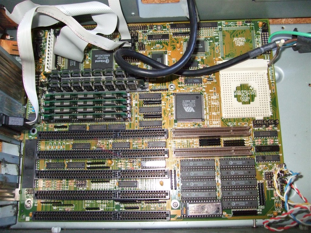

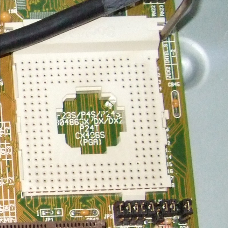

Mal n ganz abwegiges Problem, ich hab hier n Sockel 3 Mainboard auf dem ein Pentium 1 verbaut war/ist.

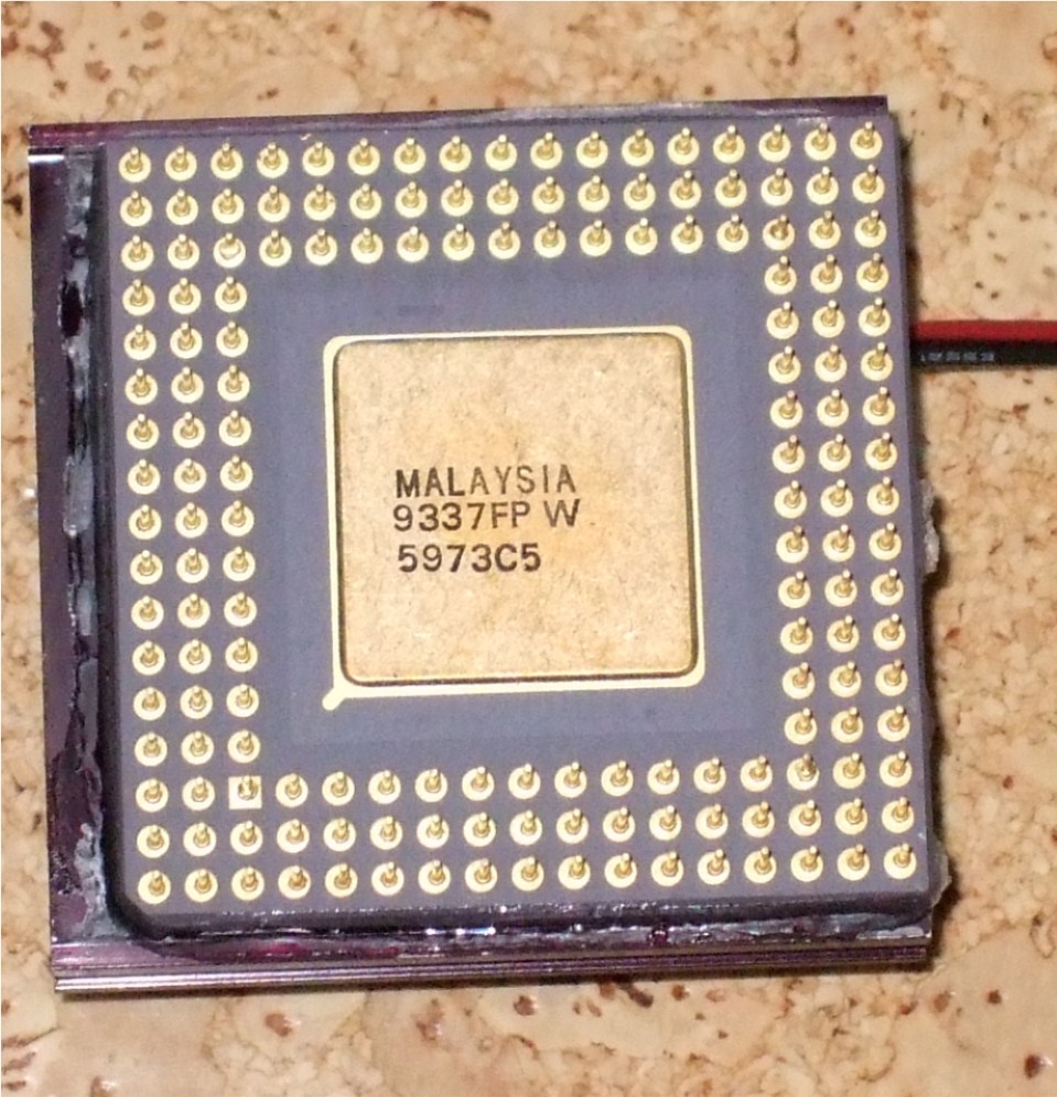

Der Rechner stand vorher in einer Firma und ist dementsprechend innen total verstaubt. Ich hab zum Saubermachen einfach mal alles rausgebaut, aber blöderweise erst nachher bemerkt, dass die CPU in insgesamt acht verschiedenen Positionen auf den Sockel passt( der Sockel hat zwei Reihen mehr Platz als die CPU Pins). Was es genau für eine CPU ist weiß ich nicht, da der Minikühlkörper mit der CPU verklebt ist, aber die Unterseite ist golden und der Rest blaubraune Keramik, also sieht schwer nach Pentium 1 aus.
Bevor jetzt einer meint, die CPU passt nicht zum Sockel, kann ich gleich wiedersprechen, das Ding lief nämlich vor ner Stunde noch.
Meine Frage: In welcher Position gehört die CPU in den Sockel ?

Edit: nach Wikipedia Studium glaub ich, dass es ein i486DX2 ist, bin mir aber nicht ganz sicher.

So erst mal Bild vom CPU, MB kommt gleich:

Die angeschnittene Ecke der CPU muss auf dem Sockel, den das Bild zeigt, nach oben rechts aufgesetzt werden, da wo paar Löcher fehlen. Die äußere Reihe bleibt frei.
Ja ne ja ist doch klar: Auf der CPU ist links unten die Ecke abgerundet, diese gehört mittig auf den Sockel wo rechts oben dieser einzelne separate pin ist und zwar so, dass doe CPU mittig sitzt.
@saeftel, genau so meine ich das!
man kann ja auch sehr gut erkennen das auf dem mainboard die bezeichnung 468 SX/DX/DX2 aufgedruckt ist, somit ist klar was das für eine CPU ist, und die aussparung der CPU kommt rechts oben hin...
ach gottchen, viel zu spät :D
So, also Pin 1 ist auf dem Board rechts oben (drittes Bild) und an der CPU ist Pin 1 links unten (1. Bild). Ist zu erkennen an dem Pin mit dem viereckigen Sockel (alle anderen haben runde!), wo auch der kurze goldne Strich hinzeigt. Damit solltes kein Problem mehr sein.

Jo, oben das sieht aus wie SDRAM-Sockel und zusätzlich noch ältere SIMM-Sockel. Hybrid sozusagen. ;)
Geil. Ich habe auch noch einen Dual PII im Slot A Design im Keller rumstehen. Multiprocessing war auch schon damals im Home-Bereich möglich. *gg*
