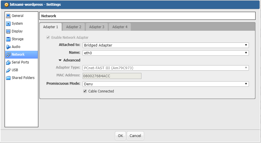

Ich habe als Host-System OMV laufen, darauf habe ich VirtualBox mit diesem ova laufen:

Was sind denn die Netzwerkeinstellungen für die VM ?
