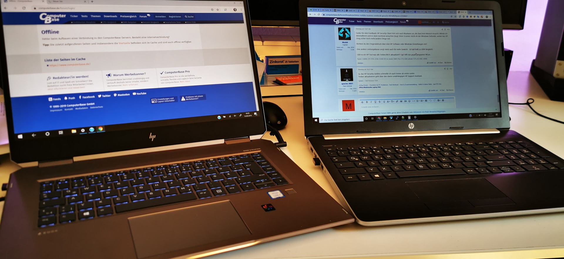

Zum Vergleich habe ich zufällig gerade ein "günstiges" HP-Notebook hier:
820913
Jetzt steht das Notebook direkt neben dem WLan-Hotspot:
5 GHz→6 Mbit/s
5 GHz→6 Mbit/s
HP-ZBook-Studio-x360

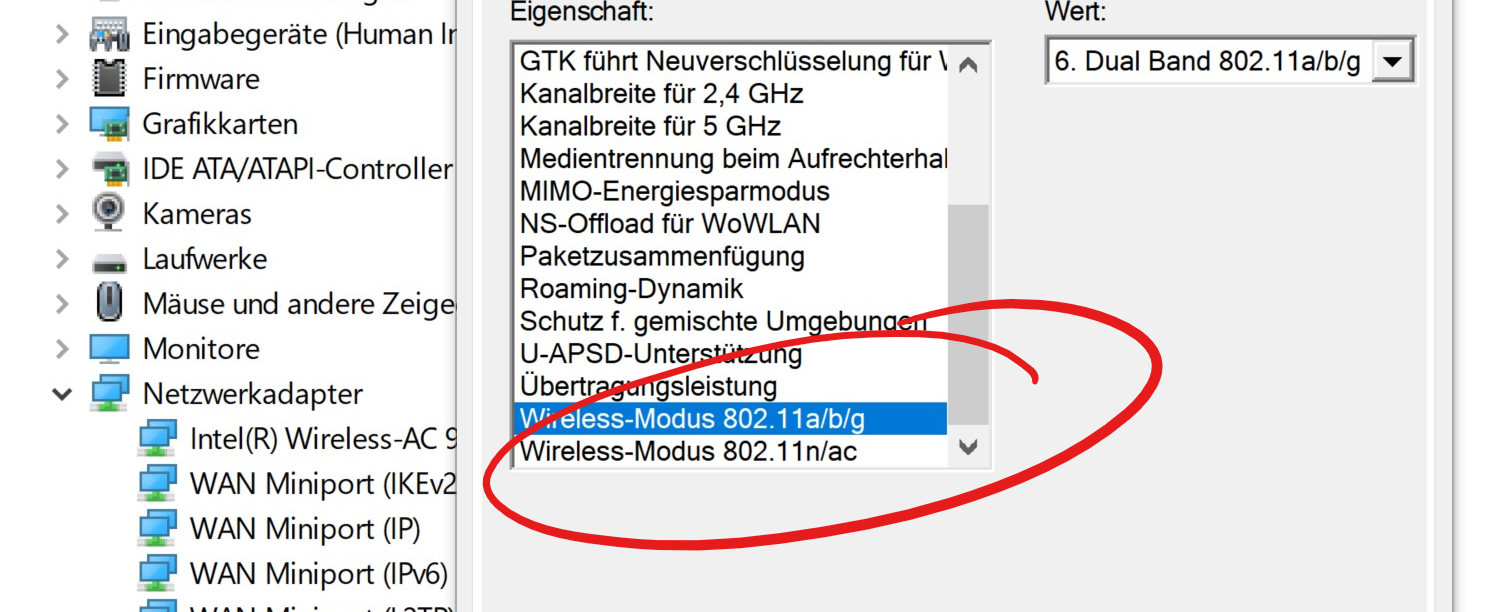

Ich habe jetzt mal testweise das 5Ghz Band bei meinem WLAN-Router abgeschaltet und bis jetzt sind keine Probleme mehr aufgetreten. Das "Lag" der Tastatureingaben ist weg, und bisher ist die Internetverbindung auch nicht unterbrochen worden / so langsam.
So, Gegenthese: Sobald ich das 5Ghz Band wieder aktiviere, fängt das Gezitter an der Maus & Tastatur wieder an.
Ich habe jetzt mal den Netzwerkadapter nur auf ads 2,4ghz Band beschränkt und habe keinerlei Probleme mehr.
Also es liegt definitiv am WLAN-Modul. Sobald ich ich beide Module wieder aktiviere fängt das Theater wieder an:
821879

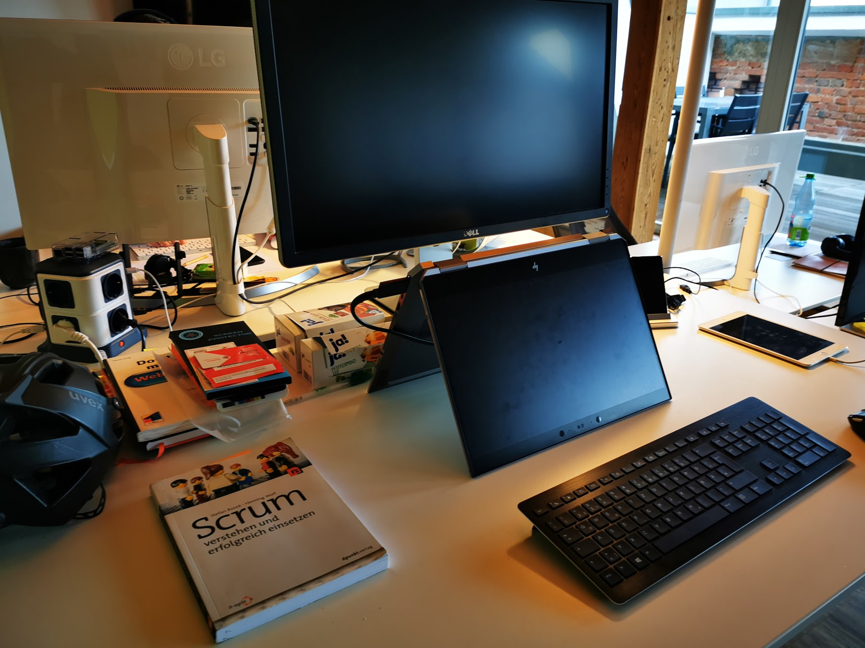

So, kurzer Erfahrungsbericht nach 4 Wochen täglichem Arbeiten mit dem Gerät:
  • Das Installieren aller Treiber über HP Support Assistant hat quasi 2-3 Wochen gedauert bis alle installiert waren. Damit stieg auch die Stabilität.
  • Das WLAN funktioniert leider immer noch nicht immer mit beiden Bändern, aber das stört eigentlich nicht. Selbst mit einem kriegt man sehr schnelle Downloadraten :)
    Mit dem Support hatte ich diesbezüglich auch schon Kontakt.
  • Der Stift war mir eigentlich beim Kauf egal, ist aber in der Praxis super praktisch, um Notizen zu machen.
  • :daumen: Das Gerät ist zwar etwas schwerer, aber ich möchte kein anderes mehr haben, weil es durch den Klappmechanismus super praktisch in der Handhabung ist. Selbst am Schreibtisch nutze ich teilweise den Touchscreen:
Reaktionen: BrollyLSSJ, theflyingfork, Einfallslos^99 und eine weitere Person
