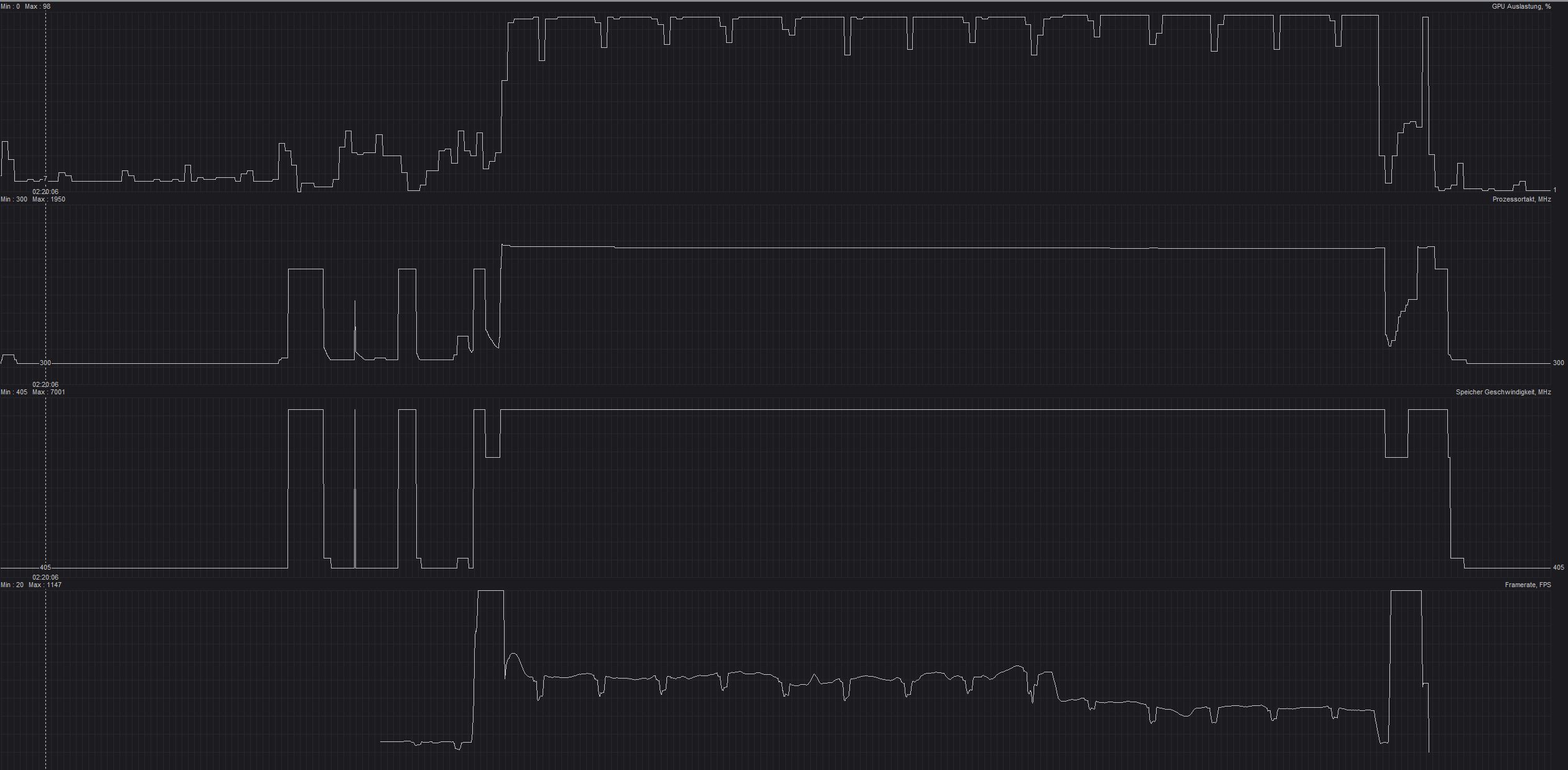

seit einigen Tagen läuft mein System nicht mehr richtig stabil, bzw. mir fallen andauernd periodisch auftretende Frame-Drops, bzw. Ruckler auf.
Im Desktop-Betrieb machen sich diese dadurch bemerkbar, dass die Maus kurzzeitig aussetzt, bzw. springt.
In Spielen tauchen diese Ruckler ebenfalls auf. Die Ruckler sind periodisch. bzw. passieren recht zuverlässig immer nach einem bestimmten Zeitintervall.
Mittels Afterburner habe ich versucht diese Ruckler aufzuzeichnen. Leider scheint Afterburner als kürzesten Zeitintervall 100ms anzubieten, bzw. konnte ich keine andere Funktion finden.
Rein vom Gefühl habe ich kurzzeitig immer ein Standbild, dieser Intervall dauert jedoch vermutlich kürzer als eine 1/10 Sekunde und wird daher nicht als 0 Frames aufgezeichnet?!
Kann man die Frames im Desktop-Betrieb eigentlich nicht aufzeichnen?
Kurz zur Grafik: An der Stelle an der die Frames aufgezeichnet werden, habe ich das Spiel gestartet. Etwa bei der Hälfte habe ich die Grafikeinstellungen anspruchsvoller gemacht, um zu zeigen, dass es davon unabhängig ist.
Ist ein solches Verhalten ggf. typisch für einen bestimmten Fehler? Meines Wissens habe ich in den letzten Tagen eigentlich keine Änderungen an meinem System vorgenommen.

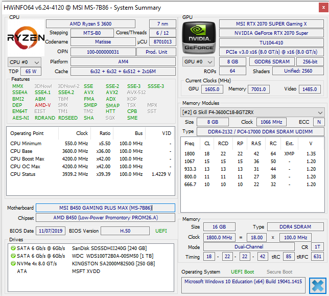

Mein System:
1. Monitor: MSI Creator PS321QR 165HZ IPS (Angeschlossen über DP) Klick zum Modell
2. Monitor: iTek GGF Gaming TN Panel 1080P 288Hz (Jedoch deaktiviert, verwende ich nur zum CS spielen)
Netzteil: BeQuiet Straight Power 11 (750 Watt)
Eingabegeräte:
Maus: Logitech G Pro Wireless
Tastatur: Logitech G915
Headset: Audio Technica ATH-G1
finy007 schrieb:
Als System nutze ich folgendes:
  • Ryzen 5 3600
  • RTX 2070 Super
  • 2x8 GB 3600 MHz RAM
  • MSI B450 Gaming Plus Max
Na, das solltest du aber auch besser hinbekommen.
Du hast ein Hardwareproblem, also liste auch alles auf

Hardwareangaben:
Leider immer noch unvollständig.
Hardware... Möglich.. Aber ich würde ersteinmal anfangen das UEFI von deinem Mainboard auf den aktuellsten Stand zu bringen. Du nutzt noch die Version 7B86vH5 von 2019.
Bitte installiere dir die neuste finale Version oder meinetwegen die aktuellste Beta - alleine schon wegen dem neusten AGESA.
Dann kann man weiter probieren - aber wenn die Basis schon nicht passt, macht das wenig Spass rumzuraten.

finy007 schrieb:
Was genau fehlt noch? Sorry bin nicht so im Thema, gerne führe ich noch meine Eingabegeräte mit auf. Ansonsten weiß ich leider wirklich nicht was noch fehlt. Gib mir gerne Bescheid, dann ergänze ich. :)
Es kann auch eine störende Hardware sein. Um das, falls die einfachen Wege nicht funktionieren, verfolgen kann, braucht man eben einfach alle Infos, wie wenn man auch vor der Kiste wäre.
Also, wirklich alles was angesteckt ist und eingebaut ist. Ob wir die Infos für die Diagnose alle brauchen, sehen wir dann. Aber dieses ewige Nachfragen und das hin und her führt GANZ schnell dazu, dass nur noch wenige Leute in nem Thread antworten.
Gutes Beispiel ist immer wieder, wenn man nach 30 Nachrichten so ganz nebenbei die Info bekommt. "Ach übrigens, ich habe die GPU an einem Riser-Kabel. Kanns daran liegen?"
Dann würdest in der echten Welt wahrscheinlich erstmal eine gescheuert bekommen, warum du sowas wichtiges weglässt.
Du kannst nicht einschätzen, welche Sachen die Ursache sein können, sonst würdest du nicht im Forum schreiben. Entsprechend einfach mal alles liefern, soweit möglich. Wir sehen dann schon, was wir verwerten können. Aber das ist dein Part, wenn du kostenlos Hilfe willst.

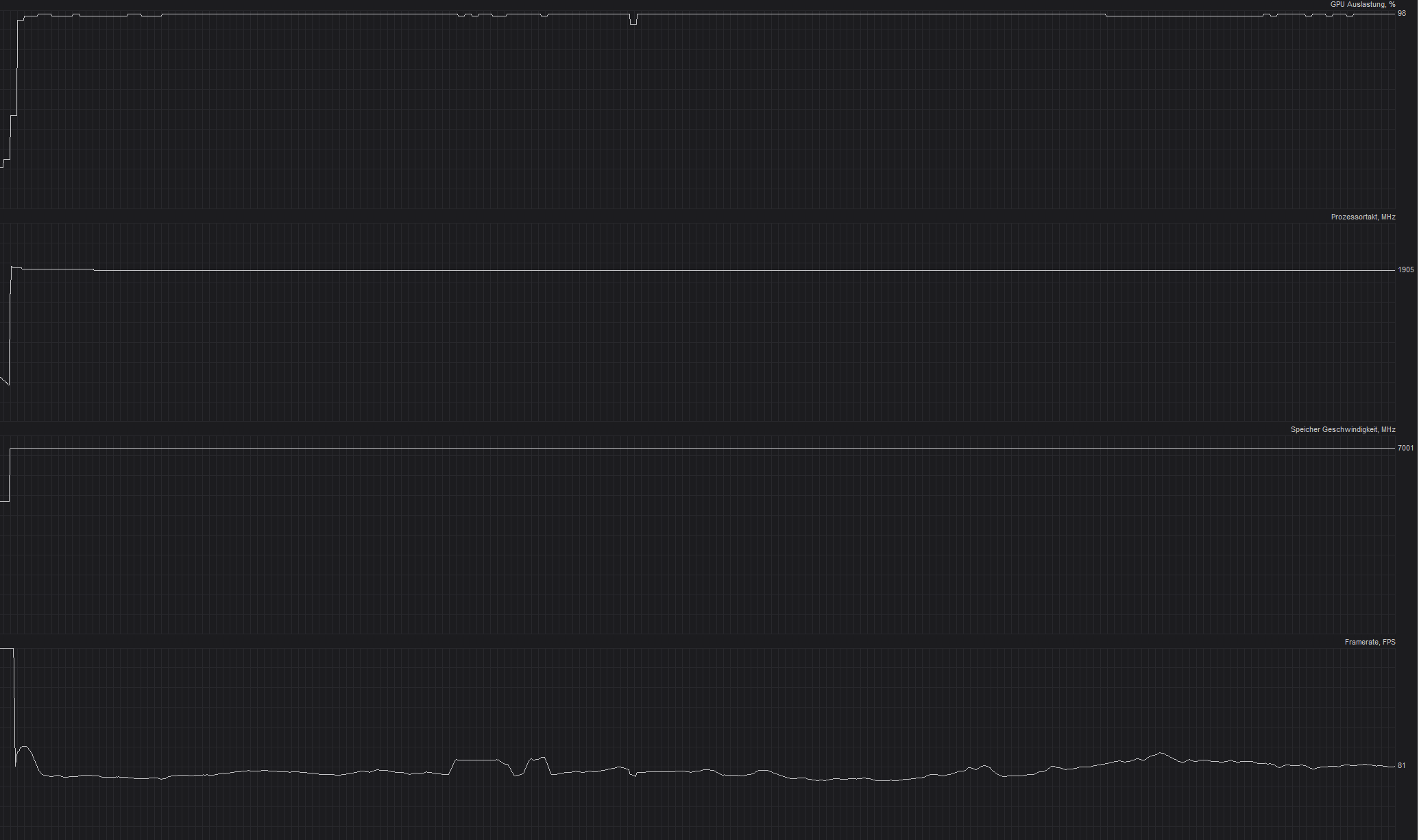

Ich habe eben einmal das DP Kabel getrennt und siehe da, von der einen auf die andere Sekunde war der Fehler verschwunden. Auch Afterburner zeigt keine Auffälligkeiten mehr:
