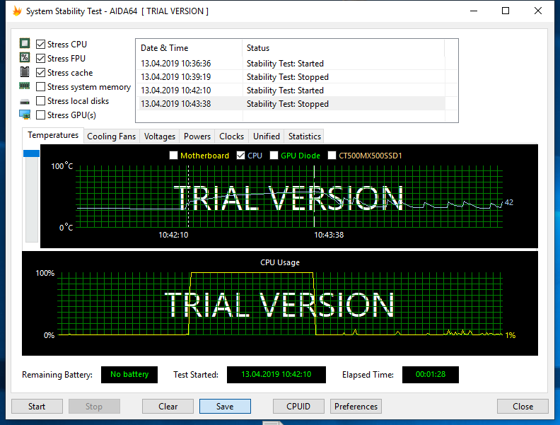

wie hier im Bild zu sehen, habe ich nach Last, bspw. einem Stresstest immer Heatspikes, über einen
längeren Zeitraum, ca. 5-10 min, obwohl laut Task Manager nur noch höchstens 4% Last auf einem
oder Zwei Kernen liegt.
Durch diese Heatspikes drehen mein CPU Kühler und meine
Case Fans kurz hoch, und dann sofort wieder runter,
was auf dauer echt nervig ist.....
Da meine Kühlung, (150Watt), für den kleinen Ryzen ,(60Watt), durchaus ausreichend sein sollte,
verstehe ich nicht ganz was das soll :freak:.
Die CPU ist weder Übertaktet, noch habe ich die Voltage geändert....
772704
LG und vielen Dank vorab :D

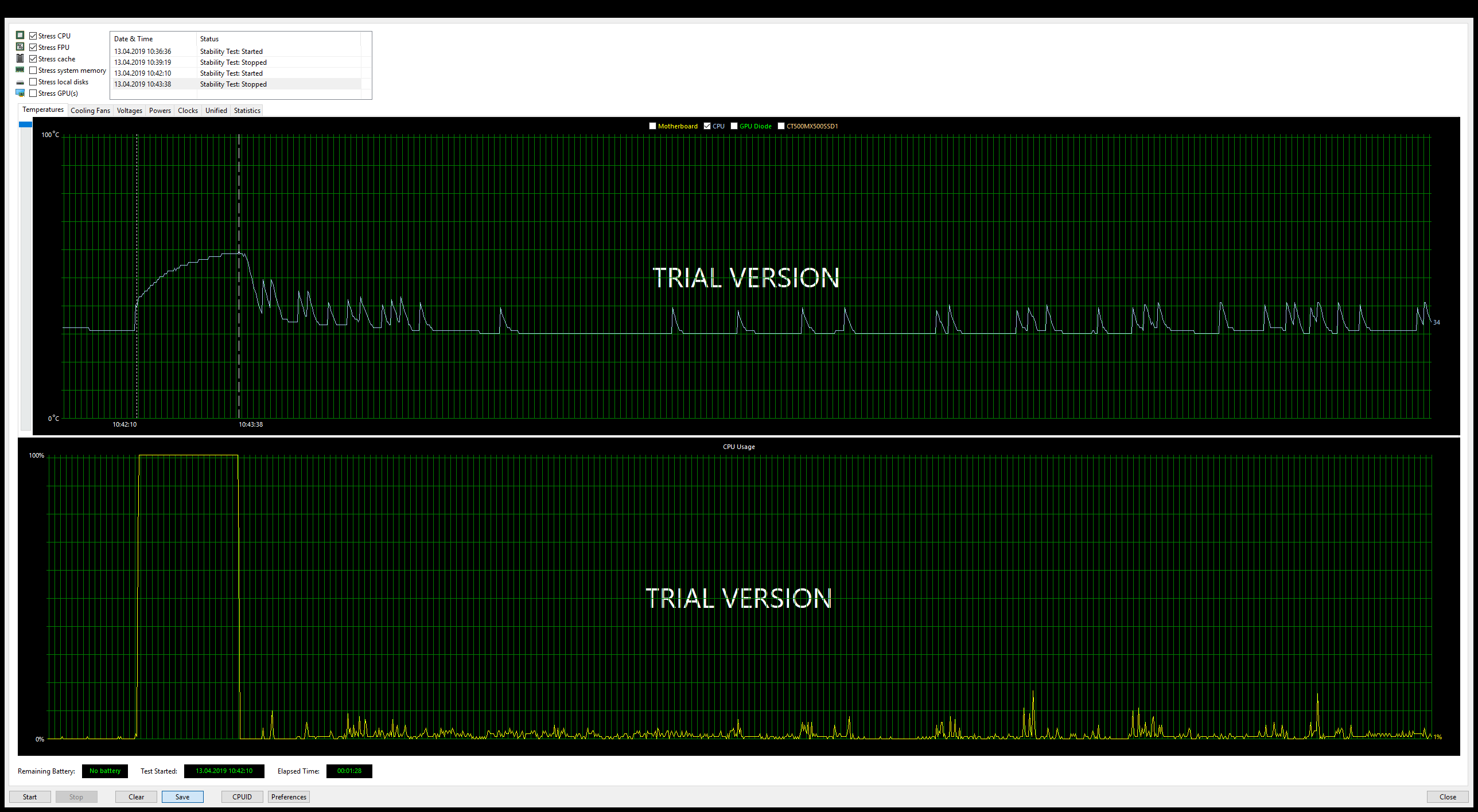

Das ist es ja gerade... Die Auslastung liegt konstant bei 0-4%,
also keine plötzlichen Schübe in Auslastung oder Beanspruchung......
Ich verstehe das nicht...

Die Heatspikes decken sich zudem nicht mit den sporadisch auftretenden Belastungen der CPU....
Ich sehe jetzt eigentlich keine "Spikes". Oder bin ich blind?
Vor dem "Daddeln" liegt die CPU konstant bei 35°C. Dabei ist die Last konstant bei 0%. Als dann richtig Last beim Spielen anliegt, steigt die Temperatur logischerweise an. Nachdem Daddeln gibt es dann immer mal wieder Lastausschläge nach oben. Mit 10% zwar eigentlich nicht erwähnenswert, aber scheinbar genug, damit die CPU immer mal wieder etwas nach oben ausschlägt und bei 42°C peaked. Ist das jetzt ernsthaft ein Problem? Vermutlich wird bei den 10%-Ausschlägen immer ein Kern ziemlich stark ausgelastet, der dann einfach die Gesamttemperatur beeinflusst.

Aber ein spontaner Peak ohne Auslastung um 10°C ? Das finde ich schon ein bisschen seltsam....

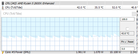

Ich besitze ebenfalls den 1600 und ja, meiner zeigt auch dieses Verhalten. Springt von 30 auf 40° beim Surfen zum Beispiel oder generell geringer Auslastung. Am Anfang hatte ich den Boxed Kühler und da war das ständige Aufheulen nervig. Jetzt habe ich den Arctic Freezer 33 CPU Kühler und der ist nicht mehr hörbar.
Das Verhalten ist scheinbar normal, das ist die gute Nachricht. Die Schlechte ist, dass du die Lüfterkurve so von Hand anpassen musst, dass es dich nicht nervt.

Dieses Verhalten gibt es schon seit Ryzen 1, tritt auch bei mir auf und man findet im Internet viele andere die das selbe beobachten. Bei mir hat es geholfen, die Lüfteranlaufzeit von 0,1s auf 1s zu stellen (oder alternativ die Lüfterkurve erst ab 50°C+ ansteigen lassen).

Habe diese Heatspikes auch mit meinem 1600 mit nem C6H und 280mm custom wakü, springt gerne von 40 auf 47 ohne Grund. Aber da ich sowieso nie mehr als 700rpm brauche damit er unter 50 grad belibt, ist es mir wurscht ^^
