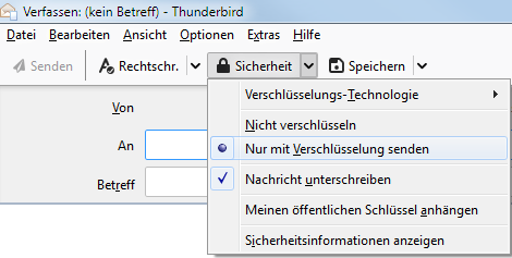

Hi,
ich wollte eine Mail via PGP-Verschüsselung verschicken. Erst dachte ich, dass ich selber einen persönlichen Schlüssel kreieren muss, das soll aber falsch gewesen sein, hab dann den Schlüssel gelöscht und nun das hier gemacht
1. Habe den Schlüssel von der Webseite in die Zwischenablage kopiert (https://cdnstatic.secure.spiegel.de/SP/2020/000/SPIEGEL_Verlag_Hamburg_27FF8ADC_Public.asc)
2. Dann in Thunderbird auf Extras->OpenPGP Schlüssel verwalten und da dann auf Bearbeiten->Schlüssel aus Zwischenablage importieren.
3. Dann Mail verfasst und bei Sicherheit "Nur mit Verschlüsselung senden" angeklickt.
Problem:
Beim Senden erhalte ich allerdings nun diese Fehlermeldung:
"Die Nachricht konnte nicht gesendet werden, da es ein Problem mit ihrem persönlichen Schlüssel gibt. Die konfigurierte Schlüssel-ID '176208F9020..." wurde nicht in ihrem Schlüsselbund gefunden."
Die Schlüssel-ID ist die ID von dem Schlüssel, die ich erstellt und dann wieder gelöscht hatte.
Ergänzend zum Link von Tada100: Enigmail ist mittlerweile in Thunderbird integriert. Du kannst dir bequem daraus einen eigenen PGP-Schlüssel erzeugen.
Wenn du dem Spiegel eine PGP-verschlüsselte Mail schicken möchtest, mußt du dir erst einen eigenen Schlüssel erstellen und danach den öffentlichen des Spiegels in Thunderbird importieren. Das kannst du über die vom Spiegel bereitgestellte .asc machen.
Vor dem Klick auf Senden prüfen, ob die Verschlüsselung auch aktiv ist:

folgend meine Lösung, vlt. hilft sie jemandem weiter.
Ich hatte die Fehlermeldung:
"..die konfigurierte Schlüssel id XYZ wurde nicht in ihrem schlüsselbund gefunden"
Problem, mein alter Schlüssel war verlorengegangen. Warum, und wieso weiß ich nicht, ist auch ein anderes Thema.
Habe also einen neuen erzeugt.
Schlüssel ABC
Wenn ich nun eine verschlüsselte Mail versenden wollte, kam oben genannte Fehlermeldung mit dem alten Schlüssel XYZ statt ABC.
Ich habe dann also auf meinem PC nach Dateiinhalten mit dem Schlüssel XYZ gesucht (dieses 0x am Anfang habe ich weggelassen, nur die letzten 16 Ziffern, falls das von Relevanz sein sollte.)
Habe dann diese Datei prefs.js hier in folgendem Pfad gefunden
diese habe ich mit notepad++ geöffnet und in der Datei nochmals nach XYZ gesucht. An der STelle habe ich dann die letzten 16 Ziffern von ABC eingefügt und gespeichert (thunderbird muss dabei geschlossen sein!)
jetzt funktionierts...
vlt hilft das jemandem weiter, den diesen Lösungsweg konnte ich bisher nirgends finden.
