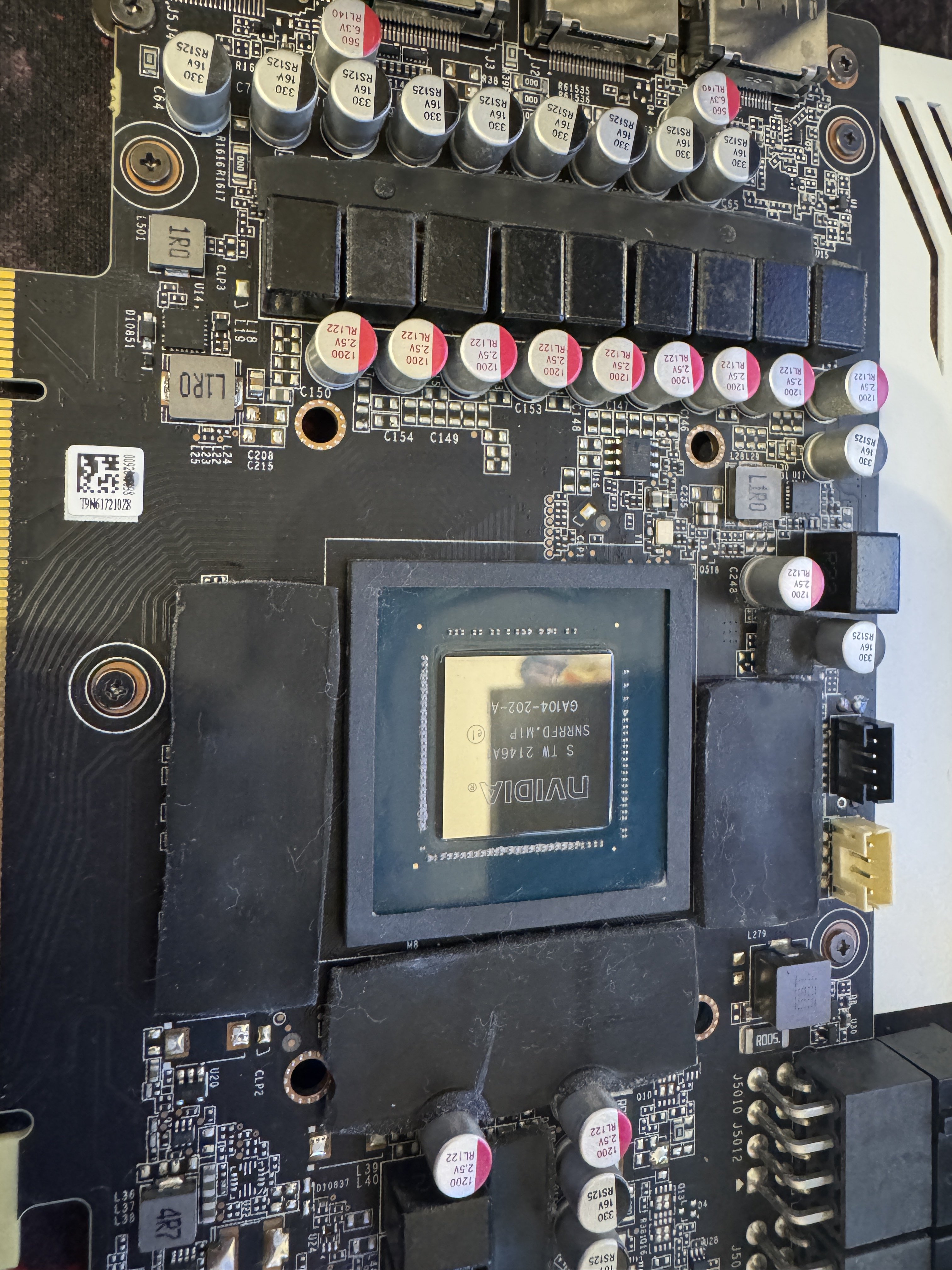

Ich habe ne Zotac RTX 3060ti AMP
Bei der demnächst wegen einem Lüfter Wechsel, einer von beiden ist kaputt, der Kühler ab muss.
Würde dann gern eventuell mal ein PhaseSheet PTM verwenden, das soll ja wesentlich langlebiger als Paste sein.
Die Frage ist nur ob ich dann die Pads auf dem ram lassen kann oder dann andere brauche?
Die sehen eigentlich noch gut aus, nicht ausgelaufen oder so.
Aktuell hab ich ja mit 1 Woche Alter Paste so 78 grad GPU temp bei 84 grad Hotspot im Firmware.
Und sollte das alles gut sein würde ich das eventuell auch wenn die Garantie rum ist bei meiner 4090 Machen, das ist der Hotspot schon bei 99,2 grad bei 75grad gpu

Ich weis halt nicht ob die original Pads mit dem PTM auf der gpu noch genug Kontakt haben, ist das nicht dicker als Paste?
so lange keine Luft dazwischen ist, ist es kaum relevant.
Ich habe bei so etwas schon soviel funktionalen Pfusch gesehen, ohne dass die Karte Performance verloren hat oder kaputt ging, dass ich gerade beim VRAM behaupte, dass es egal ist ob putty, alte oder neue pads.
So lange die Temperaturen hinterher in den Specs bleiben reicht das.
Die Karte hat halt leider keine Sensoren im ram oder in den VRM, hab zumindest im hwmonitor nur gpu und Hotspot gesehen

Solche Pads sind da drauf, sind eingentlich sehr stabil und schön weich.
damit den Kühler waschen konnte hab sie auf die Karte gelegt
heute kam der lüfter an aber nocht das PTM Pad
Hab jetzt doch die alten Pads gelassen und nur das PTM drauf gemacht.
Hab beim 1. Lauf jetzt 77grad auf der gpu und 90 im Hotspot aber bei 1300 Rpm nicht 2000
hab nur nicht ganz die 3mm überstehen lassen beim zuschneiden, eher 1-2mm
