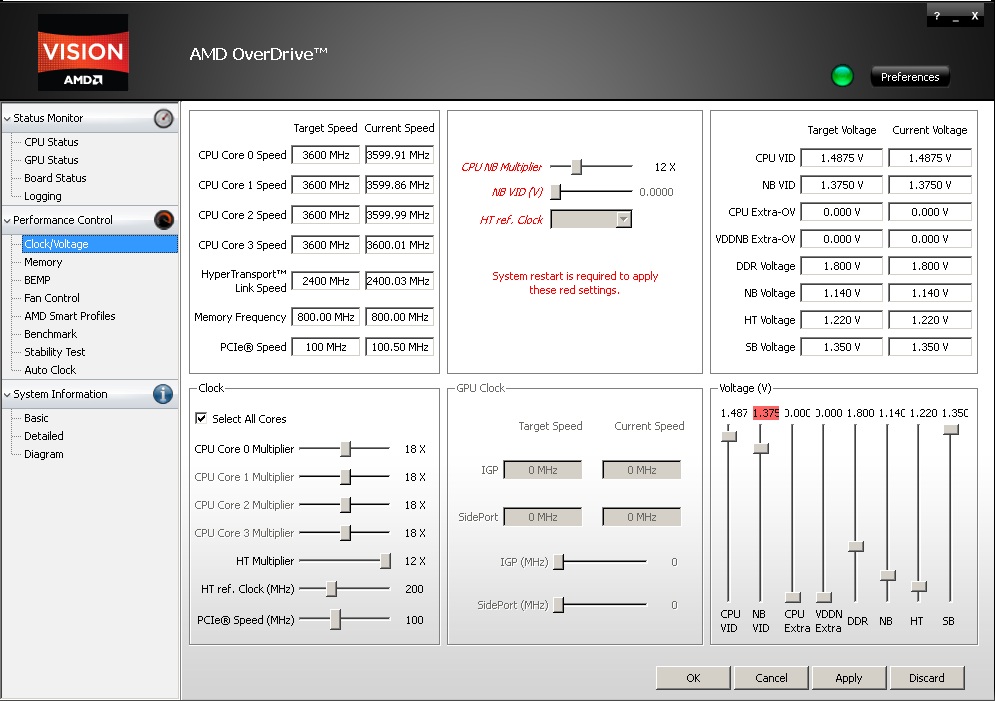

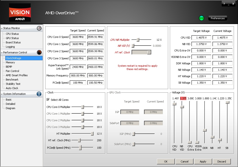

OverClock Setings:
FSB: 225MHz
Muli: 16x
CPU: 3600MHz @ 1.4875V
NB: 2250MHz @ 1.375V
HT-Link: 2250MHz @ 1.220V
RAM 1800MHz
für den RAM musst du die richtige Spannung und Latenz finden, z.B.:
DDR3-1800MHz = CL:8-10-9-27 oder CL:9-9-9-27 bei 1.80 Volt
alles was über 3.6GHz geht muss extrem gekühlt werden!

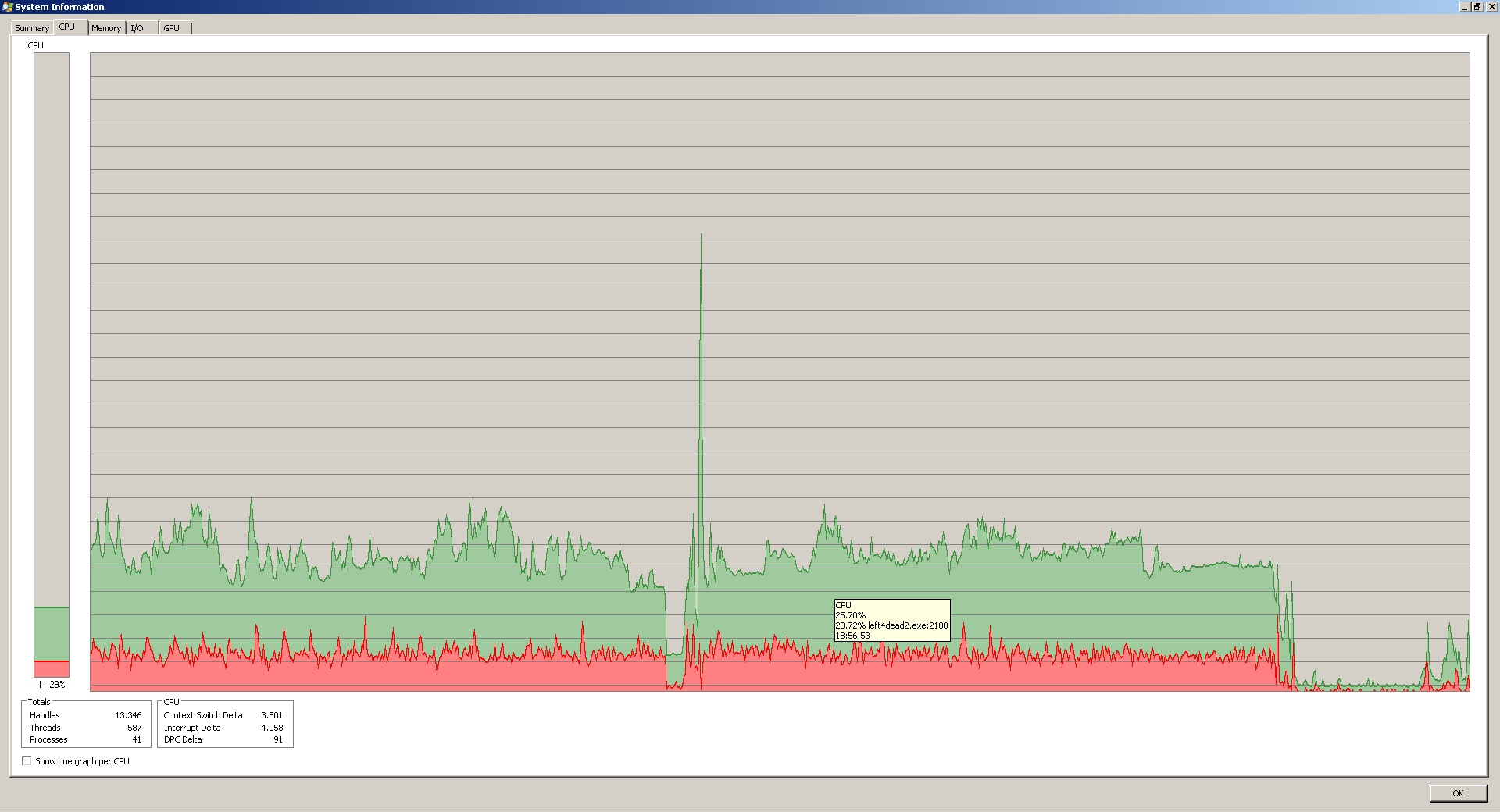

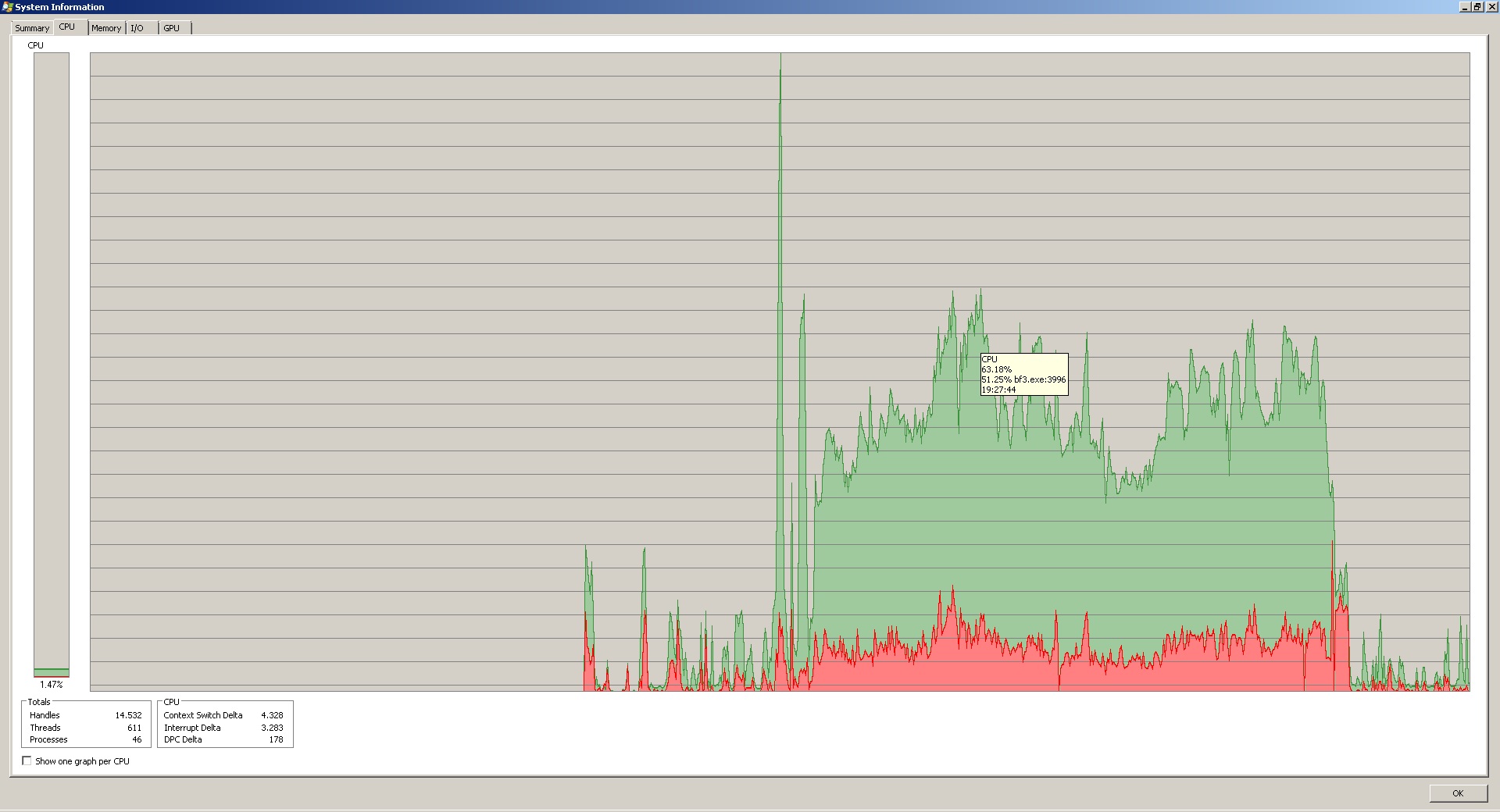

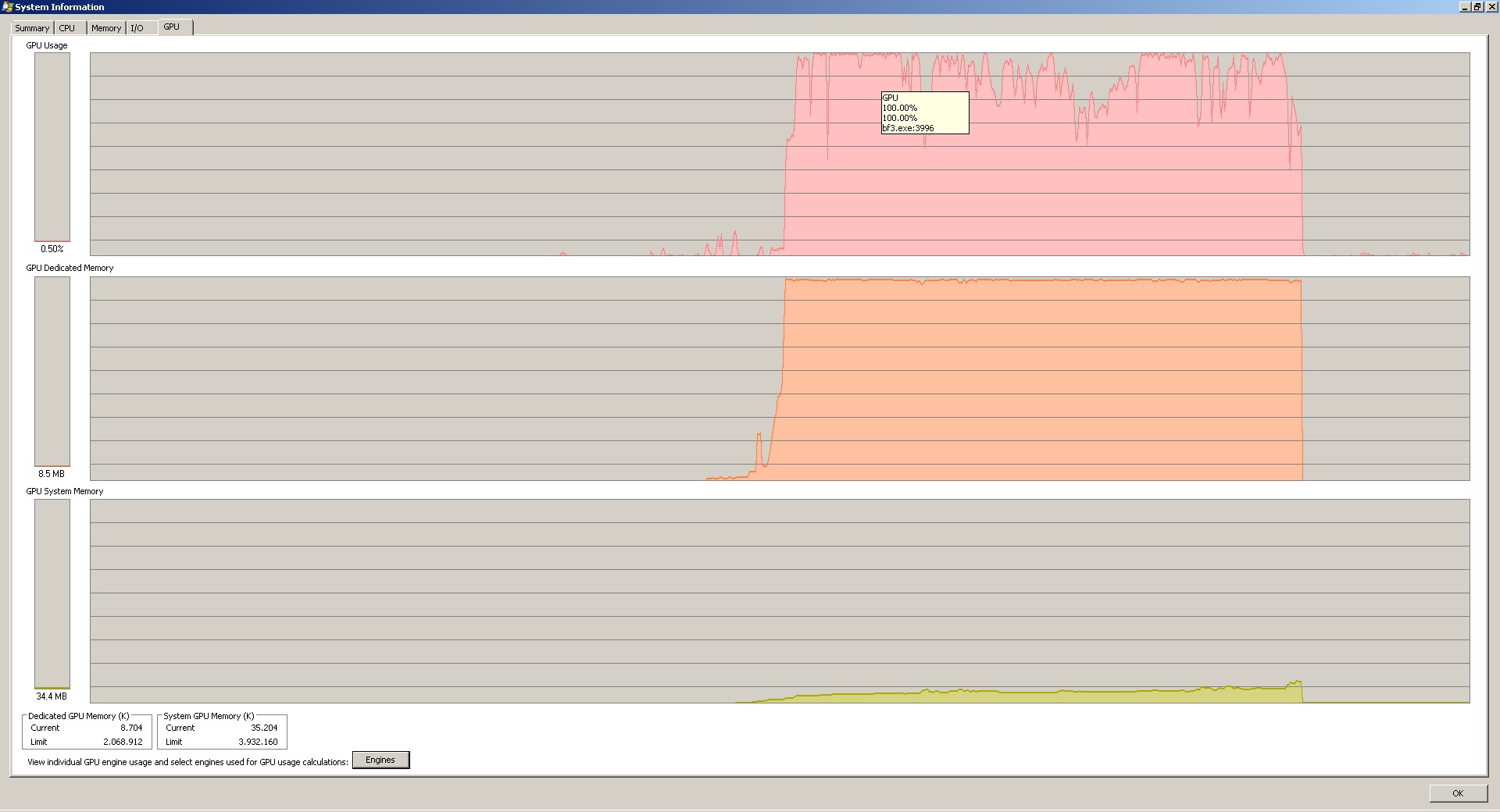

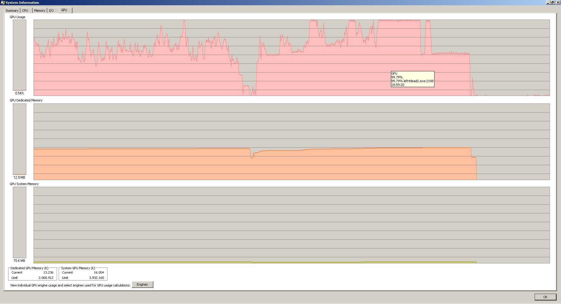

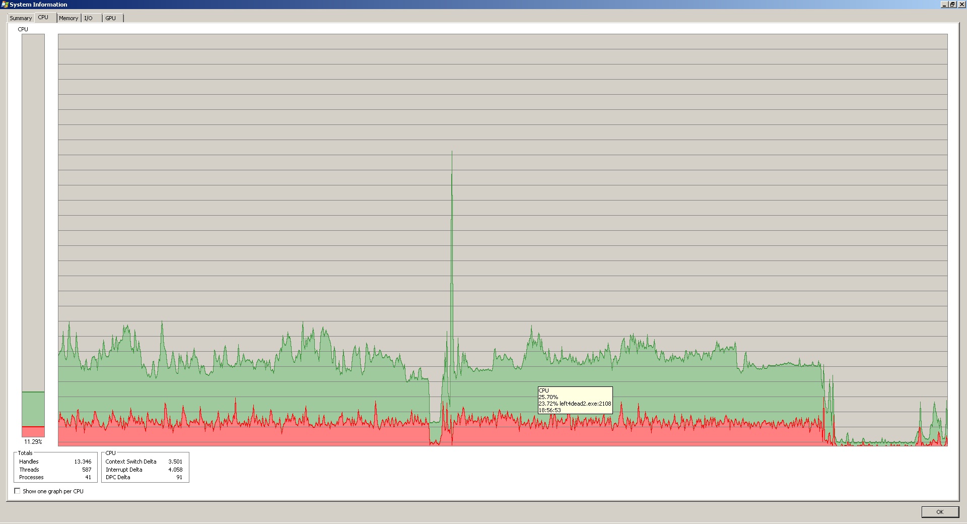

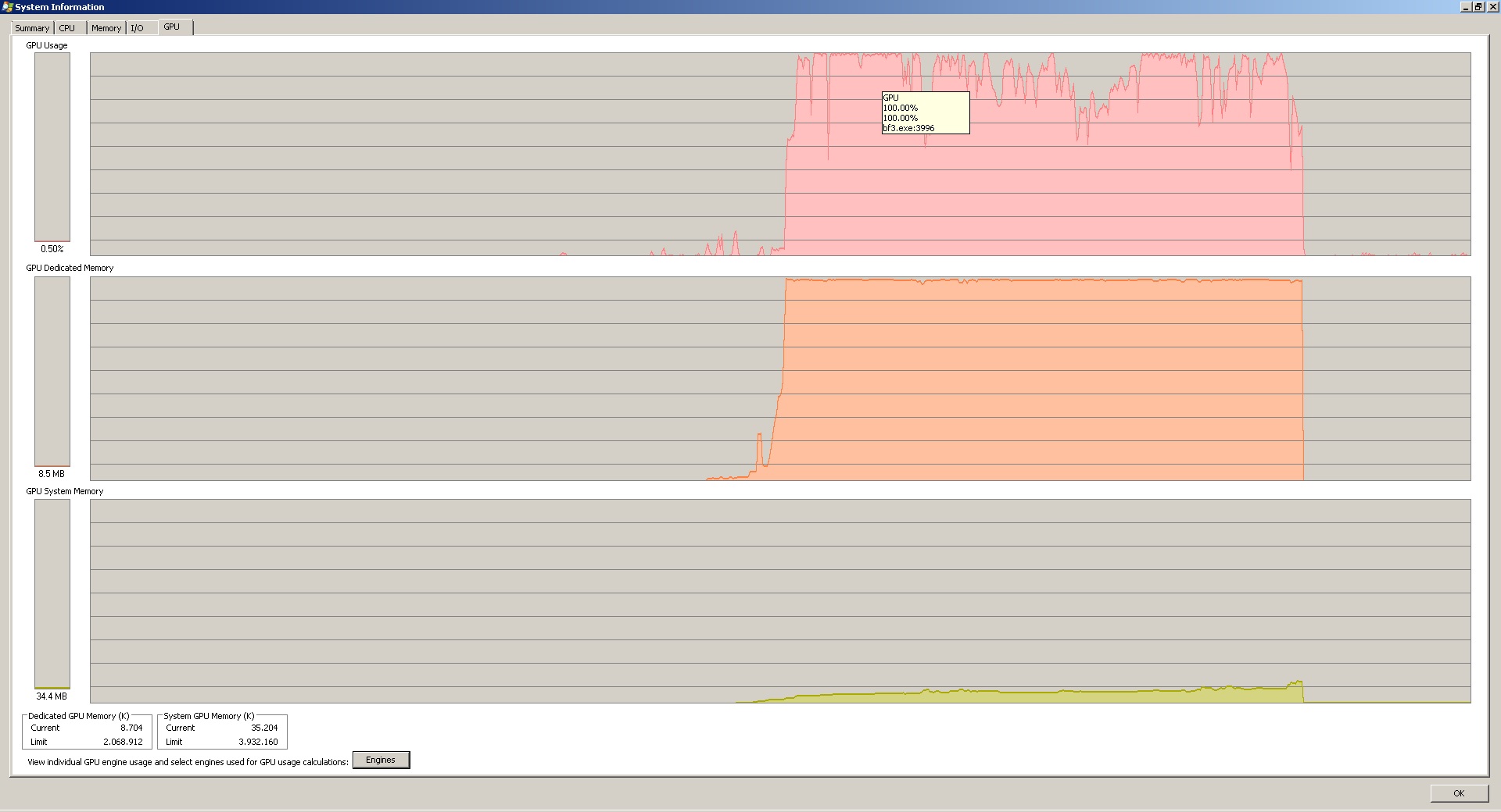

Beispiel:
Battlefield 3 auf Ultra + SuperSampling @ V-Sync 60Hz
Das ist zurzeit das anspruchsvollste Spiel, das auch die CPU sehr stark belastet im Vergleich zu anderen spielen.
und hier Left 4 Dead 2 auf Ultra + SuperSampling @ V-Sync 60Hz
In beiden spielen wird die Grafikkarte bis zu 100% ausgelastet aber die CPU nicht.
