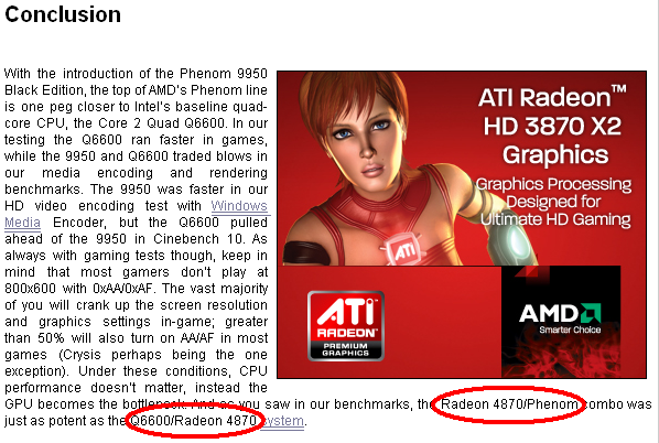

Also ich sag mal der von "CsA-eViL" verlinkte Test sollte nun doch Klarheit geschafft haben, hier schlägt der Q6600 den Phenom 9950 in Company of Heroes, unabhängig von Auflösung und Detailstufe. Dieses Ergebnis stimmt mit dem Bild, welches sich bisher aus vielen anderen Tests ergeben hat, überein.
In dem anderen Test hingegen schlägt der Phenom 9600 den QX9770 in Company of Heroes, und zwar stellenweise deutlich. Dieses Ergebnis erscheint doch seeeeeeehr unlogisch, von daher würde ich mich an diesem Test nicht orientieren.

Was ich wiederrum sehr komisch finde, die beiden Tests auf FiringSquad sind wirklich seeehr verschieden, auch vom Aufbau der einzelnen Benchmarks bzw. in welchen Auflösung und mit welchen Settings gebencht wurde, schwieriger wird es aber auch dardurch, dass wir nicht wissen welche Grafikkarte im Test des 9950 benutzt wurde.
Aber insgesamt kann man denk ich gut beobachten, dass es sehr auf die verschiedenen Plattformen ankommt wie die letztendliche Peformance ausfällt.
