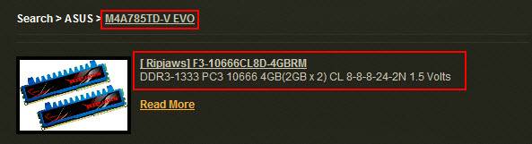

Wenn Du bei der Bezeichnung ... F3-1066CL8D-4GBM ... das "D" vergessen hast, dann sind die RAM-Module in der Kompatibilitätsliste von G.Skill enthalten.
Christine A.
Link hierzu: http://www.gskill.com/configurator2.php?pid=2&model=937
(Bild angepasst)

@ Christine A.:
Ich habe im ersten Post ja schon geschrieben, dass die Riegel laut G.Skill auf dem Board laufen sollten, jedoch von ASUS nicht qualifiziert sind.
