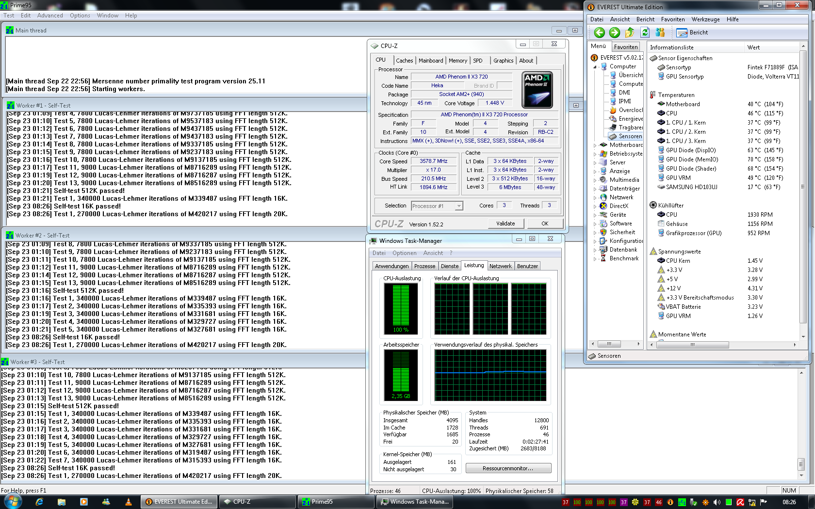

Hallo hab mich gerade hier mal angemeldet weil ich bisschen Hilfe bräuchte
und zwar hab ich Meinen Cpu wie auf dem Bild zu sehen ist geoced und komm aber nich mehr weiter Prime ist er so im moment auf jeden fall hab ihn die ganze nacht durchlaufen lassn und wahr kein Fehler zu sehen und kühl bleibt er auch schön durch meinen CM hyper 212 mit 2 Lüftern und Gehäuselüfter dahinter.
Ich wollte jetzt mal ein paar tipps was ich noch machen könnte vill im Bios das ich nochwas mehr rauskitzeln kann weil ich denk da geht nochwas.
Auf dem Bild läuft er mit einer Vcore von 1.45 hab ihn vorher auf 1.415 laufen gehabt mit dem selben Takt und der wahr auch stable nur hab ich vergessn en screen zu machen von Prime dann hab ich versucht über die 3,6Ghz zu kommen aber immer blue screens vill hab ich was übersehn oder muss ich die spannungen verändern aber da trau ich mich nicht so heran deswegen vill hat jemand en tipp wodurch er weiter geht.
den 4rten kern konnte ich auch ohne fehler freischalten da lief er aber nur mit 3,2 max alles drüber freezes oder blues und da ich zurzeit nur zocke hauptsächlisch ist mit der mehrtakt mit 3 kernen lieber.
so das wars würd mich über ein paar antworten freuen

Wobei kommen denn deine Fehler bei den 3,6Ghz, bei den small FFTs oder bei den large FFTs?
Falls es bei den small FFTs ist, schätze ich mal das es an der Vcore liegt.
Falls es bei den Large FFTs probleme gibt, könnte dies an der Vnb oder VTT liegen.

Also bei den 3,6 mach ich Prime an und dann kommt dann sofort nach 20 sec ein blue screen -.-

Die Architektur zickt ab ca. 3,6-3,8 Ghz rum. Je nach Güte der CPU ist das normal und lohnt vom Aspekt der Mehrleistung eh nicht, gemessen daran, wieviel mehr Spannung man drauf jagen müsste.

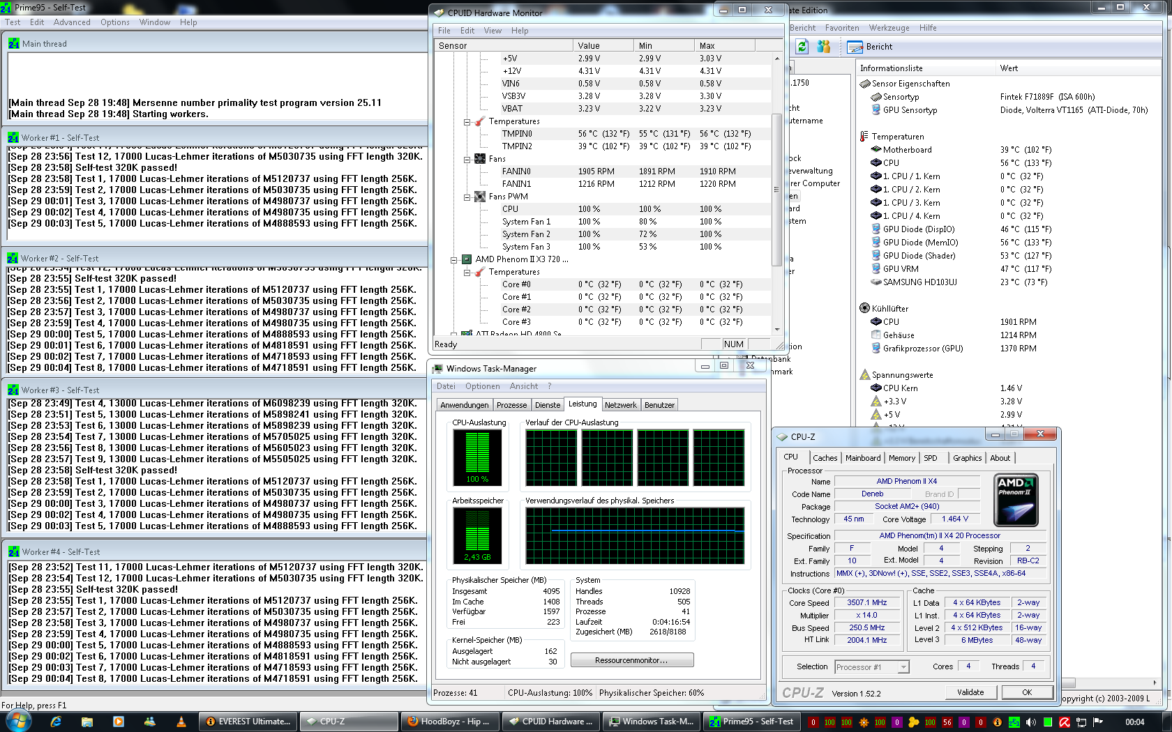

jetzt hab ich gestern nochmals versucht den x4 freizumachen also den 4rten Kern und was sah ich der lief mit den gleichen einestellungen wie der x3 nur mit 3,5GhZ und das die ganze nacht stable also lass ich ihn jetz mal so laufen =)
screen reich ich später nach

soo hab screen eingefügt als x4 =))
bin aber weiter am testen da geht bestimmt nochwas..
also wie du siehst als x4rer wird er nicht gerade heis hehe
als 3er is da auch noch viel luft nach oben kannste ja sehn aufm pic

ich finds schon heftig für 3,5 GHz 1,45 V , Meine Phenom II X2 @ X4 macht 3,6 mit 1,385 V :P
